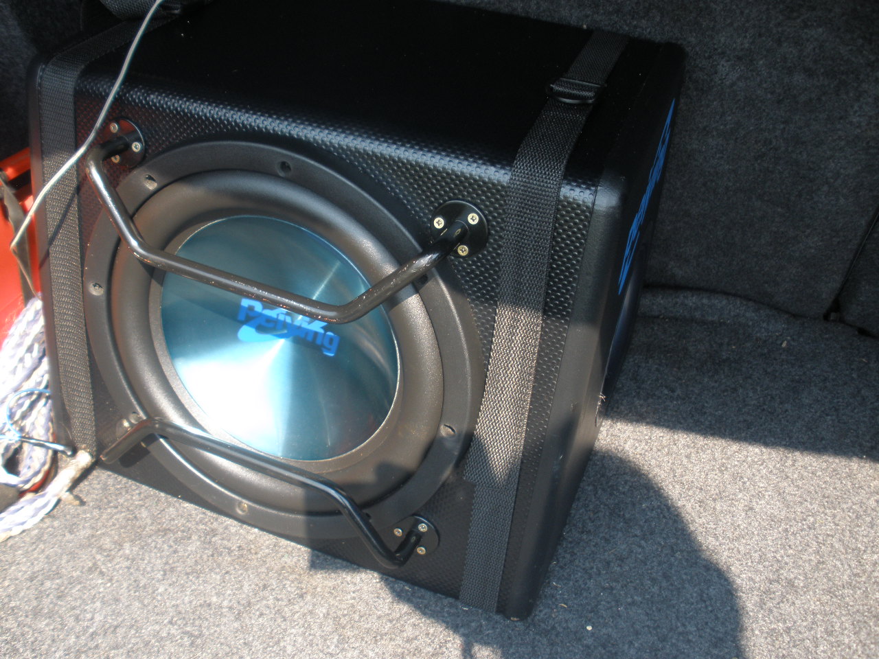

    Posiadam subwoofer aktywny Peiying Model: PEIYING PY-BC250X Max 400W
    Specyfikacja ogólna:
    * Impedancja: 4 Ω
    * Średnica: 10
    * Moc max: 400W
    * Pasmo przenoszenia: od 30HzSubwoofer-dziwne zachowanie
    Problem mój polega na tym, że owa skrzynka rozłącza się, tzn. czasami zaczyna grać dużo ciszej. W samochodzie praktycznie nie słychać wtedy tego basu, dopiero po zbliżeniu ucha do głośnika słyszalny jest lekki basik. Bas załącza się gdy szybko zwiększę głośność na radiu, aczkolwiek jest to straszna męczarnia zarówno dla mnie jak i dla głośników. Czym może być to spowodowane? Rozbierałem wzmacniacz i nie dostrzegłem żadnych odlutowanych, przełamanych elementów. Postanowiłem zajrzeć do środka, gdyż uderzenie w subwoofer również często prowadzi do załączenia się dźwięku.
    Z góry dziękuję za odpowiedź.

    A to cudo załącza się z REMOTE z radia, czy ma wbudowany jakiś cudowny detektor sygnału na wejściu?
    Co tam siedzi w środku?

    Wiem, że nie jest to cudowny sprzęt, aczkolwiek narazie tylko na takie coś mnie stać. Załącza się z REM z radia. A co siedzi w środku to nie wiem. Jakiś monoblok, aczkolwiek mocy on ma całkiem sporo.
    Problem rozwiązany. Oczekując na odpowiedź ludzi z forum postanowiłem rozebrać suba jeszcze raz i przyjrzeć się bardzo dokładnie. Zauważyłem pękniecie płytki w potencjometrze. Pęknięcie to spowodowało przerwanie ścieżki, po której ślizga się styk. Wymieniłem ową płytkę i subwooferek działa jak nowy.
