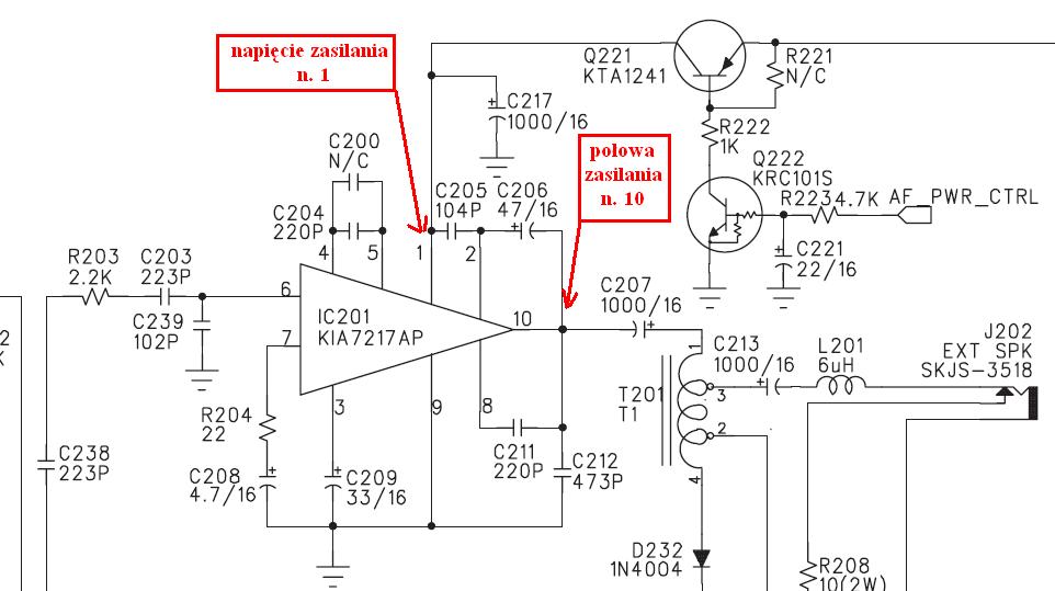

    marcin w napisał:
    ... ten odbiornik tak sam z siebie trzeszczy nawet przy braku sygnału. ... ponieważ przy regulacji RF gain siła trzasków pozostaje taka sama, jakby powstawały za w.cz. a tło (szumy) zmieniają się w zależności od FR Gain.
    Jak "wyczuwasz" to wspólnym elementem jest wzmacniacz m.cz., który może powodować takie trzaski - jeżeli jest popsuty.
    Musisz na początek zmierzyć napięcie na tym układzie wzm. m.cz. :

    gregorio27
    Co prawda tam siedzi na 99% TDA2003 ale zasada pomiaru odpowiednio do tego co podał kol.SP5ANJ. Oczywiście kolega wszystkie połączenia i usterki w "obwiązaniu" posprawdzał? Sprawdź czy dzieje się tak zarówno w AM jak i FM.
    Jeśli w AM to podejrzewam D161, Q164 i jego okolice, delikatnie można poruszyć rdzeniem i poprawić luty na L112.
