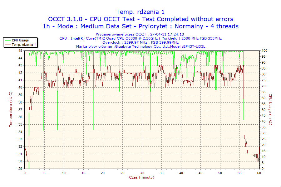

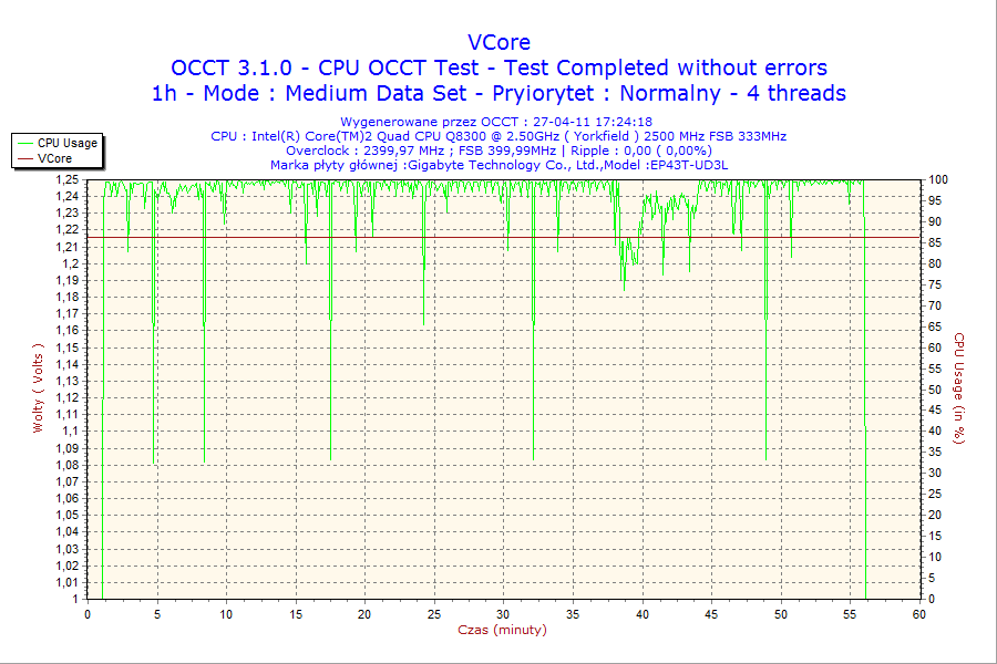

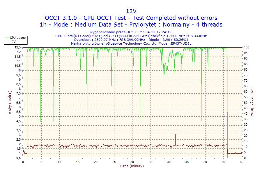

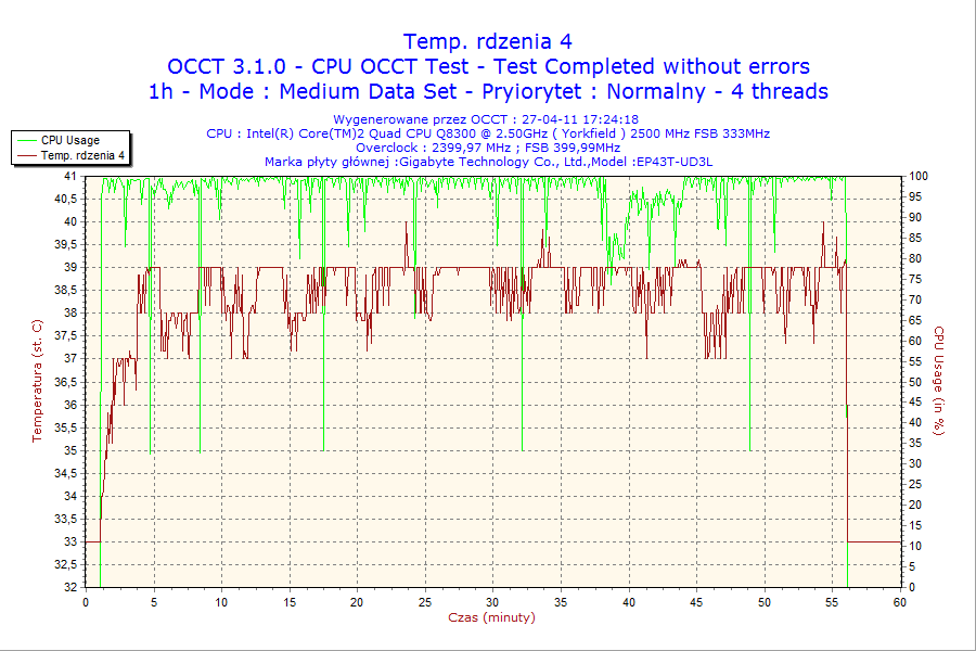

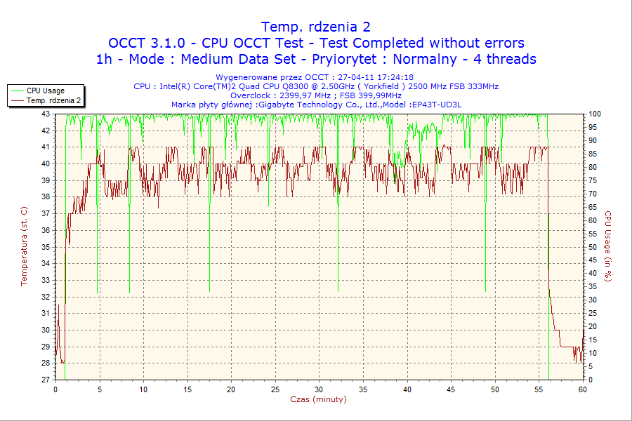

    Siema
    Q8300
    Prolimatech Megahalems Rev.B+ SilentiumPC Mistral 120mm
    GA-EP43T-UD3L
    2x2GB 1333Mhz goodram
    OCZ ModXStream PRO 700W

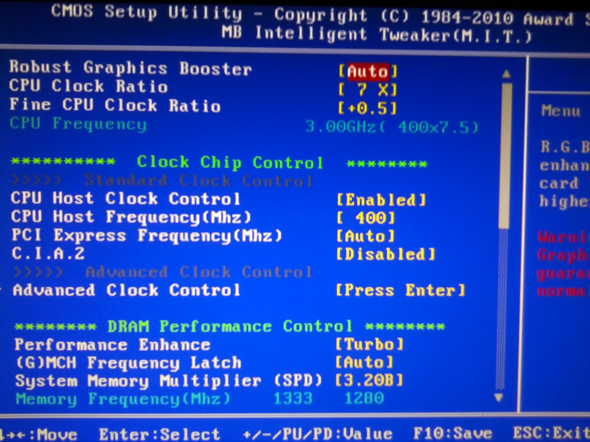

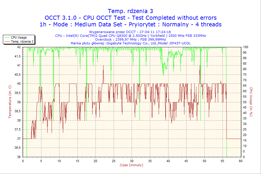

    Mam teraz ustawione taktowanie na 3.0GHz(400Mhz przy mnożniku x7.5) rdzeń na 1.25V. Gdy próbuję wykręcić na 3.10GHZ to restartuje się komputer. Pamięci cofnięte na 1066Mhz przy 400Mhz. Co dalej mam zrobić procesorem i napięciem 12V?

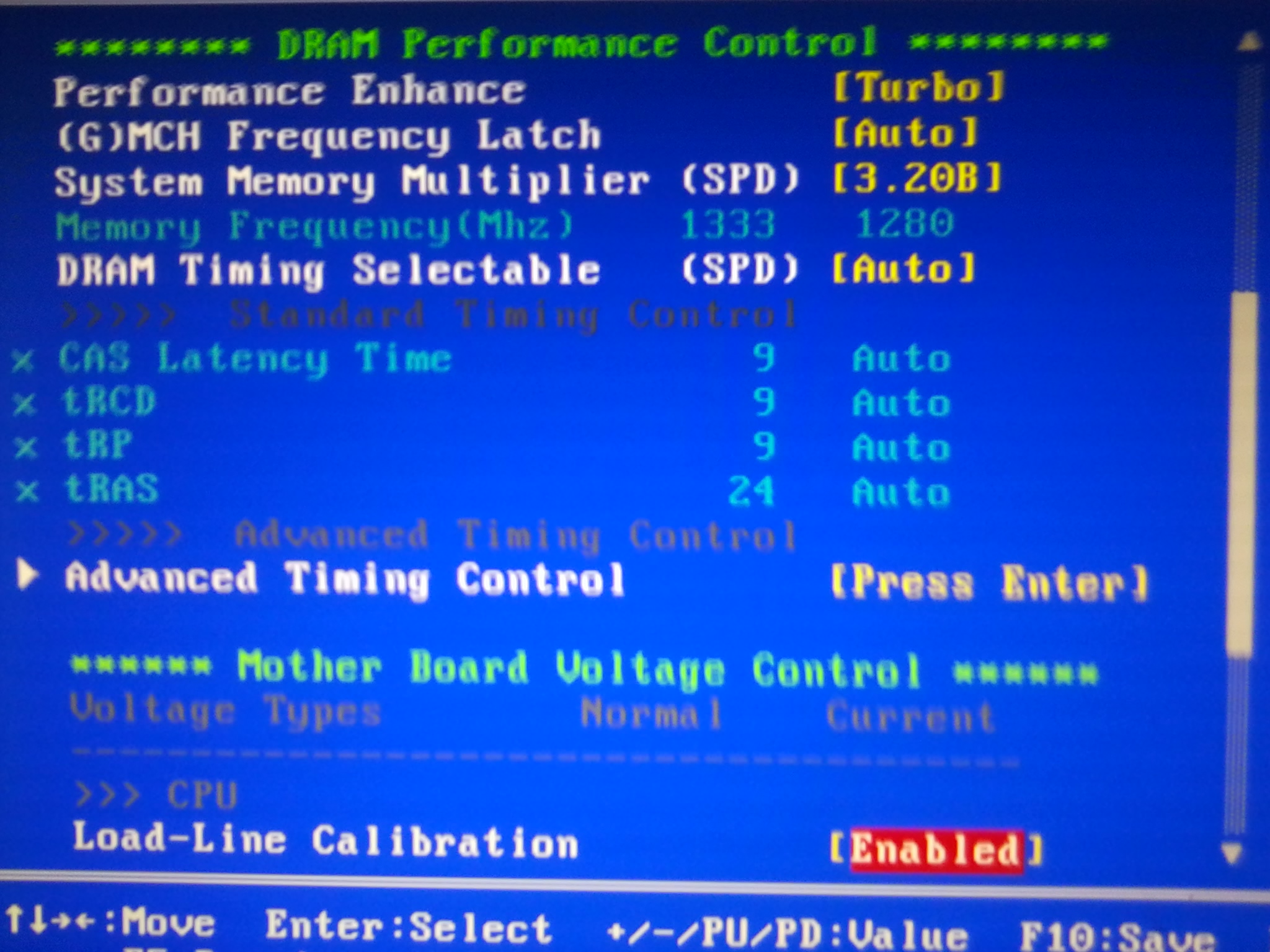

  • #2 9445533
    adamadi33
    Pamięć ram ustaw na auto.Jest też inny dział:Tuning PC-Komputery Overclocking.
  • #3 9445552
    KOXsu
    Jak ustawie na auto ty komputer się wiesza. Jakie dać można największe napięcie na pamięć?
    Prośba do Moderatorów o przeniesienie tematu do odpowiedniego działu.
  • #4 9445626
    adamadi33
    Napięcie auto jak i zegar też.Podczas przetaktowywania procesora, pamięć automatycznie ustawi wyższe napięcie.Co za tym idzie taktowanie też.
  • #5 9445644
    KOXsu
    Komputer się wiesza przy auto.
  • #6 9462815
    daavid117
    Więc ustaw manualnie na te 1333MHz mniej więcej. Spróbuj podbić napięcie VCORE - może masz słabiutką rewizję i procesor już nie daje rady. Przy ustawieniu 3,0GHz możesz spróbować podciągnąć tą pamięć do 1400MHz przykładowo - jeśli będzie działać to będzie oznaczać, że pamięć spokojnie działa jeszcze przy OC i to nie ona jest winna restartów.
  • #7 9466142
    KOXsu
    Wykręciłem na 3.10GHz ale dopiero przy 1.30V:( więc co sądzicie? Lepiej zostać przy 3.0Ghz 1.25V czy iść dalej i zwiększać drastycznie napięcie?

    Na mosfetach nie masz radiatorów więc na Twoim miejscu bym nie przesadzał - możesz uszkodzić płytę główną.
    To aż dziwne, że tak marna rewizja Ci się trafiła.

  • #11 9471465
    Qba-da-Intrepid
    Akurat Q8xxx slabiutkow sie kreca, na wiecej jak 3.2-3.3 bym sie nie nastawial, ale mozliwe musisz pokombinowac z pozostalbym napieciami (NB, GTL, etc.), nie chodzi czesto o wysokosc, a np. o proporcje.
    Najlepiej metoda prob i bledow, u kazdego bedzie troche inaczej.
  • #12 9488966
    KOXsu
    Aktualne screeny z biosu. Co mam zrobić?
