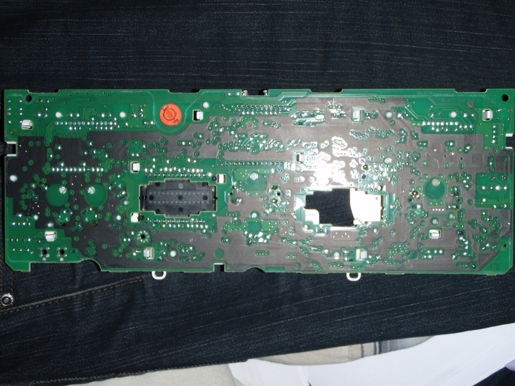

  • #12 9486553
    blantozaur
    Poziom 24  
    T4 transporter 97r - miga kontrolka chłodnicy T4 transporter 97r - miga kontrolka chłodnicy T4 transporter 97r - miga kontrolka chłodnicy
    Tak to wygląda . Oglądnąłem płytkę i nic niepokojącego nie widziałem . Gdzie szukać ?
    Gdzie szukać roku produkcji ?
