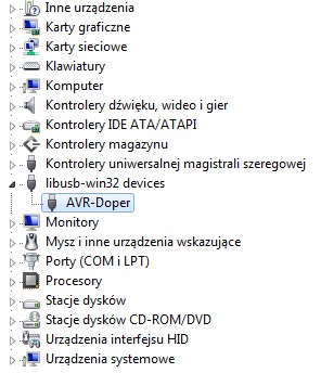

    od razu zaznaczę, że po prostu już nie mam sił z tym programatorem, zacznijmy od tego, że kupiłem go na tej aukcji:
    http://allegro.pl/show_item.php?item=1556708640
    Wybrałem ten ponieważ chciałem jakoś zacząć, no i ogółem zacząłem ale od wielu problemów:
    Posiadam system Windows 7 x64, po jakimś czasie i szukaniu sterowników udało mi się coś zainstalować w menadżerze urządzeń programator jest widoczny jako:
    Programator stk500v2 początek
    Czyli niby wszystko OK, wyciągnąłem zworkę od zasilania układu z programatora i dałem stabilizator LM7805 - także tu wszystko wygląda dobrze.
    Niestety każda próba komunikacji z programatorem przykładowo kończy się tak:
    C:\WinAVR-20071221\bin>avrdude -c stk500v2 -p m8
    avrdude: ser_open(): can't open device "com1": Odmowa dostŕpu.
    C:\WinAVR-20071221\bin>avrdude -c stk500v2 -P avrdoper -p m8
    avrdude: avrdoper_open(): Device not found.
    Nie ważne jakiej wersji WinAVR użyje, ciągle jest to samo a sterownik wygląda na poprawnie zainstalowany.
    Najgorsze w tym jest to, że problem jest ciągle powtarzany (przez 4 godziny przeczytałem troszkę tu i tam szukając rozwiązania) ale nic mi jak na razie nie pomogło, po prostu już zaczyna mi brakować sił do tego.

    Ooo świetnie, odinstalowałem sterownik i dałem systemowi szanse zainstalować swój i coś poszło:
    avrdude: stk500v2_command(): command failed
    avrdude: initialization failed, rc=-1
    Double check connections and try again, or use -F to override
    this check.
    avrdude done. Thank you.
    Teraz tylko poszukać co to oznacza.
    C:\WinAVR-20071221\bin>avrdude -c stk500v2 -P avrdoper -p m8 -F
    avrdude: AVR device initialized and ready to accept instructions
    Reading | ################################################## | 100% 0.03s
    avrdude: Device signature = 0x00ff00
    avrdude: Expected signature for ATMEGA8 is 1E 93 07
    avrdude: safemode: Verify error - unable to read lfuse properly. Programmer may
    not be reliable.
    avrdude: safemode: To protect your AVR the programming will be aborted
    Już Naprawione, przełączenie na zasilanie układu z programatora pomogło.
