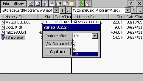

Poszukuję programu typu vSnap 0.2.2 pod Windows CE 5.0 z możliwością ustawienia dłuższego czasu niż 10 sekund po jakim ma zadziałać funkcja screen capture...
Problem rozwiązany z pomocą jacekp1313:
w wątku:
http://www.my-navia.pl/viewtopic.php?t=27826
Czas ustawia się edytując i zgrywając plik WolnySnap.mscr za komendą Sleep: 1000=1 sekunda itd.
Oto w załaczniku gotowy, działający projekt na LARKU 43.3 używającym nazwy StorageCard dla karty zewnętrznej ze ścieżką dostępu jak w pliku WolnySnap.mscr, wystarczy dostosować ścieżkę dostępu gdzie go skopiujemy po rozpakowaniu i czas z tego pliku do własnych potrzeb i pod Windws CE 5.0 działa bez problemów, wersja spakowana.
A swoją drogą nie ma gotowego jakiegoś takiego, podobnego programu jak vSnap aby od razu w nim ustawiać dowolny czas?
