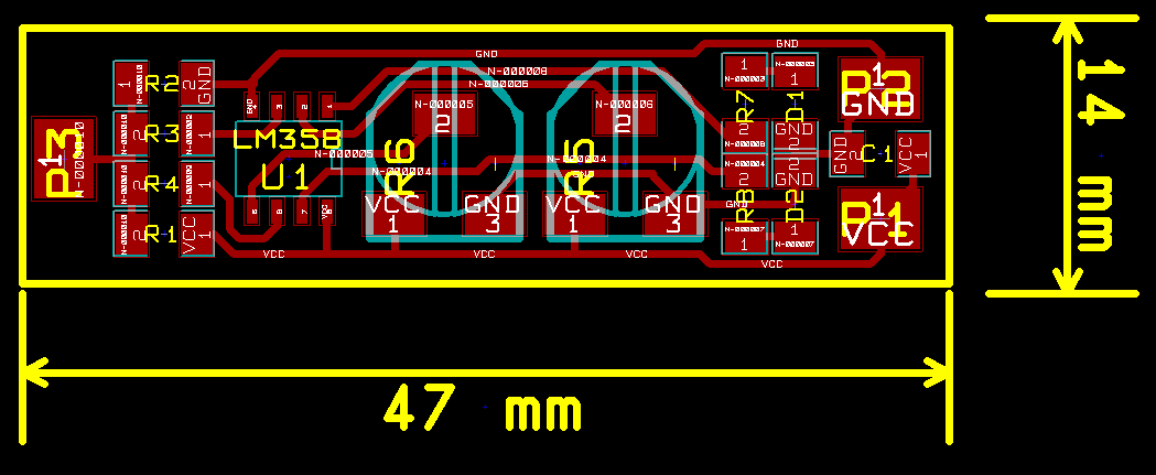

    Sonda logiczna
    Sonda logiczna lub próbnik stanów logicznych to podstawowe wyposażenie elektronika-cyfronika. W Internecie można znaleźć wiele różnych rozwiązań tego typu sond. Niektóre są nawet bardzo zaawansowanymi rejestratorami. Prezentowana tutaj sonda jest banalna. Została zaprojektowana w taki sposób, by dało się ją wetknąć między plątaninę kabli na płytce stykowej i żeby była łatwa w użyciu. Zielona dioda oznacza stan 1, czerwona to 0, a brak świecenia jakiejkolwiek diody oznacza stan wysokiej impedancji lub że sonda została podłączona do wejścia wiszącego w powietrzu.
    Dwa potencjometry służą do regulacji napięć progowych. Przed pierwszym użyciem należy tak wyregulować potencjometry, by zielona dioda zapalała się powyżej napięcia 3,5 V, a czerwona poniżej 1,5 V (przy zasilaniu sondy z 5 V). Celem tego rozwiązania było to, żeby sondę dało się wykorzystać nie tylko do badania układów logicznych CMOS. Praktyka pokazała jednak, że sztywny dzielnik rezystorowy byłby wystarczający dla zdecydowanej większości zastosowań. Sonda nie jest wyposażona w "wykrywacz szpilek".

    W tej sondzie logicznej jaki jest kondensator (C1)
    Bo na schemacie nie jest napisane.
