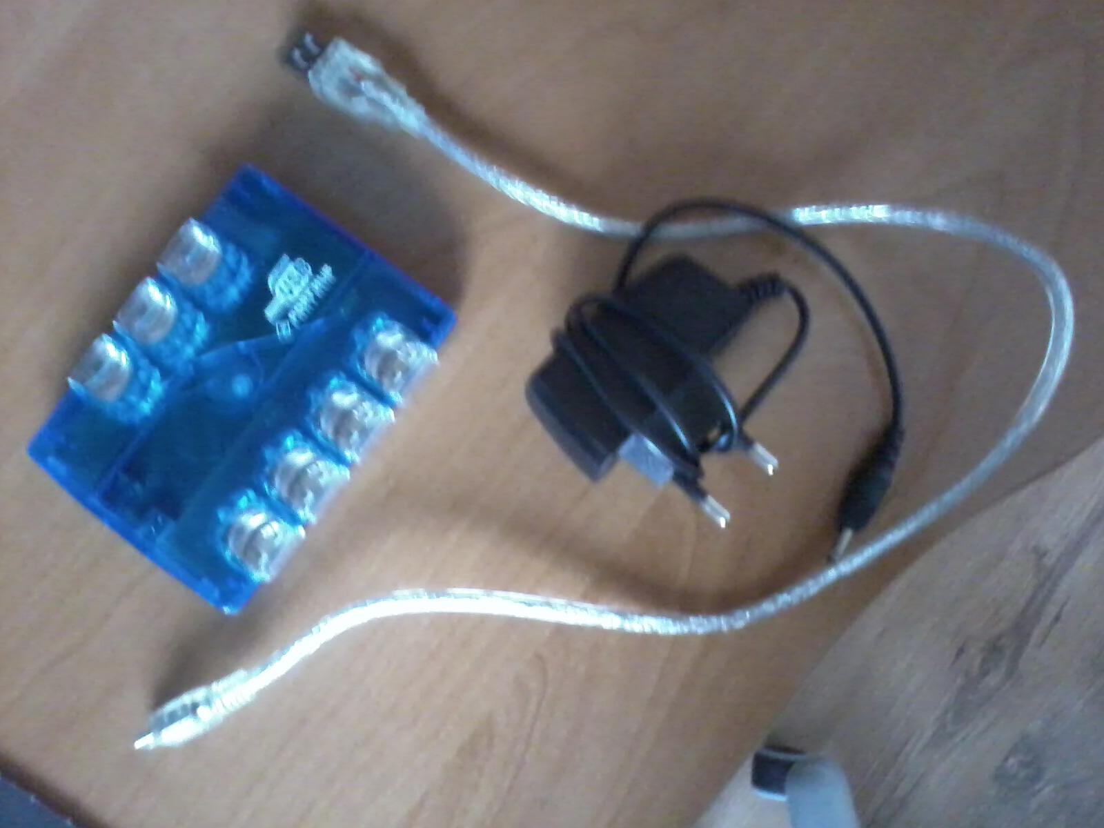

    mam problem, ostatnio kupiłem hub 7-portowy, czasami na nim odtwarzają się takie urządzenia jak pendrive, MP4, PSP, a czasmai nie, a na wejściach USB od razu do komputera od razu są odczytywane, kiedy odtwarzam je na hubie to pisze urządzenie nieznane, potrzeba sterowników, lecz czasem działają, ale rzadko, w czym problem? uszkodzony hub? po zaktualizowaniu sterowników też nie działa

    niestety opakowanie już wyrzuciłem, ma on kabel który można odłączać, ma też ładowarkę dodatkowo, jedyne co na nim pisze to hi speed certifited USB 7 port hub, nie chodzi mi o brak zasilania tylko o to że przez huba komputer nie rozpoznaje urządzenia, pisze urządzenie nieznane i wyświetla się że urządzenie ma awarie i trzeba mieć sterowniki, po ich zainstalowaniu nic się nie zmienia
    ma wejście do ładowarki i mini usb do kompa, próbowałem z ładowarką i nic się nie zmieniło
    działa jedno urządzenie naraz

    klawiatura mi działą, MP4, PSP i pendrive rzadko i tylko wtedy jak jest tylko jedno z nich podłączone, nawet z ładowarką
    oto mój hub, te pęknięcie nie uszkodziło jego "wnętrzności" :D

    Dobrze by było sprawdzić ów hub podłączając go do innego komputera, ewentualnie można też pożyczyć inny hub i sprawdzić, jak działają wymienione urządzenia na innym modelu (tzw. metoda eliminacji poprzez podmianę). :D Widzę, że to jednak hub z zewnętrznym zasilaniem, czy możesz wymienić na przykład zasilacz na inny (trudno stwierdzić, ale na zdjęciu wygląda jak ładowarka do Nokii "Made In China").

    niestety nie mam takiej samej ładowarki, ta jest mniejsza od Nokii, niestety nikt ze znajomych nie posiada huba, ale na innym komputerze sprawdzę za pare dni, na ps3 raczej też można czy to może jeszcze jakoś zaszkodzić?
