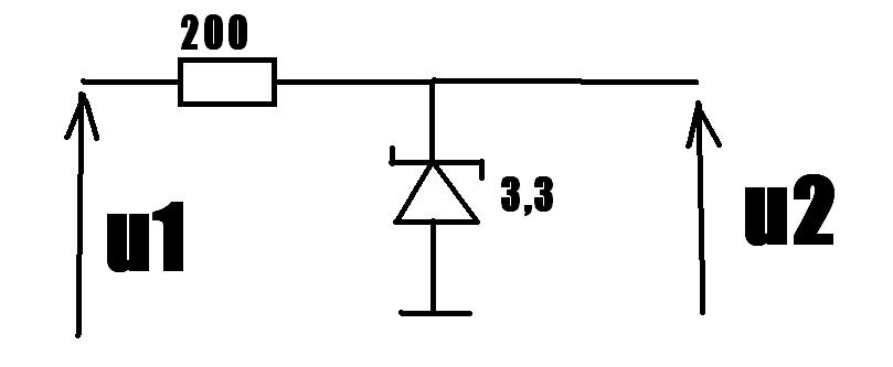

    Chodzi o takie rozwiązanie?
    AVR + LCD, konwerter napięć z 5V na 3,3V
    gdzie u1 to 5V czyli zwykłe zasilanie układu, a u2 to wejście Vdd wyświetlacza?

    Na każdej linii danych czyli CLK, SDA, DC, CS i RES noi oczywiście do Vdd.
    Vout jest to wyjście z przetwornicy, podłączasz je do kondensatora a GND chyba nie chciałeś połączać przez dzielnik :)

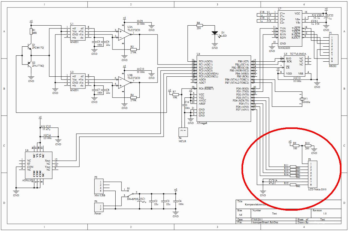

    Jeśli dobrze zrozumiałem to takie coś powinno działać?

    Zdecydowałem się jednak na umieszczenie na płytce stabilizatora 3,3V (MCP1702T-3302E/CB) i właśnie przy okazji z tego stabilizatora zasilę ten LCD, pytanie brzmi: czy w takim razie potrzebne są dalej oporniki R11,...R15? ATmega zasilana dalej z 5V.
  • #24 9513005
    piotrva
    Tak, nadal potrzebne, bo inaczej możesz upalić LCD.
    Ja w ogóle zrobiłbym na odpowiednich liniach dzielniki rezystancyjne na liniach uP->wyświetlacz, bo takowe osobiście sprawdza mi się zawsze np. przy kartach SD, a w druga stronę bez niczego, bo atmega i tak sobie rozpozna 3,3V jako logiczne 1, a masa jest wspólna, więc z zerem też nie ma problemu.

    LCD zasiliłem ze stabilizatora 3,3V bo takowy potrzebowałem i tak na AREF, a na liniach sygnałowych dzielniki rezystancyjne. Wszystko śmiga.
