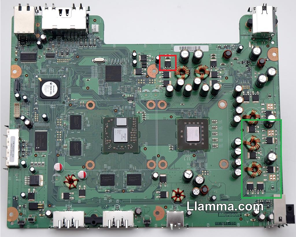

    Witam mam dwie konsolki które nie wstają po żadnych moich zabiegach,pierwsza ma błąd 0031 i po reballingu mostka,ramu i gpu zero zmian. Mi pomysłu brak więc jak ktoś coś może podpowiedzieć to proszę bardzo o pomoc.
    Druga błąd 0020 robiłem gpu,cpu i ram.Początkowo był błąd 0110 teraz cały czas 0020.Jak wyżej pomysłów brak.

    0031 to problem z zasilaniem konsoli lub jej pamięcią RAM, nie wiem jakie masz doświadczenie w naprawie konsol, ale po tym wnioskuję, że robiłeś nie reballing, a reflow.
    Przypadek drugiej identyczne zjawisko najczęściej występujące w momencie wykonania reflow zamiast reballing'u.

    Piko37 do reballu używam achi ir pro sc, obie konsole z hdmi samo gpu sprawne na 100% bo je specjalnie wyciągałem i wsadziłem do innej płyty i wszystko śmiga. Nie ma mowy o źle wlutowanym układzie bo trochę już tego zrobiłem i aktualnie mam praktycznie 99% udanych wlutów.
    Ogólnie mam 3 takie zaległe oporne konsole które chciałem teraz w te wolne dni z reanimować ale za nic w świecie nie udaje mi się to. Trzecia konsolka tez falcon uruchamia się normalnie po czym po chwili grania restartuje się bez pokazania żadnego błędu. Proszę tylko nie pisać żebym zrobił reballing gpu bo robione było wszystko co można było zrobić. Nie jest to wina gpu, cpu, sb, ramu ani elektrolitów bo to wszystko już sprawdzane i efekt ten sam więc musi być problem w jakimś innym układzie ale jak wyżej pomysłu mi już brak.

    Error ten nie powoduja tylko i wylacznie colder joints ( zimne luty ) a raczej elementy bierne takie jak zwarte tranzystory mosfet, kodensatory, diody, cewki i na tym sie bym skupil.
    Sprawdz mosfety po lewej stronie patrzac na CPU ( Po stronie gdzie jest zlacze zasilania ), przejedz miernikiem na ustawieniu " dioda " i jezeli bedzie piszczal przy obu polaryzacjach to znaczy ze jest padniety ( szczegolnie wazne jest sprawdzenie polaczenia SOURCE <-> BASE jezeli wystepuje tam zwarcie to jest 100% do wymiany ), czesto one sie tam pala.
    Szczegolnie czesto upala sie tranzystor zaznaczony w czerwonej ramce. Przy sprawdzaniu miernikiem prosze nie sugerowac sie " zwartymi " tranzystorami zaznaczonymi w zielonej ramce. Ze wzgledu na to ze zasilaja one processor to processor bedzie mylil miernik ktory to tez bedzie piszczal, jedyna mozliwoscia sprawdzenia tych tranzystorow jest ich czesciowe podniesienie lub metoda pradowo-zwarciowa.

    Bywa tez ze przez nie uwage mozesz zwierac niektore elementy smd szczegolnie kondensatory ( szczegolnie gdy uzywasz srob zamiast orginalych x-clamps ) polecam nakleic folie kaptonowa na wszystkie elementy na okolo GPU oraz CPU gdzie radiator moze stykac sie z plyta ( Kosci Ram nie zakrywac ).
    Dodakowo powiem ze jeszcze elementy znajdujade sie pod CPU moga wywolywac ten error, ze wzgledu na to ze jest to czasochlonna naprawa nie postawilem wiele sztuk z tym errorem. Ale jezeli masz czas to powodzenia zycze w poszukiwaniach!
