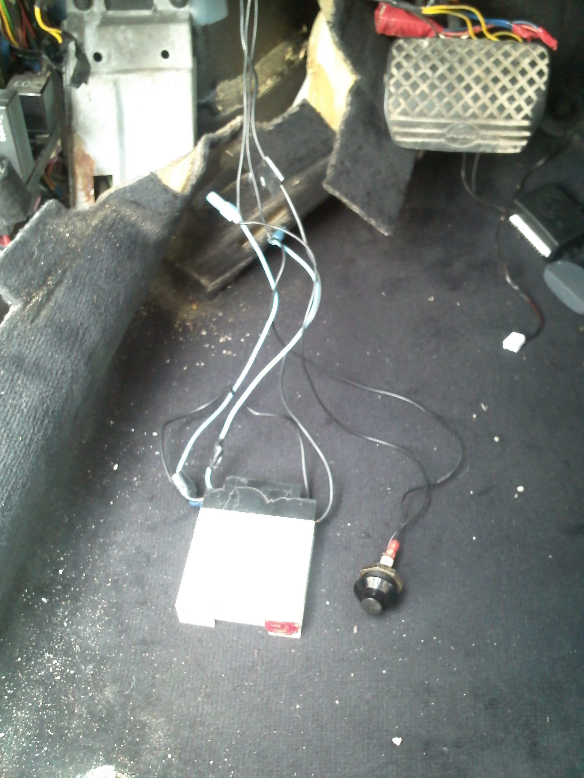

    Witam niedawno kupiłem Audi A6 C4 chciałem usunąć stary alarm i po ściągnięciu schowka/półki pod kierownica wypadło mi dziwne urządzenie od którego miedzy innym kablami wyprowadzony jest przycisk( który jest na wierzchu). Nie wiem od czego i do czego to służy prawdopodobnie nie działa bo wciskając guzik nic się nie dzieje. Na obudowie jest jakiś timer tzn ustawianie chyba sekund. Nie jest to częścią alarmu ponieważ alarm jest firmy Seo model Concerto. Daje fotki może ktoś mi powie co to jest i czemu służy.

    emeryt2
    Jest to nieoryginalne z Audi , domontowana jakaś czasówka , czyżby majsterkowicz dogrzewał cosik?

    Krzysztof Kamienski
    Typowy 10 sek. przemysłowy (nie samochodowy!) stary, niemiecki przekaźnik czasowy 24V (pewnie mu ktoś rezystor w zasilaniu wewnątrz zmienił, by pracował na 12 VDC ). Wykorzystany jest styk NC, czyli rozłączał coś po tym czasie. Jakiś opóźniacz, może do alarmu.
  • #10 9453796
    Mr.M20
    I to jest prawdopodobnie to:) Obstawiam ze był w aucie jakiś stary (starszy niż ten co teraz jest alarm) i to urządzenie go opóźniało. Dlatego pewnie ten co teraz go demontuje nie działał.

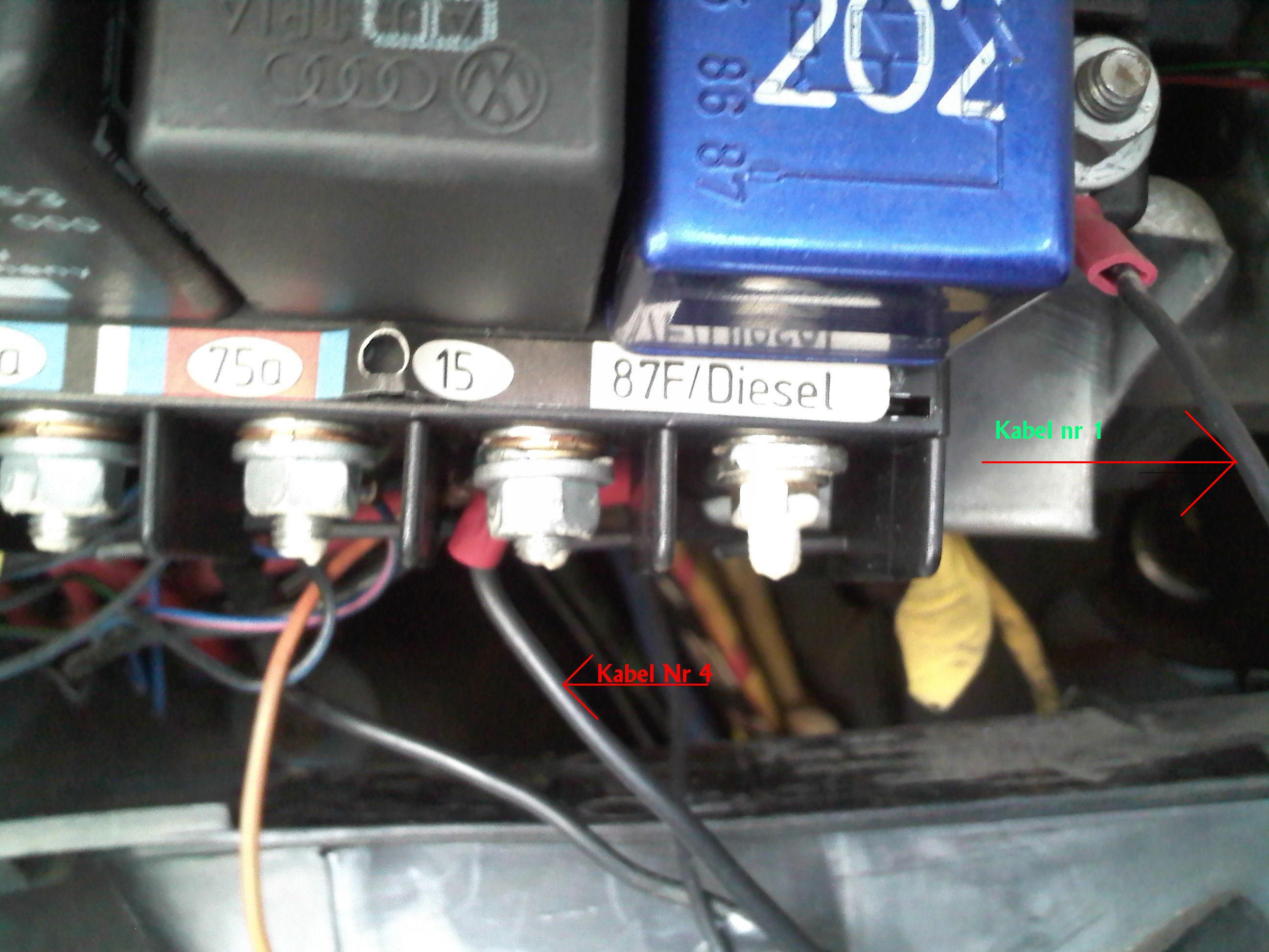

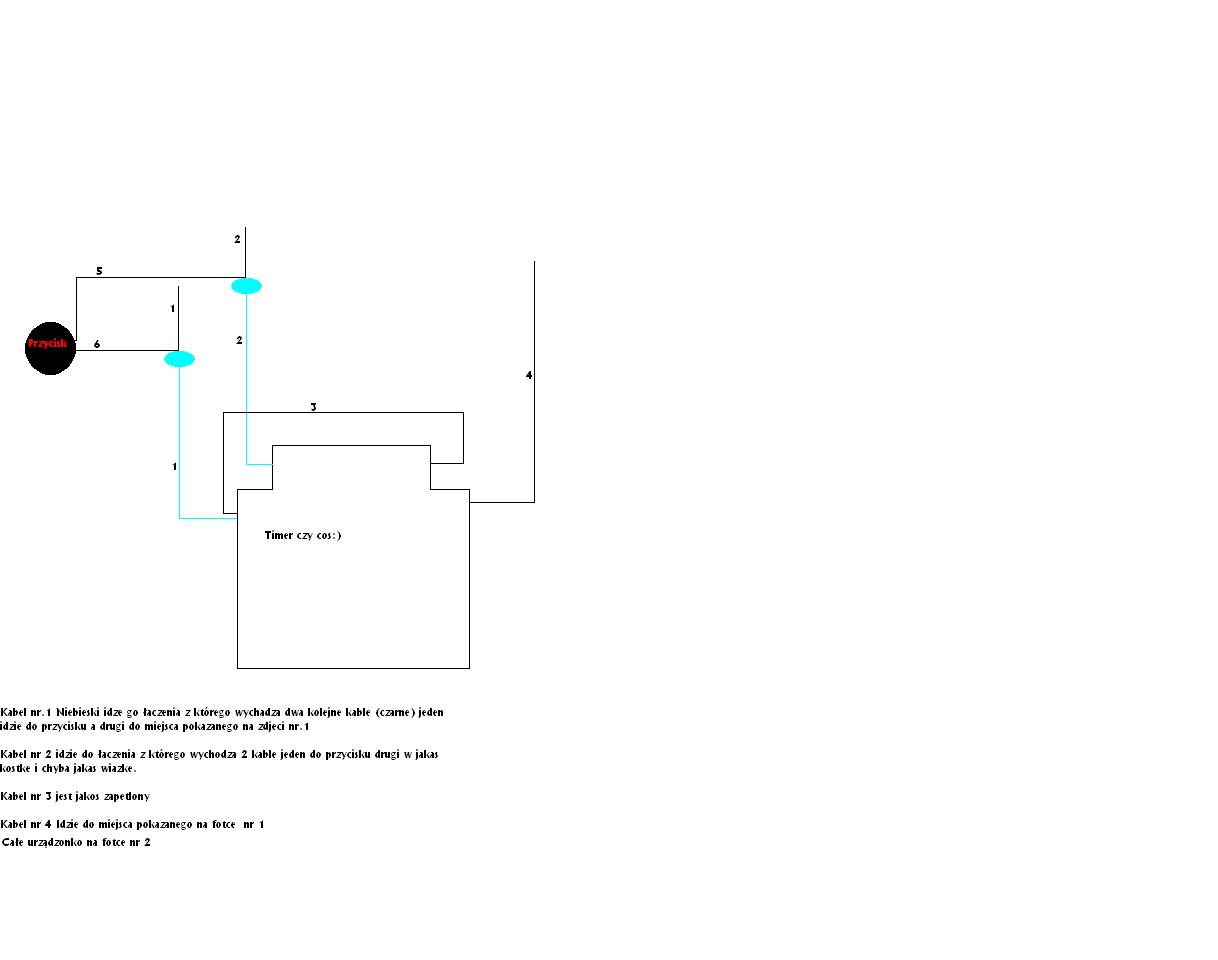

    No wiec tak zrobiłem fotki gdzie kable idą i taki mały amatorski pseudo schemat ale może komuś coś powie do czego to służyło i czy mogę to bezpiecznie wywalić. Proszę się nie śmiać ze schematu to mój pierwszy.
    schemat:
    https://obrazki.elektroda.pl/9242792300_1304171413.jpg
    fotka nr 1:
    https://obrazki.elektroda.pl/9729956700_1304171484.jpg
    fotka nr 2:
    https://obrazki.elektroda.pl/5257079400_1304171525.jpg
  • #14 9454985
    ociz
    1 masa
    4 plus po stacyjce
    Tyle widać z tych Twoich zdjęć.

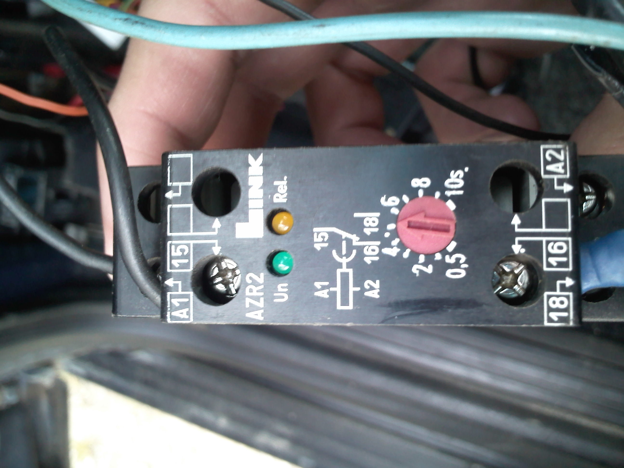

  • #16 9460393
    Mr.M20
