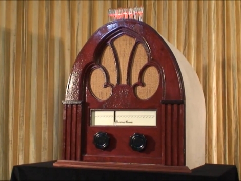

    ChronoTune to radio grające muzykę różnych epok. Był to projekt opracowany w celu zgłoszenia go do konkursu Redbull Creation Challenge organizowanym przez członków i3Detroit.
    Radio ustawiane jest poprzez regulację lat zamiast częstotliwości. Dzięki temu możliwe jest słuchanie zarówno muzyki współczesnej, jak i dźwięków historii, odpowiednich dla ustawionej daty. Wymagania konkursu zobowiązywały uczestników do stworzenia projektu wykorzystującego w swej budowie Arduino. W tym wypadku, moduł odczytuje zmianę pozycji pokrętła poprzez odczyt z obrotowego enkodera, a następnie steruje silnikiem suwaka skali i steruje spreparowane, za pomocą wyświetlaczy 7-segmentowych umieszczonych w szklane bańki, lampy nixie.
    Dźwięk w Chrono Tune odtwarzany jest z kilku źródeł. Jednym z nich jest moduł mp3 odtwarzający dłuższe utwory. Innym jest chip rekordera dźwięku ISD, który odtwarza krótsze pliki. Jeżeli jednak ustawimy czasy współczesne, muzyka odtwarzana jest na bieżąco poprzez moduł radia FM.
    Poniżej zamieszczam filmy dotyczące projektu. Na drugim z nich autorzy dokładnie opisują składowe elementy i sposób działania całego urządzenia.

    Dla mnie, to, co jest na górze radia, to wygląda, jak wyświetlacze LED włożone do szklanych baniek. A jeżeli nie mam racji, to to bardziej przypomina numitrony niż tradycyjne nixie.

    To nie radio tylko odtwarzacz!
  • #5 9455378
    andrzejlisek
    Właśnie. Rozumiem, konkurs, termin, czas ograniczony.
    Gdyby tak istniały rozgłośnie internetowe, jedna gra muzykę klasyczną, inna lata 20-30, kolejna lata 60, czwarta muzykę współczesną i tak dalej. W setkach rozgłośni z całego świata myślę, że dałoby się odnaleźć takie.
    Wtedy urządzenie miałoby w sobie moduł wifi i po odnalezieniu sieci z internetem by się łączył (wszystkie hasła, kody byłyby zaprogramowane przez użytkownika, najlepiej ze wszystkich miejsc, w których to radio ma grać).
    Wtedy w zależności od ustawionej daty, radio by transmitowało wybraną rozgłośnię, a między rozgłośniami byłby generowany szum. Co prawda, autor progjektu nie spełniłby założeń konkursu (no chyba, że na Arduino da się zrobić obsługę wifi, odsłuch rozgłośni internetowych, dekodowanie mp3/ogg), ale byłoby to niezłe radio.
