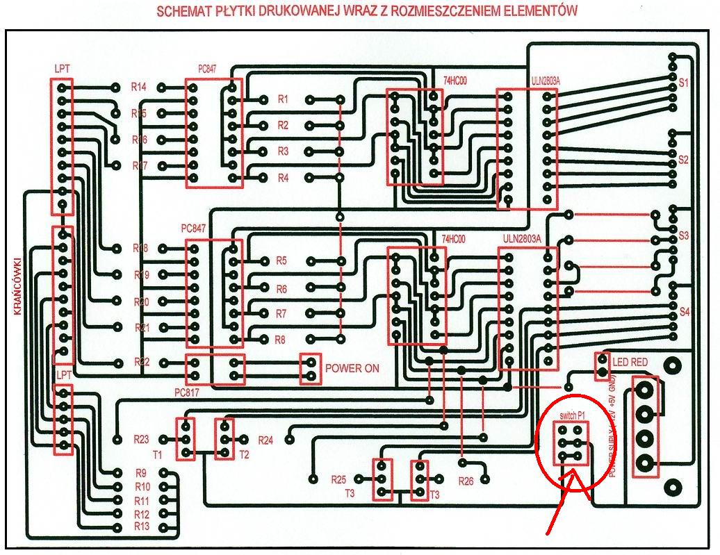

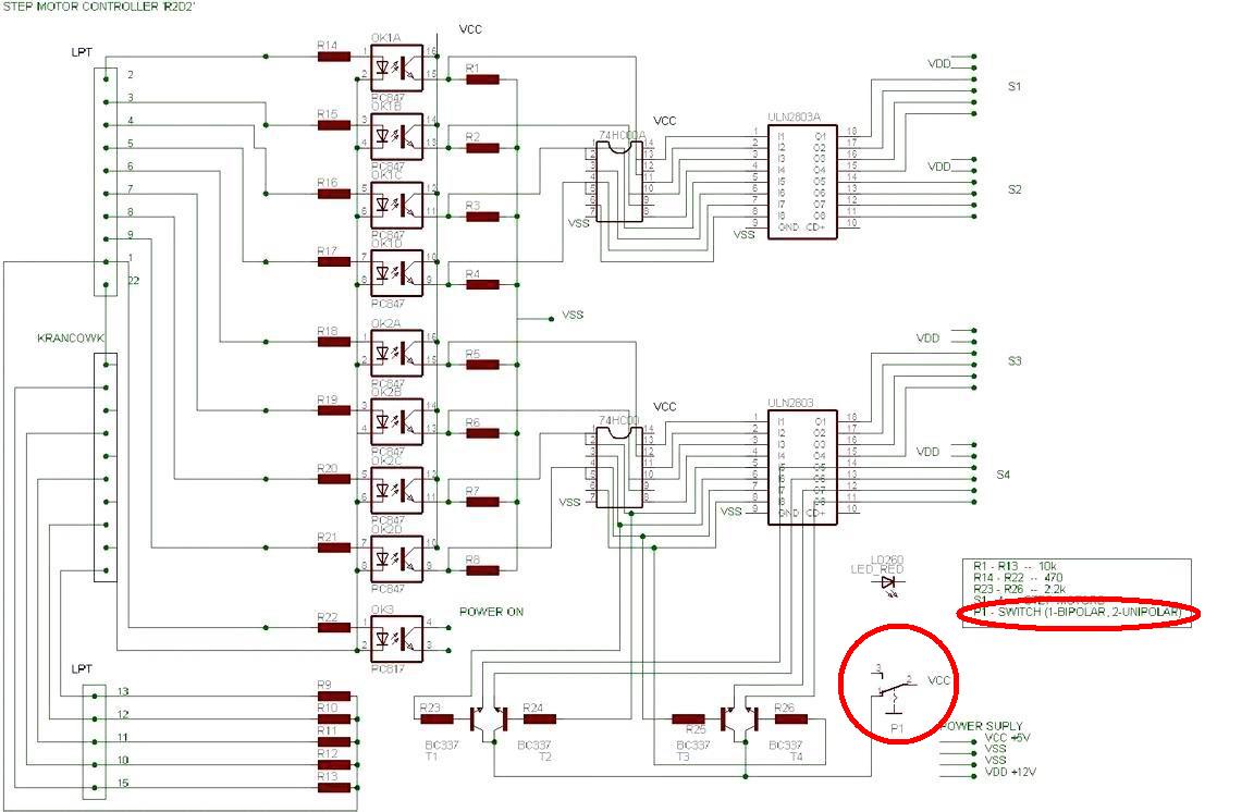

    mam problem z odczytaniem schematu MANIPULATORA (R2D2).
    A mianowicie nie wiem co to za element :cry: :
    Manipulator nie mam pojęcia co to za element
    oraz widok na płytce:
    Jeżeli nie w tym temacie, jeżeli źle dodałem obrazki to przepraszam, ale jest to mój pierwszy post. PROSZĘ O SZYBKĄ ODPOWIEDŹ
    HUBERT :D

    Jest to wciskany przełącznik, którego styki przełączają się po wciśnięciu.
    Tu masz wykorzystane styki, które po wciśnięciu się rozwierają.
    Według płytki PCB, to będzie przełącznik typu "isostat".
    Nie wiemy tylko czy chwilowy, czy stabilny, bo nie jest to jednoznacznie opisane.
