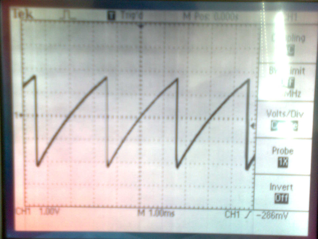

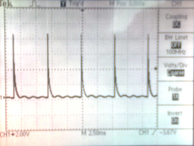

    Przebiegi wyjściowe VCO oraz LFO uzyskane w stworzonym układzie:
    StyloSynth70 - miniaturowy syntezator StyloSynth70 - miniaturowy syntezator

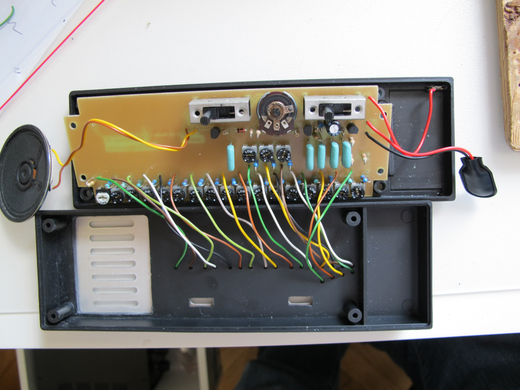

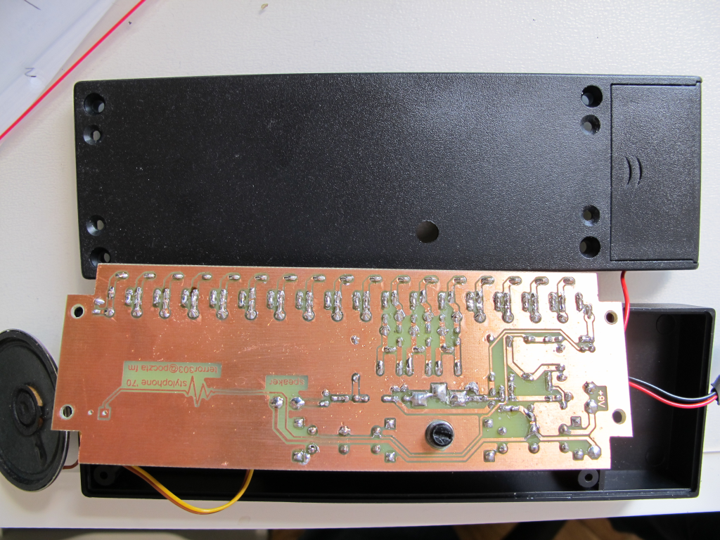

    W oryginalnym projekcie użyto drabinek rezystorowych produkowanych na zamówienie, toteż dla dokładnego odwzorowania użytych rezystorów zastosowano połączenie szeregowe rezystora i potencjometru montażowego. Pierwotnie miałem zastosować połączenie równoległe rezystorów szeregu 1%, ale ze względów na dostępność w sklepach stacjonarnych zrezygnowałem z tej koncepcji.

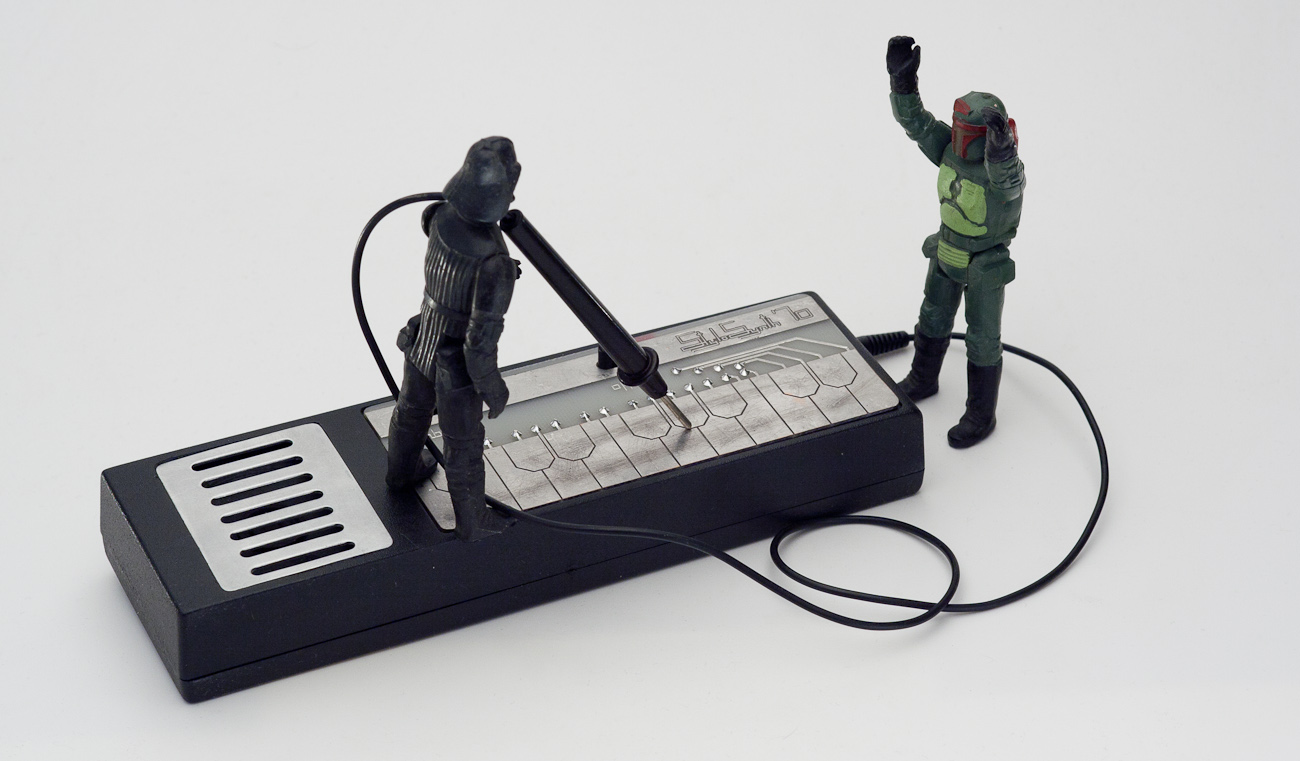

    Na przodzie obudowy widnieją w przełączniki – włącznik zasilania i włącznik efektu vibrato. Z boku obudowy znajduje się gniazdo do podłączenia stylusa. Na spodzie obudowy mamy potencjometr służący do dostrajania generatora oraz klapka koszyka baterii.
    Układ zasilany jest standardową baterią 9 V. Zagra na nim nawet szympans. Jest prosty w użyciu, barwa dźwięku jest akceptowalnie przyjemna (choć dla niektórych może wydawać się wybitnie denerwująca). Wbrew pozorom urządzonko jest głośne – nie dawać dzieciom.

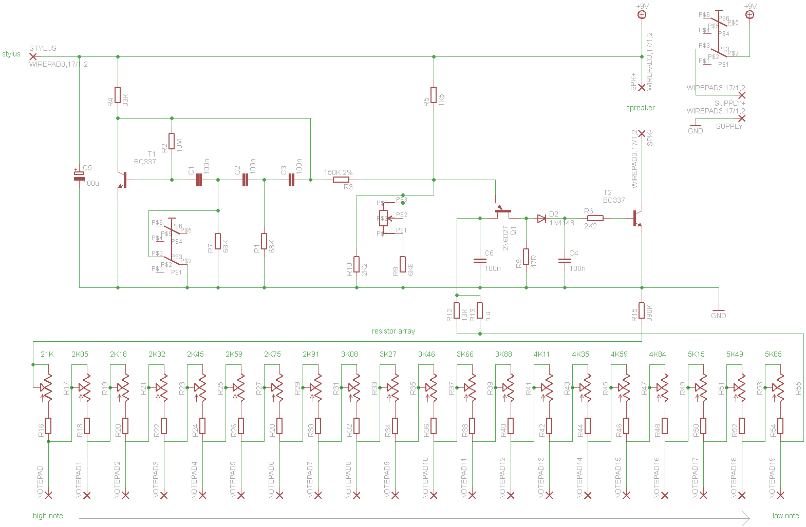

    ...schemat z wartościami elementów...

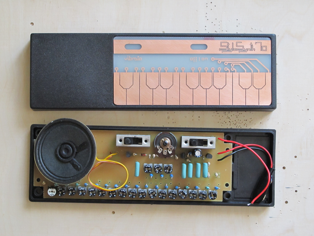

    ... oraz wzory płytek wraz ze schematem (spójne). Płytki pasują idealnie do obudowy Z-32A.

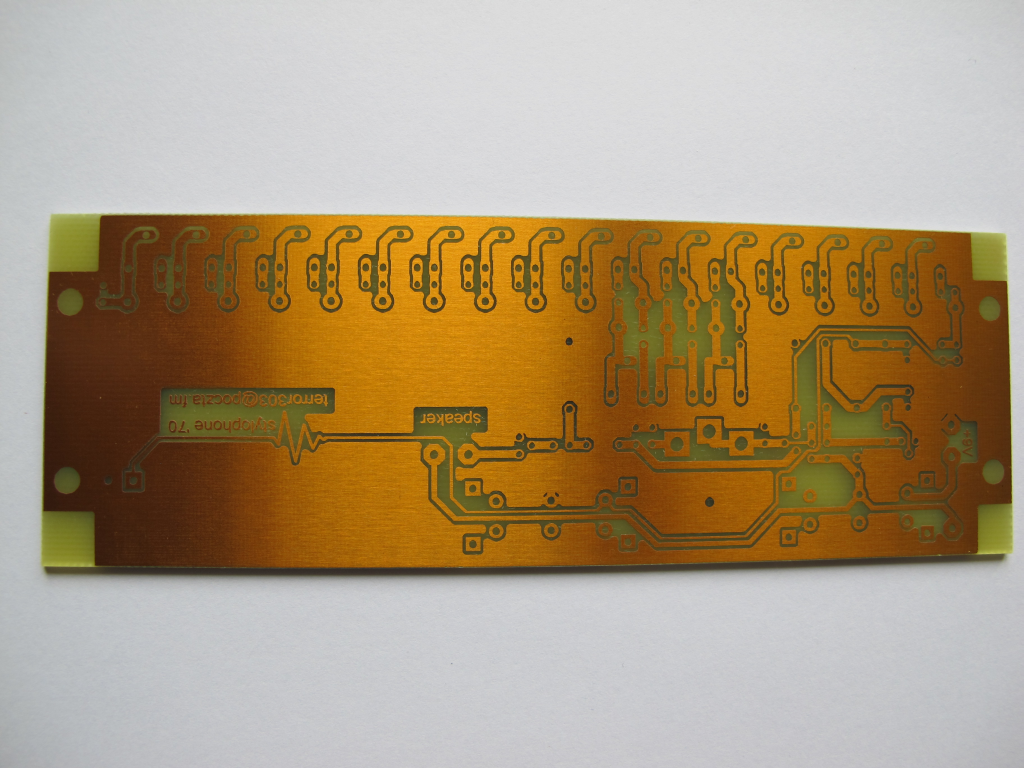

    Chciałbym się dowiedzieć czy udostępnisz wartości elementów ewentualnie wzór płytki.

    Wyrażnie widać, że termotransferem, przecież widać wydrukowany wzór płytki.
    Czym kolega czyści laminat, że zostaje powierzchnia a'la aluminium szczotkowane?
    To jest pocynowany tylko laminat.

    kilka tygodni temu projektowałem PCB dla mojego kolegi . Było to coś w tym stylu tylko na 2xNe555 . Bardzo fajnie to gra. Tylko nie bardzo nam wyszło zestrojenie tego. A tutaj jest to bardzo fajne i miłe dla słuchu;) da sie zagrać "wlazł kotek na płotek ". A jak się wycina taką kratkę pod głośnik?
  • #9 9454478
    ^Rachel
    Widać, że to nie było wycinane tylko wiercone, o czym świadczą zaokrąglenia w rogach. Dziurka obok dziurki i masz taką kratkę.

    Co przy grubszym materiale jest bardzo ciężkie w wykonaniu, a przy cienkim bardzo wyrywa. Zazwyczaj robi się to więc wiertarką, ale jak ktoś się uprze to zrobi to nożem, dłutem, a nawet wyrzynarką...

    Bambus97
    Nie chodziło mi o cynowany laminat, tylko laminat ze zdjęcie nr.5, widać na nim wyrażnie że ma fakturę a'la aluminium szczotkowane, dlatego się pytam czym kolega czyścił.
    Chodzi mi wyłącznie o fakturę!

    To po prostu jest taki laminat, ja też mam taki (ma z 20 lat :P ).
    A co do wycinania różnych rzeczy - dremel w pracowni elektronika jest narzędziem niezastąpionym.

    [...] Chciałbym się dowiedzieć czy udostępnisz wartości elementów ewentualnie wzór płytki.
    Udostępnię i zamieszczę w pierwszym poście.

    Płytka została wykonana metodą fotochemiczną. Projekt płytki zawsze drukuję na papierze i przykładam do niej wszystkie elementy oraz wpasowuję do obudowy. Pomaga to uniknąć niespodzianek.

    Nie chodziło mi o cynowany laminat, tylko laminat ze zdjęcie nr.5, widać na nim wyrażnie że ma fakturę a'la aluminium szczotkowane, dlatego się pytam czym kolega czyścił. Chodzi mi wyłącznie o fakturę!
    Na zdjęciu nr. 5 widnieje wytrawiona płytka z niezmytym jeszcze lakierem światłoczułym. Faktura jest fabryczna. Płytka z klawiaturą została pocynowana, a następnie przetarta drobnym papierem ściernym.

    Kratka pod głośnik została wytłoczona prasą w 1-milimetrowej płycie aluminium. Oryginalnie był to otwór wentylacyjny w obudowie miernika Meratronik.
