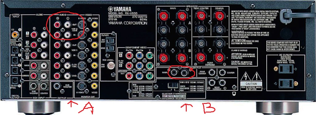

    Witam!!
    Posiadam amplituner Yamaha...
    yamaha rx-v630rds + drugi wzmacniacz - pytanie
    ...mam do niego aktualnie podłączone duże kolumny, satelitki i aktywną skrzynię. Dźwięk wysyłany przez Yamahę na kolumny jest "okrojony" z racji założeń producenta, że użytkownik korzysta z skrzyni basowej, więc kolumny nie grają w pełni swego potencjału. Aby wykorzystać je w pełni najlepiej podpiąć je pod osobny wzmacniacz stereo. I tutaj jest problem. Gdy takowy wzmacniacz podpinam pod wyjście VCR OUT (na zdjęciu A) to kolumny grają pięknie, ale regulacja głośności Yamahy obejmuje tylko skrzynie basową i satelitki podpięte do niej, a kolumny podpięte do drugiego wzmacniacza grają dalej. Natomiast gdy drugi wzmacniacz podłączę pod wyjście MAIN (na zdjęciu B) to wprawdzie regulacja głośności Yamahy to obejmuje, ale dźwięk jest taki sam jakbym te kolumny podpiął bezpośrednio pod Yamahę. Czy może mi ktoś udzielić odpowiedzi na pytanie jak wykorzystać te kolumny w pełni, mając możliwość zciszania-pogłaśniania np tylko pilotem Yamahy, albo tego drugiego wzmacniacza?? Z góry dziękuję za informacje.

    Jeśli chcesz kontrolować dźwięk tylko z kolumn przednich podłącz źródło dźwięku, do gniazd w zielonej ramce i jeśli korzystasz z odtwarzacza dvd to możesz połączyć wyjścia dvd z wejściami w amplitunerze (gniazda poniżej zielonej ramki: surround, subwoofer, center) aby uzyskać dźwięk 5.1

    Ale ja nie chce uzyskać dźwięku 5.1, tylko stereo na wszystkie kolumny. Tak jak miałem dotychczas. Chodzi mi o sterowanie całym dźwiękiem przy pomocy Yamahy, ale tak, żeby dodatkowy wzmacniacz otrzymywał z Yamahy sygnał o pełnym zakresie herców. Czyli jak zciszam na Yamaha to zcisza się równiesz sygnał na dodatkowy wzmacniacz.

    Sygnał z komputera na wejścia w zielonej ramce, i drugi wzmacniacz pod wyjście B zaznaczone przez Ciebie, i z tego co zrozumiałem to satelity i subwoofer masz podłączony pod yamahe i chcesz 2 przednie kolumny podłączyć pod drugi wzmacniacz, jeśli wyżej opisane podączenie nie będzie poprawne to polecam zostawić podłączone kolumny przednie pod drugi wzmacniacz, satelity i subwoofer pod yamahe a regulacji głośności dokonywać z komputera lub dvd.

    Na posta trafiłem przypadkiem, chcąc się dowiedzieć czy te wyjścia main output są regulowane. Z tego co piszesz, na szczęście są. Czyli muszę mieć końcówkę mocy.
    Odnośnie tego, że przednie kolumny nie grają basem tak jak trzeba, to w opcjach tego amplitunera można wybrać, czy ma podawać bas na kolumny plus subwoofer, czy tylko na subwoofer.
    Pewnie miałeś tam źle ustawione.
