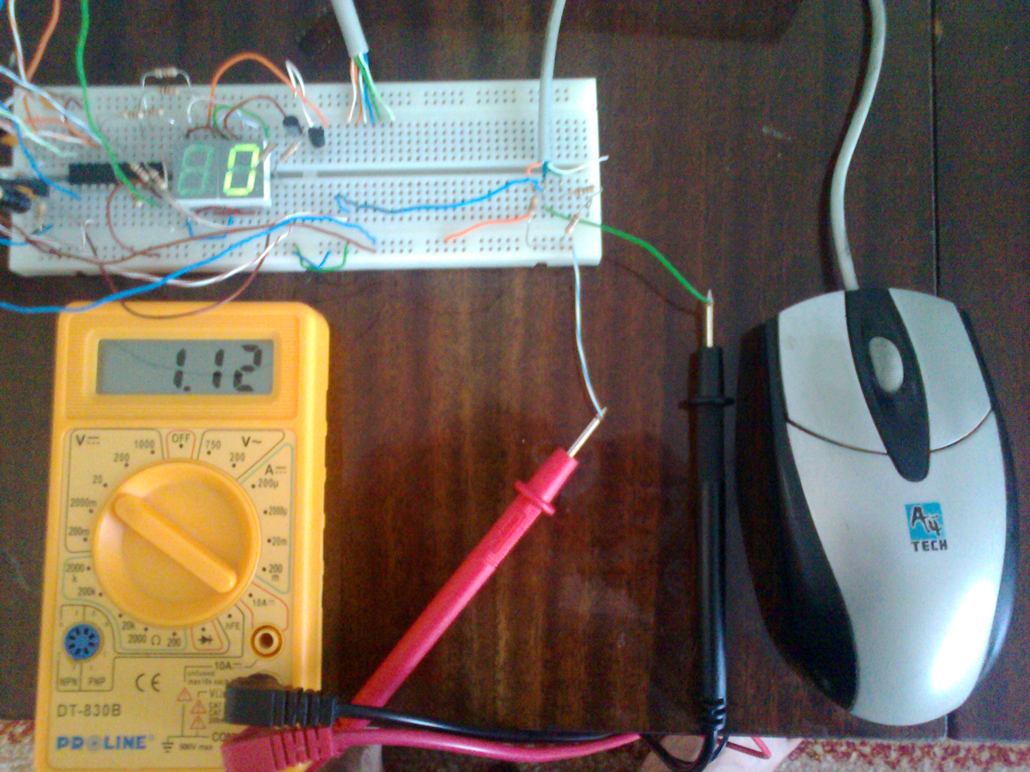

    Tak jak w tytule, chce zliczać impulsy przy obracaniu scroll'a myszki. Do podawania na mikroprocesor impulsów wykorzystałem diodę IR i fototranzystor 3-nóżkowy oraz enkoder na wałku scroll'a. Pin PD5(T1) do zliczania impulsów ustawiłem jako wejście z podciągnięciem do Vcc. Poniżej załączyłem dwa zdjęcia.
    Niskie napięcie - nie ma impulsu
    [Attiny2313][C] Zliczanie impulsow ze scroll'a myszki
    Wysokie napięcie - jest impuls
    Moje pytanie dotyczy zdjęcia przy niskim napięciu tzn., czy napięcie to musi być równe 0V czy może być takie jak widać. Czy może to mieć jakiś negatywny skutek na avr'a?? Czy ustawienie Pinu jest poprawne??

    W dokumentacji producenta masz podane jakie jest maksymalne napięcie aby uC rozpoznał to jeszcze jako stan niski i wynosi ono 0,3Vcc. BTW wysoki albo niski jest stan a nie napięcie. Wynosi ono dla 5,05V ~1.5V więc mieścisz się w zakresie. Natomiast mógłbyś to przepuścić przez powiedzmy 74HCT14 - wtedy na wyjściu będziesz miał eleganckie przebiegi. W układzie jak teraz jesteś blisko granicy i mogą się kiedyś pojawić problemy. A ten scroll to podejrzewam, że zwyczajny enkoder jest. Podawanie napięć w zakresie 0-Vcc nie ma żadnego negatywnego skutku dla AVRa, z wyjątkiem tego że może nie rozpoznać stanu jako 0 lub 1 i wtedy program nie będzie działać ;).

    1,11V to AVR może wykrywać jako "1". Tak samo może się dziać z HCT14. Lepiej chyba zrobić na jednym tranzystorze translator poziomu. Coś takiego:
    r1-33-47kom
    Tylko trzeba pamiętać że jak na wejściu jest +5V to na wyjściu będzie "0" bo układ działa jak negator.

    Excray dzięki za świetny pomysł z tym tranzlatorem poziomu.
    Teraz zamiast ponad jednego volta mam tylko 0,05V i do tego za darmo, bo części były już w moim posiadaniu. Co do rezystora R1 to zastosowałem 33 Kiloomowy :)
