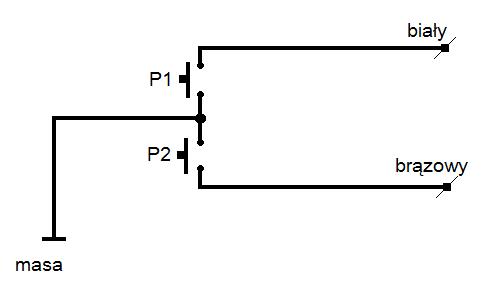

    Witam, mam nie lada problem z pewnym schematem podłączenia nowego centralnego zamka do fiata. Mianowicie nie rozumiem to co jest w pkt. A (w czerwonym kółku).Oraz co to jest w kółku nr B

    Tymi przewodami najprawdopodobniej można otwierac/zamykac auto po podaniu masy. Sprawdź miernikiem czy zaznaczony brązowy i biały to ten sam co idą do siłownika master.

    Na biały i brązowy przewód możesz podać impulsy masy z centralki alarmu i otwierać/zamykać samochód razem z uzbrajaniem/rozbrajaniem alarmu.
    Jeżeli nie masz alarmu, możesz podać masę przyciskami w kabinie i masz możliwość otwierania/zamykania auta ze środka.

    moze inaczej, bo chyba dzisiaj nie mysle, czyli z tymi przewodami co musze zrobic dokladnie jesli chce miec zamykanie centralne od srodka? podpiąc do masy? np samochodu czy do akumulatora czy czego innego? PS. nie mam alarmu

    Podanie masy na te przewody spowoduje zamknięcie (np.biały) lub otwarcie (np.brązowy).
    Musisz zainstalować dwa przyciski ( np. P1 zamyka, P2 otwiera )
    (masa - zacisk śrubowy podłączony do karoserii lub bezpośrednio do [-] akumulatora)

    ok, dziala
