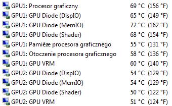

  • #10 9468660
    weelk
    A mozesz wrzucic screen temperatur z np. Everest aldo AIDA64.
    Umnie wygladaja tak temperaturey na postoju (przy temperaturze pomieszczenia 22C):
    Gainward 4870x2 strasznie sie grzeje
    A co do naklejekt to przydaloby sie je usunac. A nie masz paru jakichs waskich/mniejszych radow zeby je tylko postawic w paru miejscach na backplate? Wtedy zmona by stwierdzic czy zwiekszenie powierzchni chlodzacej wpadlo na spadek temperatury srednie i wyczaic czy to problem kontaktem termicznym.
  • #11 9469329
    leoryk
    U mnie to wyglada mniejwiecej tak z tym ze wentylator chodzi glosniej niz powinien i temperatura mimo tego jest o 10 stopni wyzsza(mialem 55 idle 75 full load)...temperatura pokojowa ok 25 stopni
    po drobnych-godzinnych modyfikacjach karty:
    -zmiana term padow
    -zdjecie backplate
    -zamontowaniu heatpipe nad 2 gpu
    -wklejenie ramsinkow
    -zmiana pasty termoprzedodzacej revoltec - noname
    Wszystko wyglada w nastepujacy sposob....Ustawienie wiatraka nawet mniejsze bo okolo 40%
    Mysle wiec ze skuces. I dzieki za wskazowki..Naprawde sie przydaly
    W stresie mam na mysli gre..modern warfare 2 na max detalach 1680x1050 temperatura najcieplejszego rdzenia to 65 stopni.
