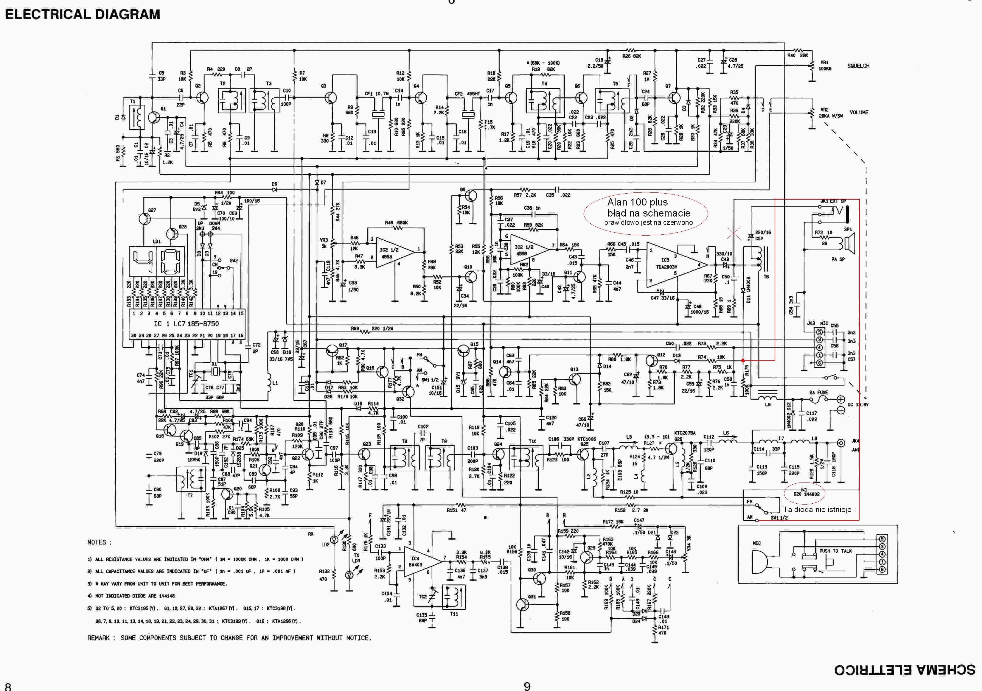

  • #7 9457000
    gregorio27
    Proszę o 100 pkt.:D, w MK3. Dla ścisłości Krzysiek ma rację, mi chodzi rutynowo o część już zasilająca nadajnik w AM. Jeśli faktycznie na stabilizatorze q15 masz 13V to AM będzie charczący, przesterowany. Sprawdź jeszcze rutynowo punkty masy przy śrubach mocujących PCB.
  • #8 9457112
    SP8JZ
    Poziom 33  
    Bushman10980 napisał:
    Prawdopodobnie źle podane napięcie zasilania
    Jeśli podłączył 24V możliwe, że poleciał PA
    ( odnośnie rebusa - czy korzystacie teraz z tego schematu: Link ? )
    #9 9457630
    gregorio27
    Tak na szybko zerkłem na ten, ktoś kto siedzi w temacie wie że chodzi o samą ideę problemu, K6XXX tylko częściowo pokrywa się w oznaczeniach z nim z tego co pamiętam, dziwię się że Kolegę przerosła tak prosta sporawa. Sam Marcinie przy naprawie takich "prymitywów" nie patrzysz na schemat tylko z automatu sprawdzasz strategiczne punkty :D :!:

    SP8JZ
    Poziom 33  
    Załączam poprawiony schemat Alan 100 plus
    Onwa K6122 - RX-OK, Burczenie w AM przy TX...
  • #12 9459076
    gregorio27
    Ale obciach -:) D11. Rozgrzebałem teraz MK3 i nie ma D20-:)
