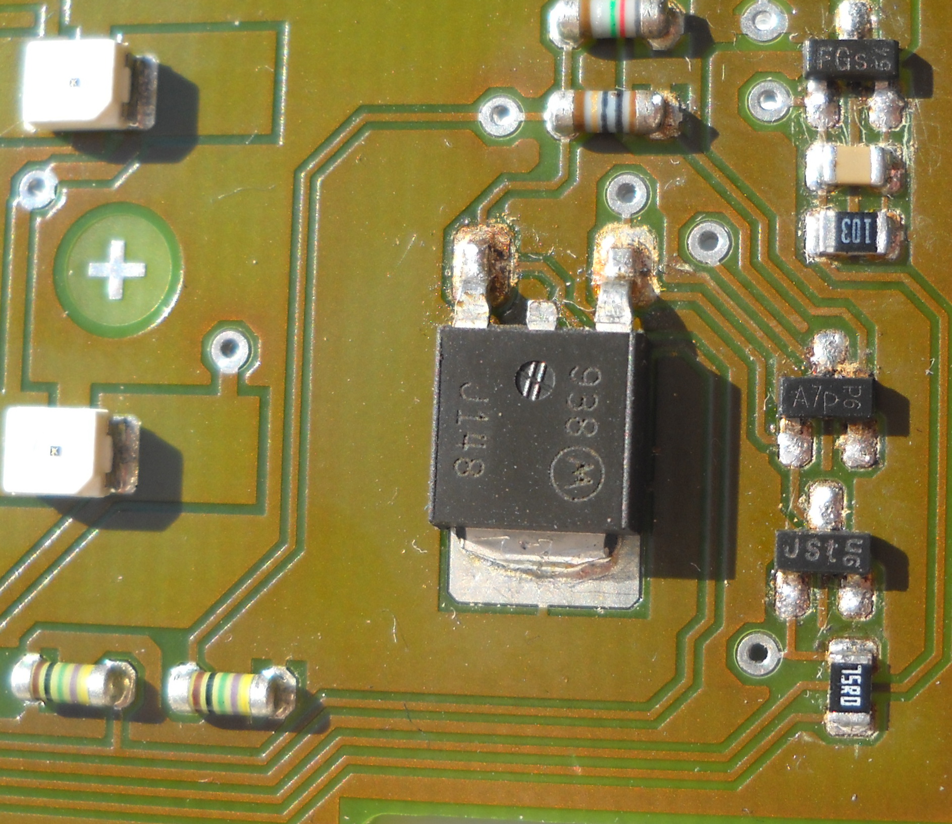

    Witam wszystkich
    Poszukuję takiego układu jak w temacie znajduje się on w wyświetlaczu pokładowym typu C z gps w Peugeotach 406 ''00-02. Może ktoś się przypadkiem spotkał z takim czymś tylko w innym urządzeniu, akurat ten wyświetlacz z gps jest ciężko kupić, a że w naszym kraju jest nie do kupna ten układ tylko USA, ebay. Brak reakcji na wyświetlaczu wystarczy włożyć wtyczkę i zaraz się robi gorący bez włączania stacyjki.

    Źle szukałeś, jest np. tu: http://north.pl/artykul=2923328.html
    lub tu http://north.pl/artykul=TLE4276.html
    Gdzieś zrobiłeś "czeski błąd" , bo w tytule pytasz o TLE4276, a specyfikacje dajesz do TLE4267, a tak się składa, że oba istnieją.
    Zauważ , że (TLE4267) jest z końcówką S, czyli w obudowie TO220, a Ty pytasz o obudowę TO263 - jak obetniesz (górę), tj. ta część do przykręcania do radiatora, to masz dokładnie to samo, ale po co, będzie lepsze chłodzenie - no chyba, że jest tam totalnie ciasno.

    Dzieki KMal za ten linki rzeczywiście ja popełniłem błąd z tym układem ma być 4267, ale okazało się że wyświetlacz mi ożył, wszystko pokazuje, ale brak podświetlenia a z tym się wiąże ze nic nie widać trzeba podświetlać sobie latarką z zewnątrz.
    Podświetlenie jest na diodach widocznych na zdjęciu, może problemy są z tymi elementami widocznymi na zdjęciu ja próbowałem to jakoś rozszyfrować i tak: FGs to chyba BCV27, A7p to chyba BAV99, JSt to chyba BAS21, a J148 to nie wiem co to może być na pewno znajdą się osoby co żyją na co dzień z takimi częściami i wiedzą co to jest niż ja co ledwo lutownice trzymam liczę że coś padło właśnie z nimi bo dodam że napięcie na tą płytkę z diodami idzie jest 12v jest i 2x po 5 v i one są sprawne tylko coś nie puszcza prądu na nie. Proszę o pomoc w miarę możliwości.
