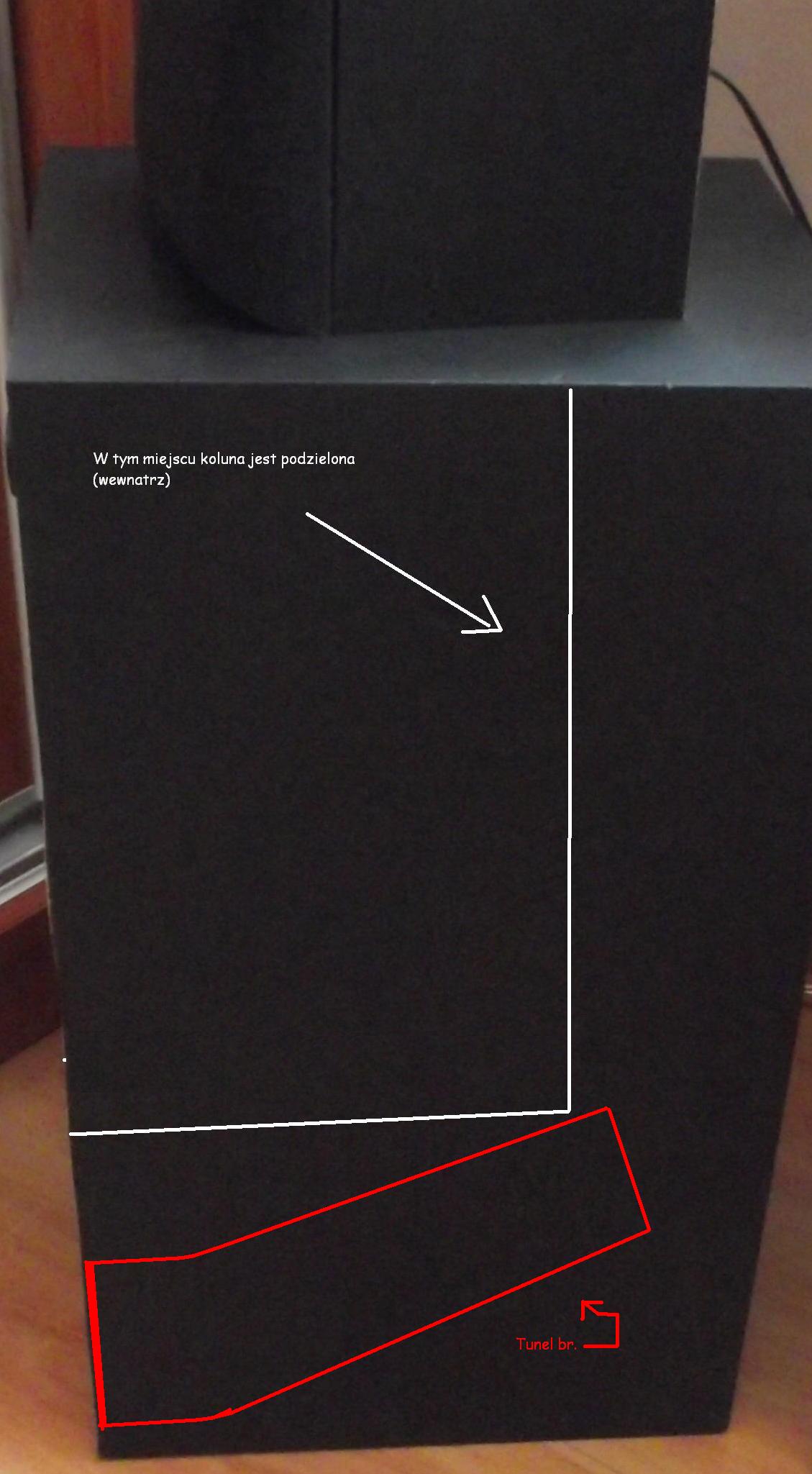

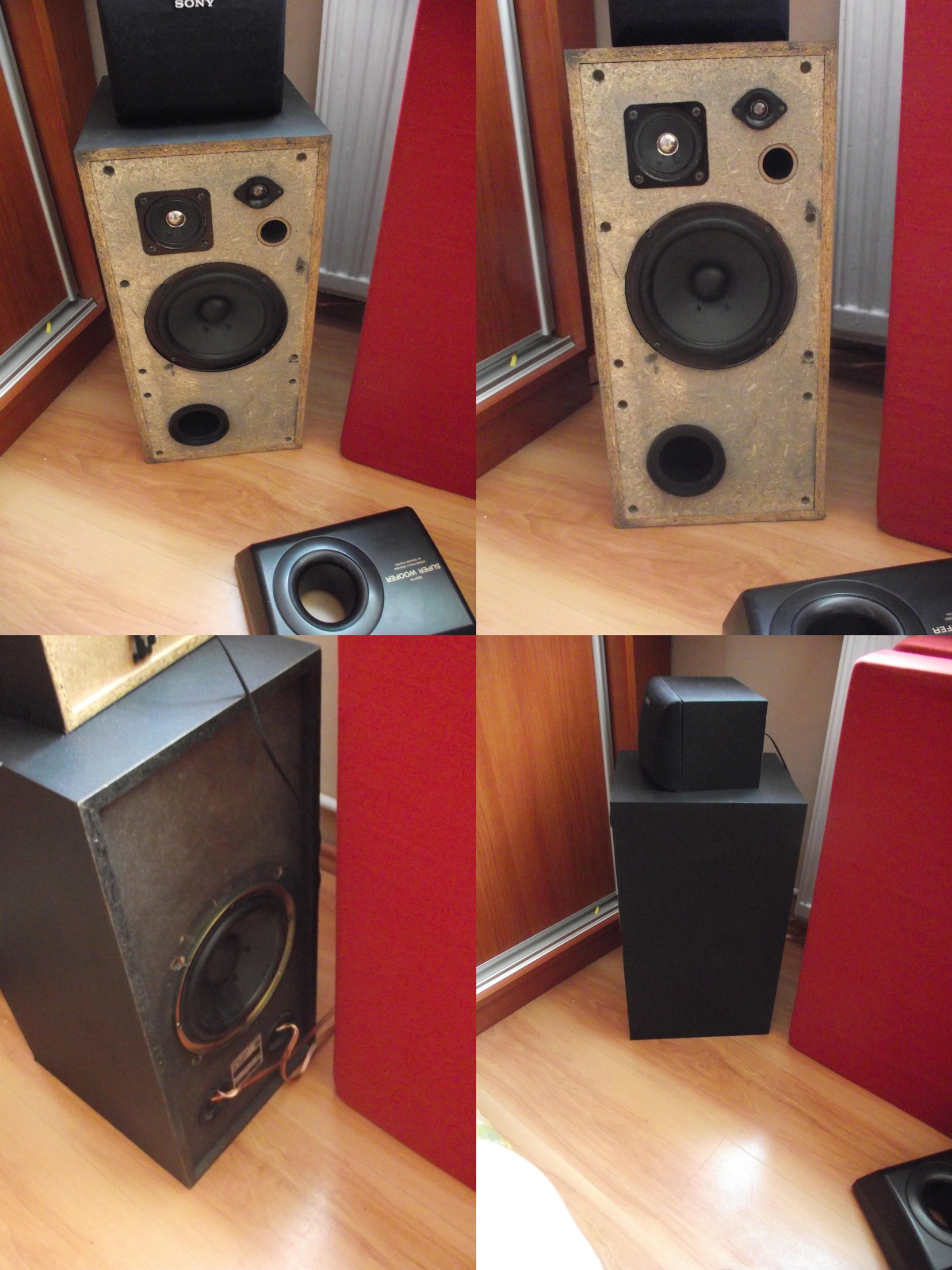

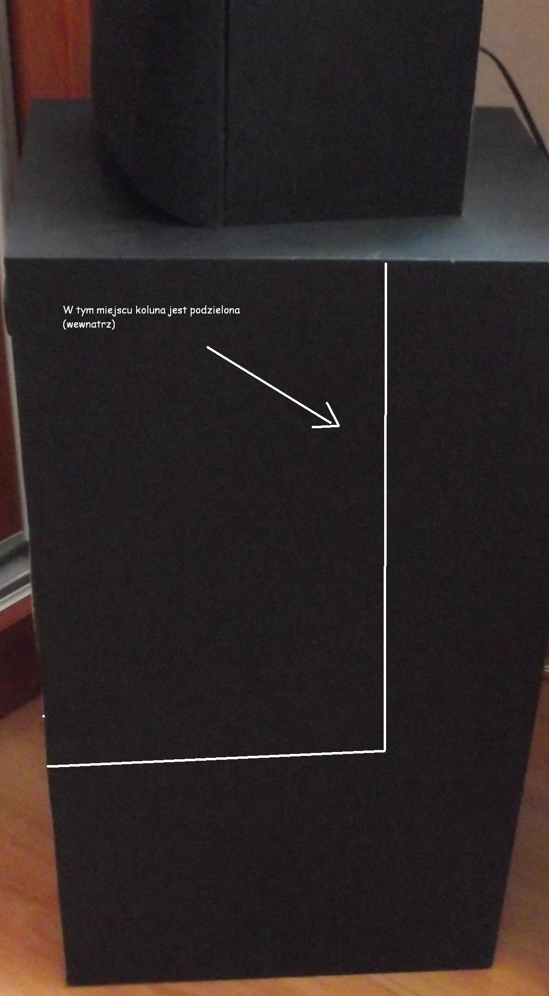

    Mam problem, kiedy dam głośniej słychać strumień powietrza jaki wydobywa się z tunelu, tunel ma 58mm z zewnątrz i 58mm wewnątrz długość to 20 cm. Hmm dać dwa czy jeden większy, dając 2 poprawi się estetyka.
    Czym wytłumić kolumny bo słyszałem, że gąbka z materaca jest dobra ale może jest coś lepszego??
    Wymiary obudowy : Front 50/24 bok 50/28 góra 24/28
    Czym wytłumić kolumny SONY ss-lbt555av?

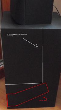

    Wata szklana... Nie dzięki :D. Pokrentz zobacz teraz fotkę i powiedz jaki dokładnie powinien to być tunel lub tunele.
    Może to będzie dobre:
    http://www.monacor.pl/katalog/glosniki/akceso...ss-reflex/?mbr-85-rura-bas-reflex,71136.xhtml
    Tylko jest problem bo ta kolumna jest dzielona, osobno do frontu a osobno do tyłu (subwoofera) i nie wiem czy ten tunel łamany się zmieści?
    W sumie można ją wydłużać wiec może takie ułożenie będzie dobre??

    Po pierwsze: ja nie wiem, jaki to powinien być tunel, bo nigdy w zyciu nie wpadłem na pomysł budowania kolumn b-r, reguła kciuka jest taka, żeby nie zmienić strojenia - najlepiej o tyle dłuższy o ile wzrośnie jego pole powierzchni przekroju. Można wziąc dłuższy i odciąć do stosownego wymiaru. Rozwiązaniem jest brać dłuższy i odcinać plasterek po plasterku aż się trafi na ulubiony rodzaj dźwięku. Można taki tunel wręcz zrobić z rury PVC, kanalizacyjnej 75 mm. Policz ile razy pole przekroju będzie większe od Twojej rury (wzór na pole koła znasz?) i tyle razy wydłuż Twoją rurę. jak się nie zmieści, to daj kolanko 90 stopni i zagnij rurę. Eksperymentuj.
    Poza tym ktoś już taki problem miał:
    https://www.elektroda.pl/rtvforum/topic1517431.html#7416333
    W przykładzie z rurą z Allegro, jaką tu zaproponowałeś, to ona ma pole przekroju 2,14 razy większe niż ta Twoja oryginalna. No to trzeba ją wydłużyć tyleż razy, będziesz potrzebował jakieś 43 cm rury z Allegro. Musisz się sam zastanowić, czy Ci wejdzie w kolumny. jak nie - to "kibelrurka" fi 75 i kolanko. Puść ile możesz poziomo do tylnej scianki a potem resztę kolankiem skieruj w górę. Kolumn bas-reflex się zasadniczo nie wytłumia, a jeśli już to dużo słabiej niz kolumny zamknięte (jakaś mata klasy 2 - 3 cm gąbki tapicerskiej na ściankach) i trzeba koniecznie okolice wlotu kanału wewnątrz kolumny zostawić bez wytłumienia.

    Pokrentz
    Ok, w takim razie wytłumię czym innym. Będzie pretekst, żeby zabrac się za wykończenie kolumn. Tak swoją drogą, to nie są b-r ale labiryntówki na GDN 20/60, dośc spore i na ucho schodzą spokojnie do tych 30 Hz. Wydaje mi się, że one tak nie dmuchają jak b-r. W każdym razie z kanału nie rejestruję żadnych dmuchnięć, zwłaszcza, że kanał ma powierzchnię u wylotu... większą od membrany głośnika. U wlotu ma lepiej niż podwójną, w takim kanale ruchy powietrza są raczej niewielkie, jak sądzę.
