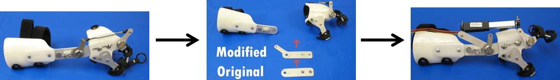

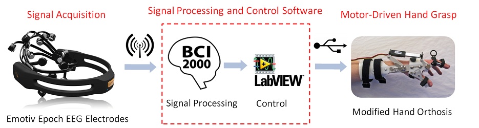

    Studenci z Waszyngtonu stworzyli i opublikowali bardzo przydatny projekt przedstawiony na zawodach RESSNA w 2011 roku. Osoby, które przeżyły wylew, w wyniku doznanego traumatycznego uszkodzenia mózgu (ang. TBI - Traumatic Brain Injury), często mają sparaliżowaną w różnym stopniu jedną ze stron ciała. IpsiHand jest urządzeniem, które ma za zadanie pomóc takim właśnie osobom. Przeprowadzone badania wykazały, że mimo paraliżu ręki, w mózgu widoczne są sygnały, które mogą pomóc we wspomaganym kontrolowaniu kończyny. W tym celu wykorzystano urządzenie komercyjne Emotiv Epooch EEG - mające zapewnić komunikację między mózgiem a komputerem. Dane przesyłane są do komputera bezprzewodowo, gdzie odpowiednio interpretowane w LABView zamieniane są na sygnały sterowania mechaniczną rękawicą. Wszystko odbywa się w czasie rzeczywistym, zapewniając pacjentowi odpowiedni komfort.
    Poniżej zamieszczam kilka zdjęć i film dotyczący projektu.
    Więcej szczegółowych informacji znajdziecie na stronie źródłowej podanej poniżej.
