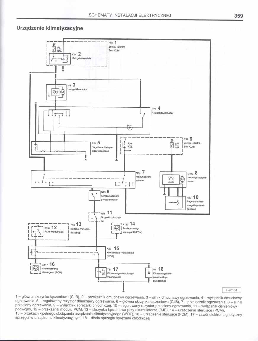

    Witam wszystkich. potrzebuje schematu klimatyzacji manualnej do fm3 2L tdci. Ponieważ po włączeniu klimatyzacji dioda się zapala natomiast nie załącza sprężarki. Układ jest napełniony gazem i brak jest wysterowania przekaźnika masą. Przekaźnik jest sprawny bezpiecznik 7.5A dobry dioda też dobra w skrzynce bezpieczników w komorze silnika. Z góry dzięki za pomoc.
    #2 9456730
    Luska
    Znalazłem tylko takie coś:
    Mondeo3 klimatyzacja nie załącza się

    Po wysterowaniu przekaźnika na krótko sprężarka sie włącza i klima chłodzi natomiast wentylatory sie nie włączają
  • #5 9464497
    Luska
    Jak się nie włączają wentylatory , to prawdopodobnie uszkodzony czujnik ciśnienia klimy (wystarczy zmostkować bodaj pin 1-3 lub 2-4) lub uszkodzona opornica wentylatora.

    schematy ok ale do klimatyzacji brak schematu. 2002r 2L TDCi 96kW kombi
    Schematy ok ale do klimatyzacji brak schematu. 2002r 2L TDCi 96kW kombi. I mam pytanie co to jest urządzenie sterujące PCM.
    Po zwarciu styków nakrótko 2 i 4 sprężarka i wentylator się włączają. Czy to może być wina czujnika ciśnienia? po zwarciu styków 1 i3 brak reakcji.

    mozliwe, kompem sprawdzisz parametry.
  • #9 9474446
    Luska
    PCM to komputer. Co do czujnika, to powinien być ok, ponieważ, po zmostkowaniu na wtyczce pinów powinien ruszyć zarówno kompresor jak i wentylator. Zobacz jeszcze, czy nie masz czasem przepalonego bezpiecznika F82 (pod kierownicą).
