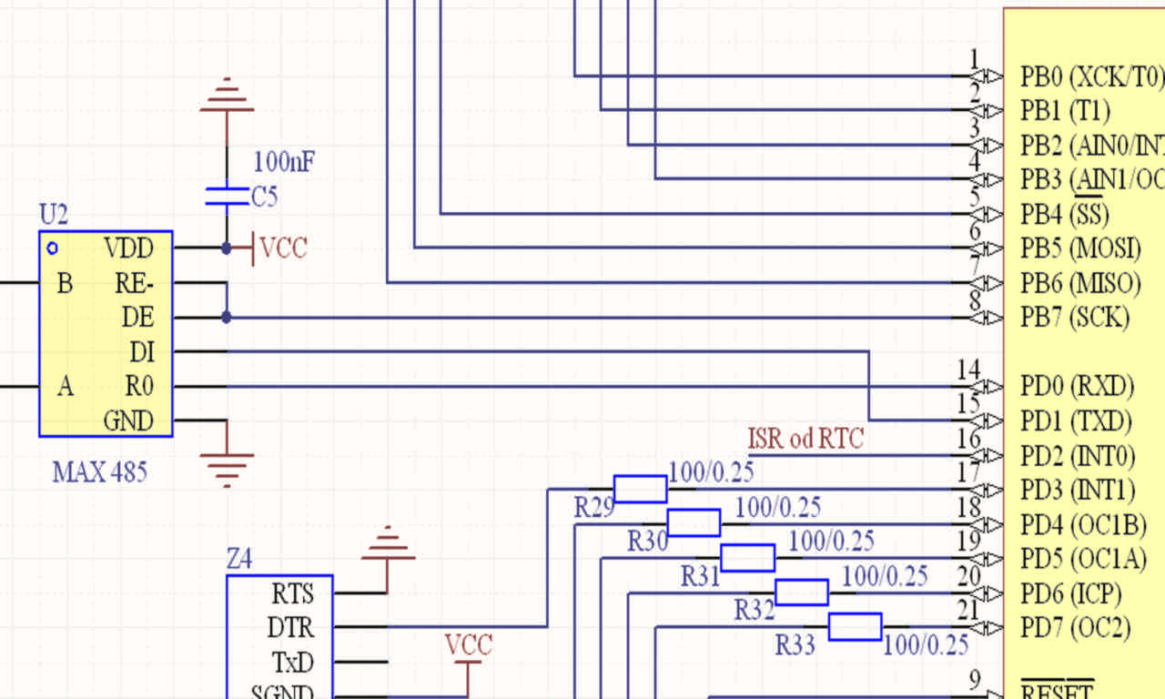

    Mam odbiornik MAX485 podłączony pod Atmegę16.
    Stany poczatkowe:
    -ustawione przerwanie na odbiór UARTa
    - stan niski na DE/RE w odbiorniku Max 485
    - Max 485 na RO,DI stan wysoki ( równierz Atmega RxD) !!?
    Wysyłam dane: (z odbiornika wychodzą prawidłowo 0 i 1)
    - Wchodzę w przerwanie i klapa. - same zera.
    Pytanie brzmi: co jest źle? Jak procesor orientuje sie ze wysłano do niego bajt?

    Pierwsze i tragiczne to co robisz źle - to w przerwaniu nie dość że wwaliłeś obsługę wyświetlacza LCD to jeszcze jakieś delay'e po 500ms ! - to już jakby masakra niestety :(
    poczytaj sobie coś na temat na razie obsługi zwykłego RS'a i do tego buforów cyklicznych na przerwaniach - zarówno dla nadawania jak i odbioru. Bo z taką próbą obsługi daleko nie zajedziesz niestety :(

    Twój kod niewiele mówi. Podajesz za mało danych. Nie wiadomo np.:
    Czy byte to zmienna globalna (można się tego ewentualnie domyślić) i czy jest zadeklarowana jako volatile(to trudno przewidzieć)?
    Czy warunek if (odebr_zn=='1') sprawdzasz w przerwaniu, czy w pętli głównej?
    Czemu ma służyć deklaracja unsigned char i=0;?
    Co to za funkcje (makra?) RS485_INIT(); , RS485_OUT(); i ALBITRAZ_UART_INIT();?
    Tymczasowo zauważyłem co następuje:
    To, co próbowałeś robić:
    5657jz napisał:
    Kod: C / C++
    Zaloguj się, aby zobaczyć kod
    nie zda egzaminu choćby dlatego, że zmienna i powinna być w tym przypadku zadeklarowana jako static, bo tak jak obecnie to w każdym wywołaniu obsługi przerwania będzie ona inicjowana z wartością 0. Poza tym, jak już wcześniej napisał kolega mirekk36, najlepiej użyć do tego bufora cyklicznego, w przerwaniu zapisywać do niego tylko odebrane bajty bez obsługi wyświetlaczy i opóźnień, a interpretację danych robić w pętli głównej programu. Gorąco polecam poczytanie na ten temat.
    Funkcja itoa() oczekuje bufora (w Twoim przypadku) o rozmiarze minimum 4 bajty, a nawet 5, w przypadku liczb ujemnych, czyli zamiast char x[2]; powinno być char x[5]; przy użyciu funkcji itoa(), lub char x[4]; przy użyciu funkcji utoa(). Dlaczego? Zmienna byte może przyjąć w systemie dziesiętnym wartości 3 cyfrowe, a na końcu tablicy funkcja itoa() umieszcza dodatkowo znak '\0' (terminator string). Jeśli kompilator umieści za tablicą x jakąś zmienną, to funkcja itoa() będzie ją nadpisywać, niszcząc dane. Prawdopodobnie nie rozwiąże to Twoich problemów z transmisją, ale i tak należałoby to poprawić, bo program może przez to nie działać prawidłowo.

    Okazało sie że miałem uszkodzony procesor. Działa OK.
    Natomiast wyłożyłem sie na pamieci EEPROM 42C04. Poczatkowo zapisywałem,czytałem. Jednak resety czy błedy w transmisji unieruchomiły mi chyba EEproma. W nocie jest:
