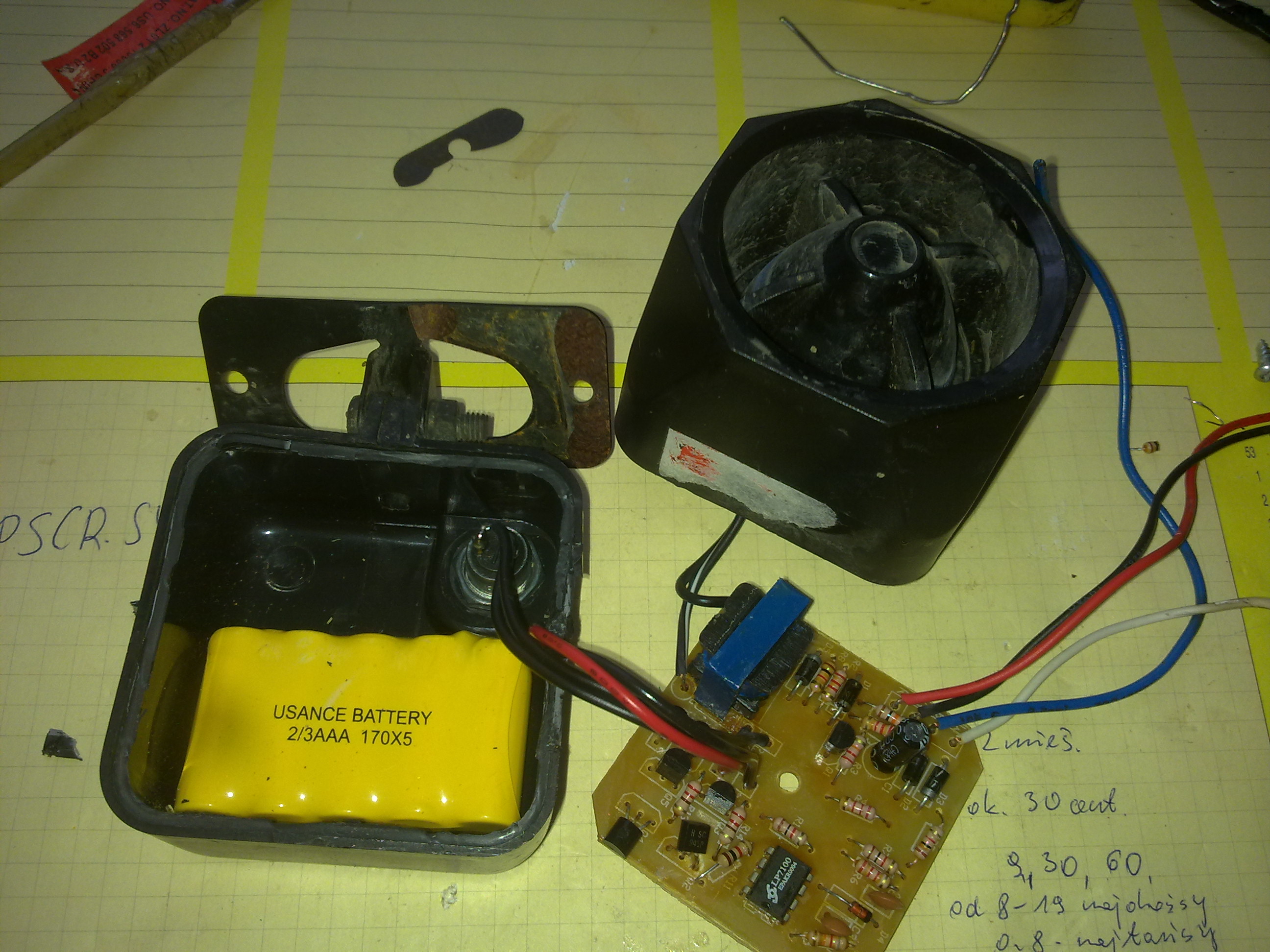

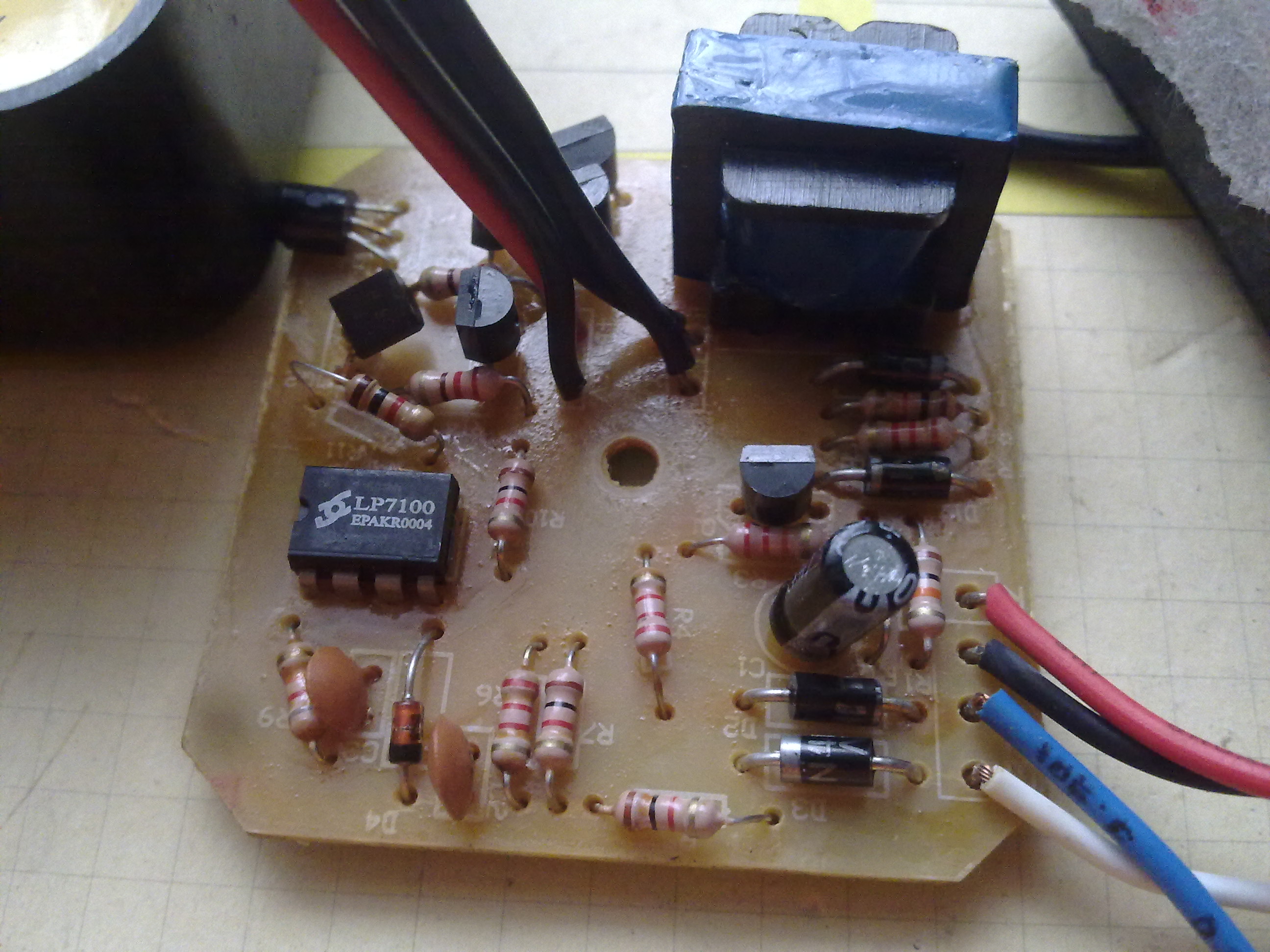

    Witam serdecznie! Dziś wpadła mi taka oto syrena z alarmu, prawdopodobnie jakiś challenger. Mam pytanie - jak to ugryźć? Na pewno czerwony i czarny to zasilanie, na przewodzie białym na płytce jest wlutowana dioda w kierunku wejścia natomiast na niebieskim wyjścia. Mam rozumieć, ze przewód biały to wyzwolenie syreny? Czy samo podłączenie bez centralki będzie działać?

    Podłączenie, jak każdej innej syreny:
    Czerwony i czarny - stałe zasilanie,
    niebieski i biały - wyzwalanie odpowiednio plusem i minusem (nie pamiętam w tej chwili które które, ale sobie sprawdź).

    Oczywiście działa :-) czyli potwierdziły się moje nietrzeźwe domysły :-)
