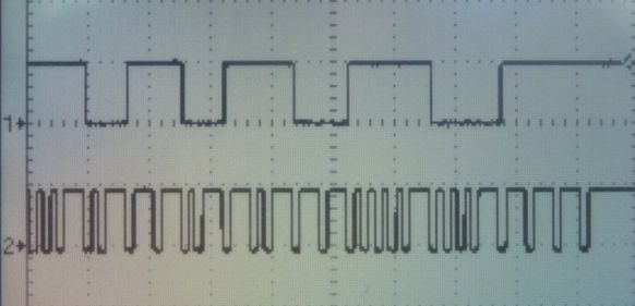

    Pytałem o możliwość szybszej modyfikacji zmiennej value. Jeśli pozbędę się linii
    Kod: C / C++
    Zaloguj się, aby zobaczyć kod
    to wszystkie stany zostają dobrze wykryte.
    Poniżej dwa zdjęcia z oscyloskopu. Każda zmiana stanu to wykryta jedynka (patrz listing, track 1 to przebieg z sondy podłączonej do PD3)
    Z linią value|=0x01<<(k-2); (pominięte niektóre jedynki)

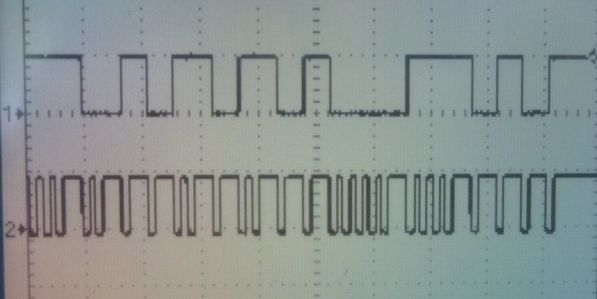

    A teraz linia value|=0x01<<(k-2); usunięta:
    [Attiny2313][c]Szybkie przenoszenie danych poza przerwanie
    Wszystkie jedynki wykryte bezproblemowo.

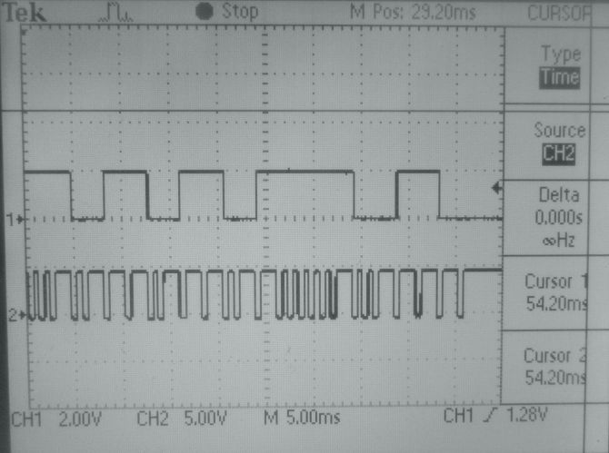

  • #18 9467693
    smajlas
    Odpowiedź jest wyżej: 5ms/div
    Zrobiłem zgodnie z propozycją: zakomentowałem linie dotyczące USART.
    Wynik: USART zakomentowany, linia z przesuwaniem value "aktywna".
    Niektóre jedynki są pomijane.
    Nadal obstaję przy swoim, że modyfikowanie value w przerwaniu trwa zbyt długo, a USART nie ma tu wiele do rzeczy. Obiło mi się o uszy, że zmiana wartości zmiennych typu volatile może zająć trochę więcej czasu. Czy to prawda?
