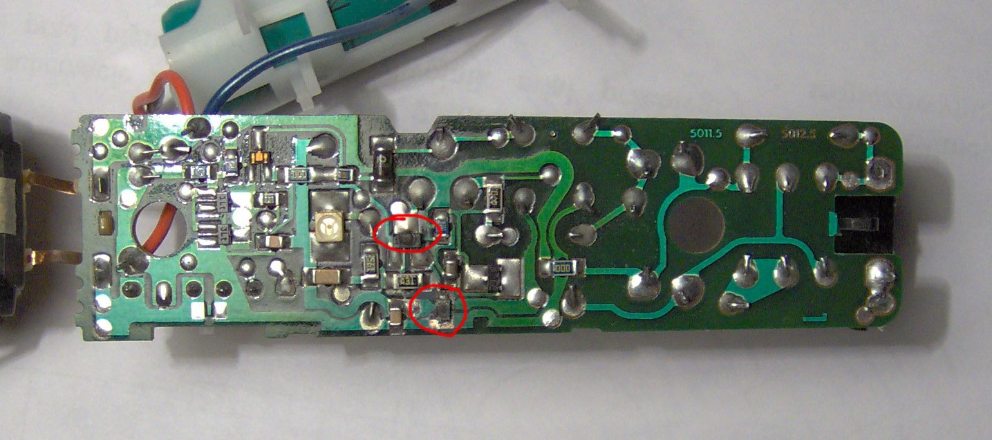

    Nie wiem czy dobrze robie ale podpisze sie pod tym tematem bo takze mam problem z taka golarka. Wystrzelila mi przy wlaczeniu :( Nie mozna znalesc nigdzie servisowki do tego wiec zamieszczam fotke, moze jakby ktos mial taka i mogl sprawdzic.
    Wartość opornika R1 w golarce Philishave 2810

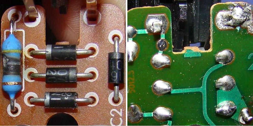

    odświeżam temat, gdyż zdarzyła się rzecz dość dziwna, golarka na wlutowanym przeze mnie oporniku 330Ω pracowała do teraz, ale ostatnio zauważyłem, że dioda podczas ładowania nie świeci i nie ładuje akumulatora, więc postanowiłem sprawdzić przyczynę. Po rozebraniu okazało się, że w/w opornik dość mocno się przypalił, więc postanowiłem wymienić go na ten, który opisał zybex. Wlutowałem go i po podłączeniu do zasilania, ku mojemu zdziwieniu opornik 33Ω po prostu się przetopił w jednym miejscu, co może być przyczyną, skoro taki podobno miał być. Przed nim nic innego nie ma, tylko gniazdo kabla zasilającego, na razie ładuję zewnętrzną ładowarką aku, ale po wolnym planuję zakupić nowy rezystor. Może założyć taki jak był czyli 330Ω? Tylko wydaje mi się, że golarka z tym rezystorem nie była nigdy dobrze naładowana. Ale dlaczego ten niby właściwy przepalił się?
  • #15 4179368
    jot3pe
    Sprawdź w jakim stanie są akumulatory/akumulator.Może mają zwarcie lub zmienioną oporność wewnętrzną .
  • #16 7186028
    bodek18
    Witam po kolejnej długiej przerwie
    otóż po tym co opisałem kiedyś w ostatnim poście, wymieniłem akumulator na inny o większej pojemności i zamiast CD wstawiłem MH. Ładowałem go przez ten czas zewnętrzną ładowarką, lecz w końcu postanowiłem to naprawić. Myślałem że wszystko zakończy się wymianą rezystora, ale po wymianie ten 33Ω znów się przepalił od razu, więc wstawiłem 330Ω jak na początku i sądziłem że będzie dobrze, ale niestety ten 330Ω też mi pięknie zapłonął. Proszę o jakieś sugestie, czy przyczyną mogą być uszkodzone diody prostownicze? Przypomnę, że golarka po naładowaniu aku chodzi bez problemu, czy można może podłączyć zasilacz, żeby ładować akumulator bez rozbierania golarki? Przerobiłbym sobie kabel od zasilacza, żeby podłączać go do gniazdka zasilania w golarce. Poza tym opornikiem, żaden element nie wygląda na uszkodzony. Zdjęcie fragmentu poniżej.

    Na zdjęciu widać, że diody tworzą mostek Graetza, i opornik jest włączony szeregowo po jednej ze stron "zmiennych";
    ale nie wiadomo, z czym jest połączona druga z nich (górny koniec pionowej diody), i drugi (górny) koniec opornika.
    Być może to jest zasilacz beztransformatorowy, w którym prąd jest ograniczany przez kondensator; i być może czasem
    robi się w nim zwarcie tego kondensatora - wtedy płynie tak duży prąd, że pali opornik.
  • #18 7187890
    bodek18
    Górny koniec opornika i górny koniec pionowej diody, są połączone z gniazdem kabla sieciowego. Hmm jest tam coś jakby transformator, ale to takie maleńkie, szkoda że nikt nie ma do tego schematu. Jutro postaram się zrobić zdjęcie i dodać całej płytki od strony elementów.
