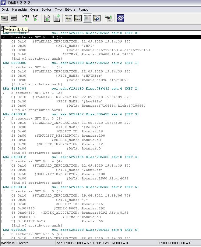

    Witam, posypała mi się partycja na której miałem system i ważne dokumenty.
    Wyjąłem dysk z laptopa i podłączyłem do stacjonarnego, i na tym dysku były dwie partycje jedna normalnie działa a druga którą chcę odzyskać widoczna jest jako Raw.
    W załączniku umieściłem analize sektorów 0d 1 do 2048(windows 7) oraz partycje Uszkodzona partycja NTFS, widoczna jako Raw. Plik do analizy.

    Jeśli chodzi o Partycje Volumin02 to podaj sektor 206848
    Do tego podajesz to co tu opisałem :
    1) Otwierasz dysk
    2) Wybierasz partycje o którą Ci chodzi i dajesz otwórz :
    3) Zamykasz lewe i górne-prawe okno pozostawiając dolne-prawe :

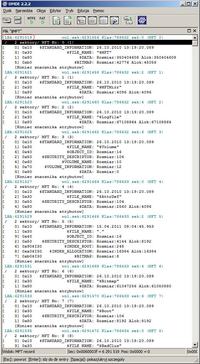

    4) Podajesz to okno od samej góry ekran (Tu jest pierwszy sektor MFT tej otwartej partycji):
    5) Potem przesuwasz belkę prawą na sam duł i podajesz ekran tak jak ten (Tu jest ostatni sektor MFT otwartej partycji):

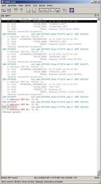

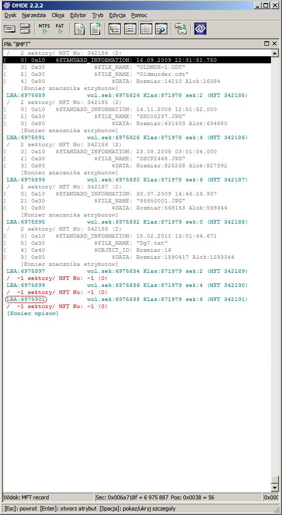

    Podczas kroku nr. 2 kiedy daje otwórz po jakimś czasie pojawia się komunikat : "dysk#0 sektor 6 498 296 : Winerror 0x45d. nie można wykonać żądania z powodu błędu urządzenia We/Wy."
    No ale się otwiera. I kiedy zjechałem na sam dół suwakiem znowu wyskoczył błąd.

    Dodam, ze w ostateczności chciałbym odzyskać tylko kilka plików doc, niekoniecznie cała partycje ale program dmde nie widzi interesujących mnie plików i w tych folderach wyświetla w/w komunikat, zaznaczę, ze niektóre foldery otwierają się normalnie i widać ich zawartość.
    Próbowałem zrobić kopie posektorową dysku do pliku ale po jakimś czasie tez wyskakuje w/w komunikat.

    migol21 napisał:
    BAD sektory dysk jest uszkodzony.
    Mógłbyś napisać czy da się coś z tym zrobić, czy dać sobie spokój ?

    1) Odzysk danych to Kopia posektorowa i odzyskiwanie ich z kopii ale jak sam widzisz uszkodzone sektory nie będą odczytane a co za tym idzie pewne pliki mogą być uszkodzone.
    2) Dysk ma BAD sektory więc nadaje się do wymiany.
