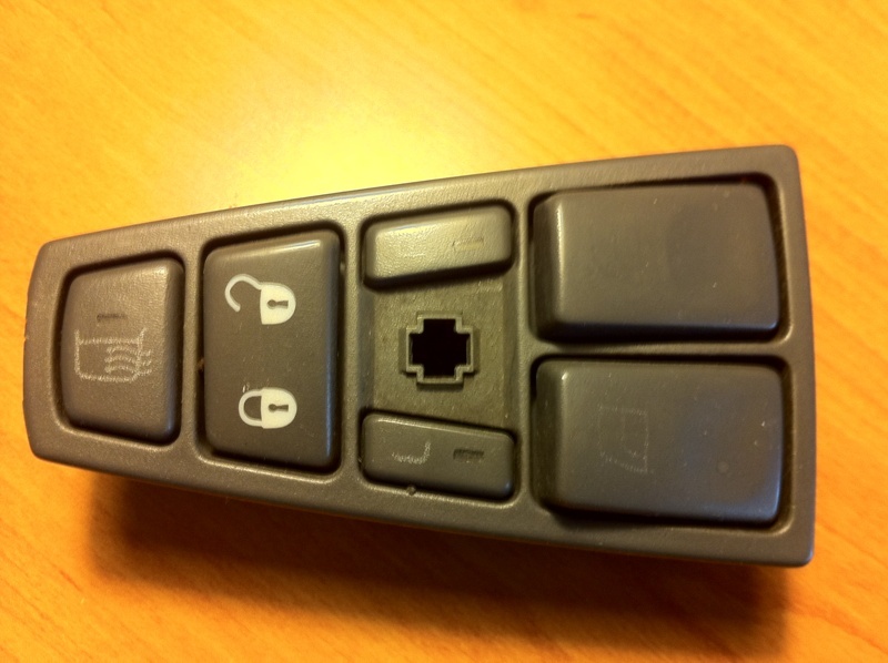

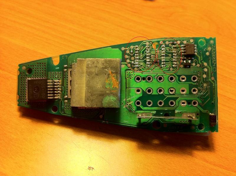

    Próbuję naprawić taki sterownik szyb. Znalazłem dwie spalone części. Niestety nie mogę odczytać co to są za części z powodu wypalenia napisu. Zwracam się z prośbą o odczytanie jeśli ktoś posiada taki przy sobie. Pozdrawiam

    Lepiej poźno niż później - obydwa to demultipleksery HEF4555.

    Witam, dzięki bardzo za odpowiedź oczywiście jak najbardziej mi się przydała. Pozdrawiam
