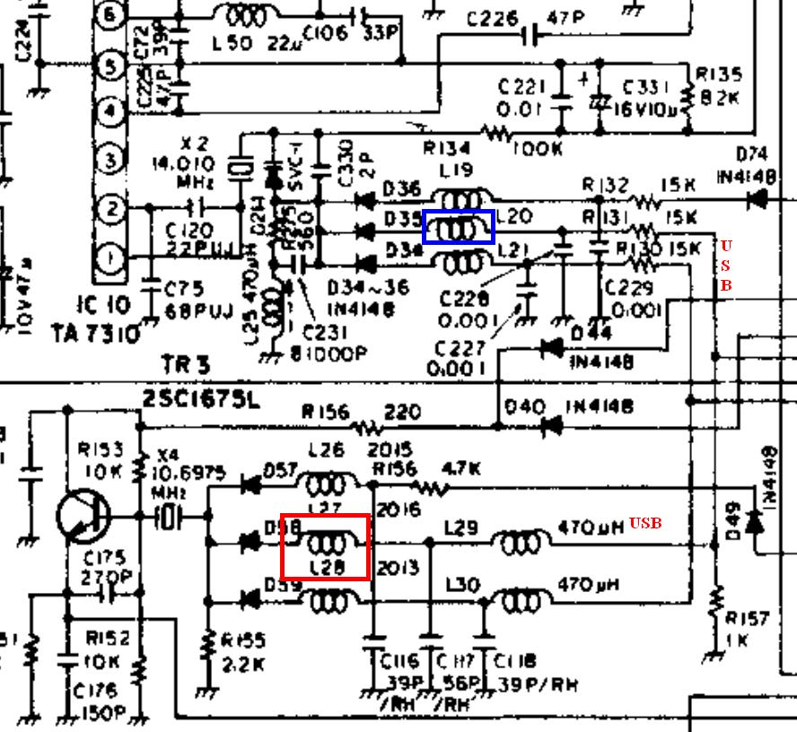

    Mam małe pytanie dotyczące modulacji USB w radiu Superstar 3900CRT;
    Która cewka (podejrzewam L20) jest odpowiedzialna w tym radiu za szerokość odbieranej wstęgi?.
    Aktualnie mój odsłuch tej modulacji jest bardzo przytłumiony, beczkowaty, bez wysokich tonów, co może wskazywać na taki defekt.

    Ja niedawno stroiłem superstara FM360 (poprzednik twojego) - zachowanie, które opisujesz może być wynikiem rozstrojenia pilotów. Są tam po 2 cewki decydujące o jakości sygnału USB. Jednakże bez częstotliwościomierza nie zabieraj się za regulację, bo bardzo ciężko będzie ci cokolwiek później ustawić. Minimalne ruchy rdzeniem cewki powodują spore odstrojenia.
    Za tą szerokość wstęgi bocznej (boczna, ponieważ jest to USB) w radiu CB - nie ma takiej cewki.
    Odczuwalną szerokość pasma m.cz. w odbiorniku odczuwasz poprzez zestrojenie pilota na wskazaną częstotliwość w serwisówce takiego radia.
    Jeżeli koniecznie musisz kręcić , to :
    Radio Superstar 3900CRT. Szerokość odbieranej wstęgi USB.
    Ramka na czerwono - to L28 do wstrojenia pilota na częstotliwość 10,6925 MHz. Z powodu fatalnych filtrów kwarcowych proponuję zestroić pilota USB na 10,6928 MHz.
    Ramka niebieska - to L20, który służy do "wyrównania" przemian w VCO jako całości aby na wyjściu nadajnika/odbiornika otrzymać żądaną częstotliwość "kanałową".
    Możesz przyjąć, że regulacja pilota USB (czerwona ramka) będzie skutkować właśnie szerszą, ładniejszą demodulacją i modulacją sygnału SSB (USB).

    SP5ANJ - masz rację z tymi kwarcami... jak u siebie wstroiłem pilota na 10,69250 MHz to niestety USB nie brzmiało pięknie. Zastanawiałem się co jest tego przyczyną, skoro serwisówka podaje tą f jako wymaganą. I niestety USB dostroiłem na ucho. Z LSB nie było problemów.
    Dziękuję o to mi chodziło. Byłem święcie przekonany że jest jakiś dodatkowy oscylator rozjechany o kilkaset Hz. A tu wina Chińczyków. Jak na razie to stroiłem go idealnie w częstotliwość pilota wymaganą dla danego kanału, przez co demodulacja lepiej brzmi jak na razie w poziomie CW niż USB.
