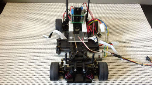

Jeden z użytkowników www.instructables.com, który zajmuje się budowaniem samochodów R/C, postanowił skonstruować model sterowany za pomocą zestawu z kierownicą do PC. Po skończeniu projektu nie był jednak zadowolony i postanowił rozszerzyć samochód o kamerę umożliwiającą komfortowy sposób sterownia modelem. Dzięki temu miał możliwość kierowania zza ekranu monitora.
Samochód został rozbudowany o całą masę elektroniki tak, aby spełnić postawione wymagania. Zastosowano tutaj dodatkowe 4 moduły baterii, Arduino przeznaczony do sterowania silnikami i serwami oraz bezprzewodowej komunikacji za pomocą Bluetooth'a. Kamera internetowa podłączona jest przez port USB do konwertera ethernetowego, który pozwala przesyłać dane bezprzewodowo z użyciem routera WiFi.
Z filmu zamieszczonego poniżej wynika, że kierownica spisuje się dosyć dobrze, jednak należy zwrócić uwagę, że cały samochód waży dosyć sporo. Sam autor zaznacza, że to dopiero pierwszy prototyp i wymaga naprawienia jeszcze kilku usterek.
