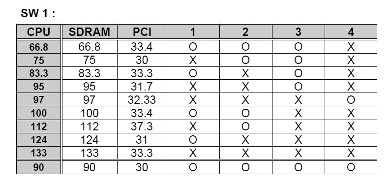

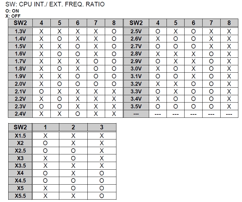

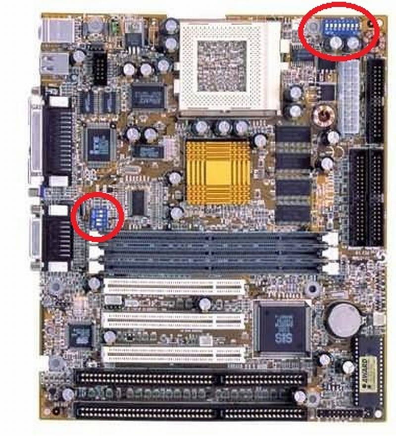

    Jeżeli czytałeś to wiesz, że podkręcanie polega na stopniowym podnoszeniu częstotliwości procesora poprzez zmianę FSB i sprawdzaniu specjalnymi programami obciążającymi system stabilności komputera. Jeżeli w którymś momencie stabilność systemu pada - można zwiększać (delikatnie i stopniowo) napięcie rdzenia procesora i próbować dalej podnosić FSB.
    Twoja płyta i procesor posiada również możliwość zmiany mnożnika - ale czasem warto troszkę zmniejszyć mnożnik by osiągnąć ja najwyższe FSB - max. twojej płyty 133MHz.
    Twoja płyta z racji wieku (ceny) może być ciekawym przygotowaniem do OC na przyszłość - jeżeli się gdzieś pomylisz lub rozpędzisz - mała strata jeżeli coś uszkodzisz.
    Tu masz miejsca przełączników (dipswitch'ów) do regulacji góra - SW1, z boku - SW:
    Podkręcenie Gigabyte GA 5SMM
    A tu tabele zmiany FSB i napięcia rdzenia:
    Podkręcenie Gigabyte GA 5SMM Podkręcenie Gigabyte GA 5SMM
