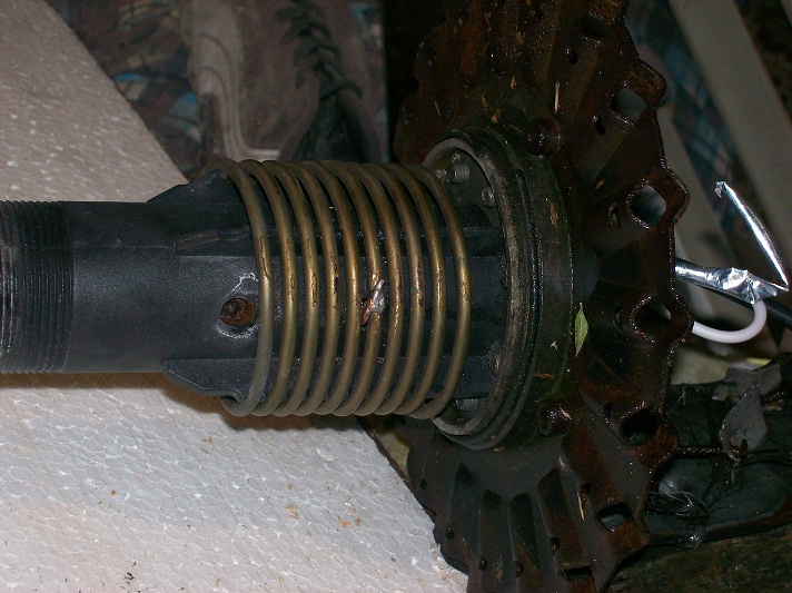

    Posiadam podstawę starej dosyć konkretnej anteny, której promiennik niestety zniknął mi z podwórka. Podstawa wygląda następująco:
    Konstrukcja anteny na fabrycznej cewce Konstrukcja anteny na fabrycznej cewce
    Chciałbym do tej podstawy dorobić resztę czyli promiennik i przeciwwagi.
    Podaje myślę, że wystarczająco wyczerpujące parametry.
    Z podstawy wystaje krótki promiennik o długości 25 cm i średnicy 3 cm.
    podłączony jest do cewki z drutu chyba mosiężnego ale nie jestem pewien. Grubość tego drutu 8 mm nawiniętych jest 10 zwojów. Dolna część cewki podłączona jest do podstawy przygotowanej na montaż 20 przeciwwag.
    W środku cewki znajduje się odczep prawdopodobnie środkowej żyły gniazda zasilającego.
    I tu pojawia się pierwszy problem, bo w takim podłączeniu antena ma zwarcie na gnieździe zasilającym i tu chyba potrzebna by była jakaś przeróbka.
    Mam przygotowany promiennik do tej anteny połączony z 2 rurek aluminiowych o grubości 2,5 cm i dł 118 cm i grubości 2 cm i dł 207. Po złożeniu mają 320 cm. Czy powinienem jeszcze dołożyć rurek i czy te które mam są odpowiednie?
    Następna sprawa to przeciwwagi, czy dobrze jest zamontować tyle na ile jest przygotowana ta podstawa czyli 20 czy można mniej?
    Jaka powinna być ich długość i czy mogą być wykonane z drutu stalowego o grubości 6 mm?
    I ostatnia sprawa dotyczy kabla. Na razie antenka ma pracować na radiu samochodowym. Posiadam kabel RG 5 50 om, czy mogę zastosować taki kabel?
    Mam nadzieję, że nie zostanę tu zbluzgany za taki temat i że ktoś pomoże mi chociaż w małym stopniu. Oczywiście antena ma być kiedyś na dachu i posiadam miernik pomiaru SWR.
    Przy okazji jak się ma sprawa ściągania piorunów przez taką antenkę, powinienem ją jakoś uziemić czy nie mam się czego obawiać?
    Z góry dziękuję i pozdrawiam.

    Grubość tego drutu 8 mm nawiniętych jest 10 zwoi.
    Podaj średnicę karkasu, na którym jest nawinięta.
    Przypuszczam, że ta antena nie musi być na 27MHz.
  • #3 9465099
    leitodj
    A jednak o jednym szczególe zapomniałem ale już się poprawiam. Średnica cewki 7 cm zwinięta w powietrzu tzn bez żadnego rdzenia

    Ok tylko mój kabel to RG 5 jest to kabelek z antenki internetu radiowego ale ma 50 om. Mówisz cewka dobra ale wg mnie nie powinna robić zwarcia, mierzyłem antenkę z auta to nie ma na niej zwarcia między masą a przewodem gorącym także coś tu chyba nie gra ale niech się jeszcze ktoś wypowie bo w końcu ja się aż tak nie znam żeby to oceniać, ja mam tylko wątpliwości z uwagi na taki fakt.

    NA 100% Spectrum 1600 Długośc jaką powinna miec to ok 6200mm (nie będę ściągał z dachu aby dokładnie zmierzyć) 10 przeciwwag o długości 1200 mm i 10 o długości 900mm.

    wygląda na to że masz rację, zauważyłem że oryginalne maja jakby przeciwwagi na samym końcu takie krótkie, w moim promienniku który mi zakosili była jakby cewka w kształcie kuli. Jakie to spełnia funkcje? Prosiłbym kolegę Explosivelabs jakbyś mi mógł sprawdzić na którym zwoju jest odczep, czy jest tak jak u mnie w połowie?

    Muszę przyznać że troszkę też zdążyłem doczytać w temacie i zwracam honor, faktycznie to "zwarcie" to nie zwarcie tylko taka konstrukcja. Przy okazji nie mam w aucie magnesówki tylko na uchwycie. Nie pozostaje mi nic innego jak udać się jutro na jakiś szrot i znaleźć brakujące rurki alu i pręty przy okazji. Dzięki wam wielkie za pomoc. Jedynie nurtuje mnie jeszcze pytanko odnośnie oddziaływania piorunów na antenki.l Jak to wygląda?

    Do moderatora, przepraszam że pisze post pod postem ale robię to tylko dlatego żeby temat był widoczny dla innych. Odnośnie mojej antenki, dołożyłem rurek na długość 620 cm tak jak fabrycznie było, po przeczytaniu dość dużej literatury internetowej na temat strojenia doszedłem do tego że najlepiej ustawiać antenkę na przewodzie bardzo króciutkim czyli zaraz przy niej. tak też zrobiłem bo normalnie nie mogłem jej zestroić. Doszedłem do SWR na poziomie 1,5 a to pewnie dlatego że moje przeciwwagi są aktualnie stalowe ale je wymienię w najbliższym czasie. Posiadam kabel RG5 50 om około 10 m i po jego podłączeniu SWR rośnie do 2,5, czy to normalne albo kabel jest do du.. ? dodam jeszcze że żeby otrzymać swr na poziomie 1,5 musiałem skrócić antenkę poniżej jej fabrycznej wartości czyli 620 cm. Czy to może wina tego że promiennik składałem sam czy może cewka szwankuje? Albo chodzi o te przeciwwagi?

    Sorki że dopiero teraz ale jakoś nie było czasu pogrzebać przy antence. Dzisiaj założyłem antenkę na dachu bo wcześniej stała na ziemi. Uzyskałem SWR mierząc przy antence 1,2 , nie sprawdzałem rozbieżności na 40 i 1 kanale bo nie to mnie dzisiaj interesowało a też ciemno się robiło i nie zdążyłbym z wszystkim. Moc radyjka w tym połączeniu wyniosła blisko 4 W. Po podłączeniu mojego kabla SWR wzrósł do ponad 2 a moc spadła do 2 W, czyli rozumie że z kabelkiem lipa jest. I tu mam pytanko. Jak będe kupował kabel, a będe go potrzebował chyba z ponad 10m to jakiego najlepiej użyć?

    Kup RF-7, jest dobry i nie drogi.

    Kabelek zmieniony, jednak wystarczyło mi 10 m. SWR ustawiony (tak myślę) i tu nasuwa mi się kolejne pytanko dotyczące ustawiania dobrego SWR'a. Czy jest możliwe że wskazówka miernika nawet mi nie drgnęła z jedynki tak jakby SWR był poniżej 1? Posiadam miernik DF2462 firmy Voice Kraft.

    Teraz już rozumie pojęcie SWR'a. Tylko tak się zastanawiam ponieważ przy takim wyregulowaniu pokazuje mi 3 W na radiu 4 watowym. Czy to jest strata na kablu czy radyjko oszukane? Jeśli na kablu to czy to normalne na 10 metrowym kablu strata około 1 Wat?
