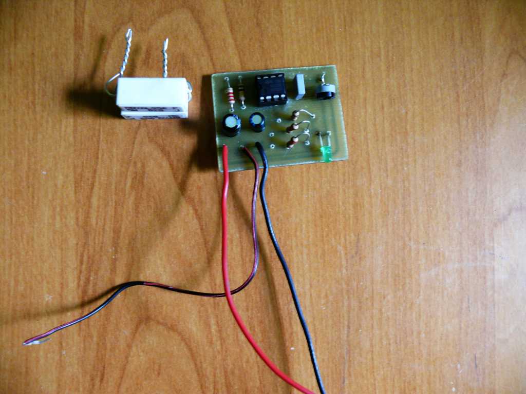

rozszyfrowanie wtyczki sondy lambda passat b3 2.0 E 91r

    zamiast wstawiać takie paści lepiej zostaw ją odłączoną.
    Bóg wie jak zachowają się adaptacje w sterowniku jak to podłączysz.

    wiadomo że nie wyjdzie, bo powiedz skąd ten biedny sterownik ma widzieć kiedy faktycznie za dużo tego paliwa leje, a kiedy za mało ?

  • #6 9464657
    marcineczek91
    jest to pomysl zaciagniety z tej strony
    http://www.civicklub.pl/fi/__vbb/showthread.php?1267-symulator-sondy-lambda
    podobno ma dzialac.., ja wlasnie tez slyszalem ze juz lepiej ja wypiac calkiem albo kupic druga i nie cudowac..

    Po podloczeniu tej elektroniki pod kostke lambdy silnik przestal ,,swirowac,, na biegu jalowym i przestal kopcic z zbyt duzej ilosci wtryskiwanej benzyny, wkreca sie na obroty.. tyle ze sprawdze jak ze spalaniem.. bo w sumie mala rzecz a moze duzo namieszac..

    marcineczek91 napisał:
    A przeczytałeś po co to jest w tamtym przypadku? U siebie nie masz 2 sondy za katalizatorem przecież.
    A pisałeś że na benzynie pracuje poprawnie(w co nie wierzyłem) tylko na gazie nie chce.
    Pewnie masz rozwalony cały dolot i przepływomierz od strzałów gazu.

    marcineczek91
    dolot jak dolot obudowa filtra jest w strzepach..ale zostala poklejona i zlozona do kupy...na benzynie jak i na gazie obroty na biegu jalowym sa idealne.. tyle ze na benzynie jak sie przydusi pedal gazu to obroty wchodza bez problemu (nie przymula) lecz na gazie muli i zaraz strzela w dolot.. wyrywajac rurke od silnika krokowego i odmy... zwiekszalem mu dawke gazu srubka na rurze od miksera i to samo.. najlepiej chyba bedzie jak udam sie do gazownika i ustawi sklad mieszanki gazu
