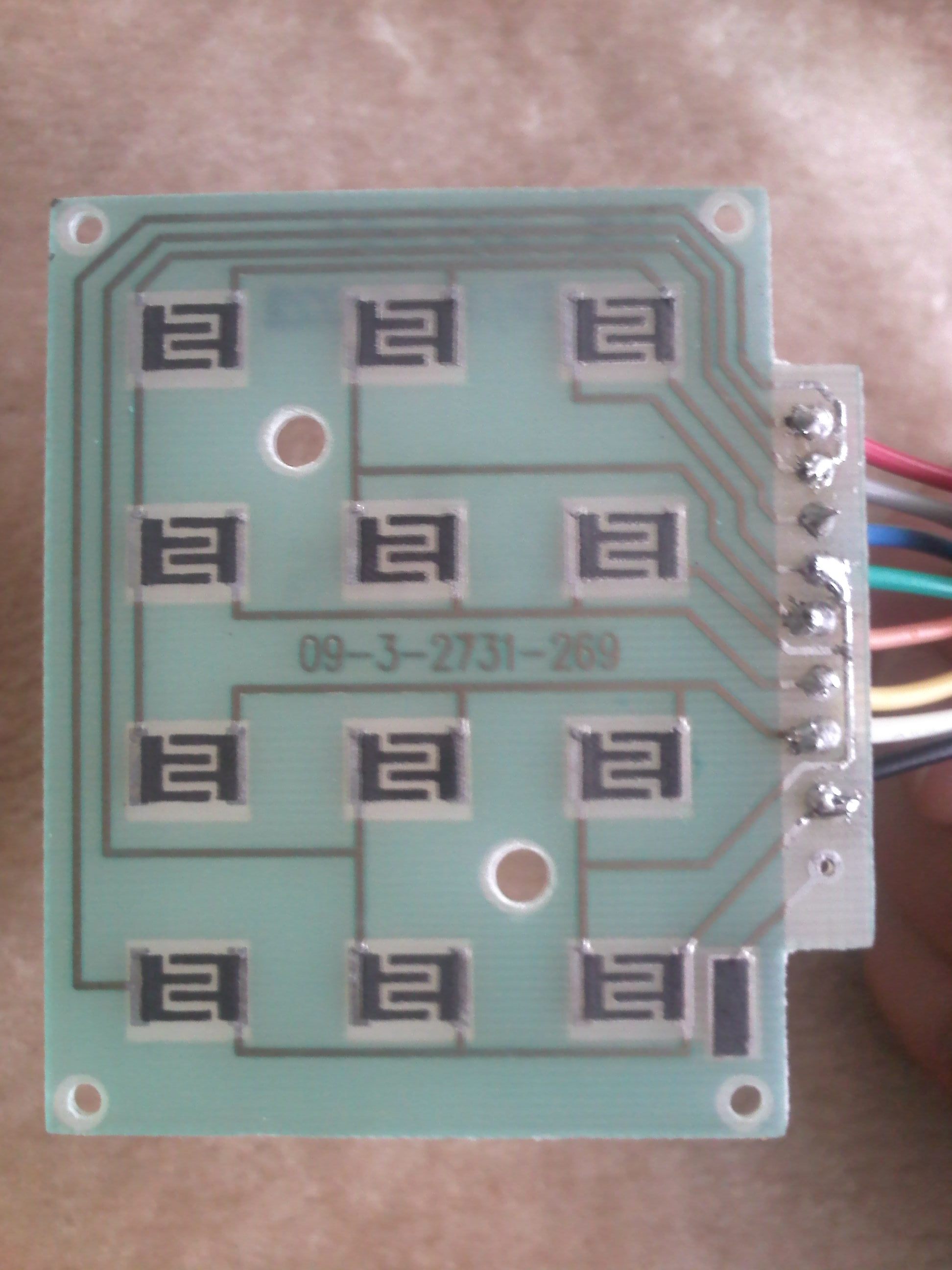

    Witam, mam problem z obsługą klawiatury matrycowej 3x4 w BASCOMIE. Zamieszczam jak wygląda w środku:
    Klawiatura matrycowac 3x4 obsługa w BASCOMIE.
    Mam zasadnicze wątpliwości co do jej podłączenia i użycia instrukcji GETKBD. Otóż w helpie do BASOMa doczytałem się, że może być ona użyta dla klawiatur 4x4 i 4x6, czy któryś z kolegów używał do obsługi klawiatury 3x4, ew. mógłby podpowiedzieć co zrobić w tej sytuacji?
    I jeszcze jedna sprawa, w helpie pokazane jest, że klawiatura 4x4 ma 8 wyprowadzeń, do każdego wiersza i kolumny po jednym (być może ma więcej tylko tutaj nie są użyte, jak mniemam) moja klawiatura jest 3x4 i posiada 9 jak widać na zdjęciu, co trochę mnie dezorientuje. Mógłby mi ktoś wytłumaczyć skąd i po co te 2 dodatkowe wyjścia?

    Zrób z tego schemat, to będzie widać czy to jest klawiatura matrycowa.

    Połącz tak:
    niebieski - wiersz1
    żółty - wiersz2
    biały - wiersz3
    czarny - wiersz4
    szary - kolumna1
    pomarańczowy+czerwony - kolumna2
    zielony - kolumna3
    i bascom to obsłuży jako matryce 4x4 (bez jednej kolumny)
    Ale, ale... oczekiwałeś chyba gotowca, bo wszystko widać na zdjęciu.

    Nie liczę na gotowca. Pisząc "wiersz1", "kolumna1" masz na myśli oznaczenia przyjęte w helpie BASCOMa? Dlaczego moja klawiatura ma 9 wyjść, a nie 7? Muszę dać rezystory 470 Ohm czy da się bez nich obejść?
    Dzięki.
    #5 9465960
    hose2
    1. Tak jak w helpie
    2. No cóż taka konstrukcja. Widocznie ktoś to tak wymyślił, na szczęście da się połączyć w matrycę 3x4
    3. Daj, nie oszczędzaj.
