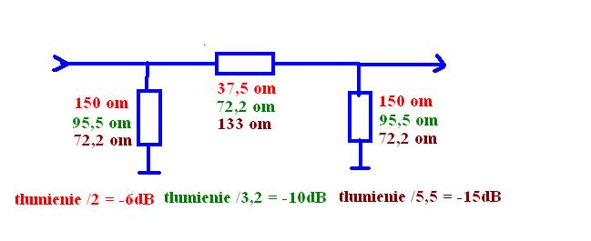

    Na wejściu wzm. (po przekaźniku - od strony wzmacniacza) musisz dodać zwykły dzielnik oporowy, taki aby na wejściu miał około 50om z tłumieniem około -6dB lub dowolnym z takiego poziomu sygnału w nadajniku, którym chcesz sterować ten wzmacniacz.
    Skrót mocy wzmacniacza KL 203
    Przykładowe tłumienia dla mocy wejściowej (przy zachowaniu impedancji wejścia 50om) :
    2 razy - to -6dB
    3,2 razy - to -10dB
    5,5 razy - to -15dB

    Najprościej skrót mocy można zrealizować za pomocą tłumika na wejściu wzmacniacza skoro nie chcesz grzebać w radiu chociaż to było by najlepsze wyjście zamontować do cb jeden tranzystor, potencjometr i masz płynny skrót mocy praktycznie od zera do full.
    Ps.
    SP5ANJ był szybszy i podał nawet schemat tłumika.

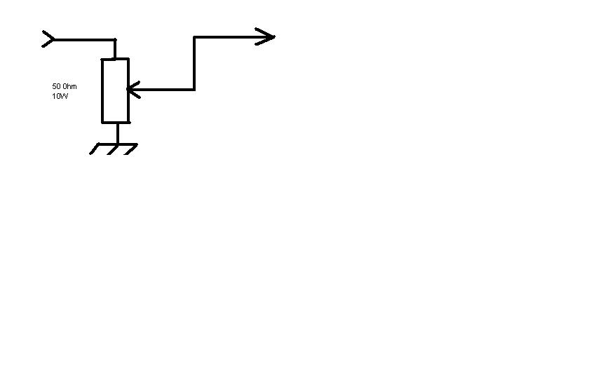

    Ja na samym początku zastanawiałem się nad takim czymś:
    co o tym myślicie?
    myślę że ten potencjomert by trzeba było zmienić na większą wartość rezystancji jeszcze ale na jaką?

    Na tym schemacie też skrót mocy jest zrealizowany na przełączanym tłumiku oporowym R16-R22 tak jak już tu było pisane. Ten pomysł z potencjometrem na wejściu Ci nie wypali bo to sygnał wcz, a nie mcz. W ten sposób będziesz zmieniał oporność wejściową i tym samym dopasowanie. Nie tędy droga. Pozostało zrobić skrót w cb albo przełączany tłumik oporowy.

    1. gdzie kupisz potencjometr około 50m do 100om bezindukcyjny i o mocy około 4W. :?:
    2. przecież ustawiasz ten tłumik raz dla danej mocy z radia i po kłopocie.

    macie racje koledzy bo pewnie impedancja wejściowa takiego wzmacniacza nie jest duża, myślę jednak że coś by się dało zaradzić na to i skonstruować taki układ na dwukanałowym potencjometrze ale wątpię że gdzieś taki potencjometr zdobędę żeby był bezindukcyjny, z taką rezystancją, dwukanałowy i takiej mocy
