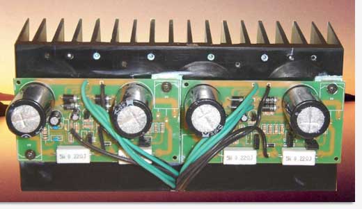

    Autor przedstawia projekt prostego wzmacniacza Hi-FI o mocy 100 W. Głównymi zaletami konstrukcji jest prosty projekt oraz wykonanie. Autor zaznacza, że wiele hi-endowych wzmacniaczy jest bardzo prostych, a o dobrej jakości dźwięku. Zasada jest prosta - mniej części, mniej problemów.
    Bardzo ważnym elementem układu jest transformator zasilający. Dla wyjścia 8 Ω autor zaleca transformator -35 - 0 - 35 V o wydajności ok 3 A dla kanału.

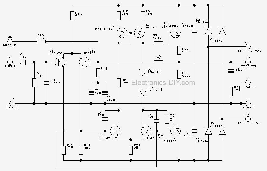

    Schemat układu:
    Wzmacniacz MOSFET HI-FI 100 W
    Mostek prostowniczy składa się z diod o wydajności 3 A. Układ jest zbudowany na kondensatorach filtrujących 2 x 4700 µF/63V. Jest to układ dla jednego kanału. Dla dwóch kanałów używamy dwóch odseperowanych źródeł prądowych z dwoma transformatorami. Jeżeli użyjemy jednego transformatora, to powinien on posiadać wydajność ok. 5 A.
    Układ jest bardzo prosty i składa się z pary tranzystorów wejściowych MPSA56 (= BC556), driverów BD139 i BD140 oraz komplementarnych tranzystorów wyjściowych Hitachi 2SK1058 i 2SJ162. Są to drogie elementy, jednak żaden z zamienników nie jest rekomendowany.

    Eee, ja tak nieśmiało zapytam Szacowne Grono, czy 2 diody jako układ rozsuwania potencjałów spoczynkowych bramek mosfetów to nie jest zbyt mało? Dla tranzystorów bipolarnych - powiedzmy, "na styk" by było, ale ponieważ napięcie progowe tranzystorów MOSFET jest kilkakrotnie większe od bipolarnych (i do tego jeszcze od egzemplarza do egzemplarza inne), to spodziewałbym się sporych zniekształceń skrośnych łagodzonych przez ujemne sprzężenie zwrotne. mam wrażenie, że ten układ można by lepiej zaprojektować...

    Nawet lepiej by tam było dać dobraną diodę Zenera lub już jeszcze lepiej układ z tranzystorem. Ogólnie prawie goły układ ale nie wiem czy warto tak stać murem za prostotom przy nawet już takiej mocy.

    Jakbyś poświęcił minutę czasu i zajrzał do kart katalogowych użytych tu mosfetów to wiedziałbyś, że mają one parametry mocno odbiegające od typowych mosfetów - ich napięcie progowe bramki wynosi zaledwie ok. 1V.
    Wiadomo już zatem dlaczego nie można użyć tanich zamienników.
