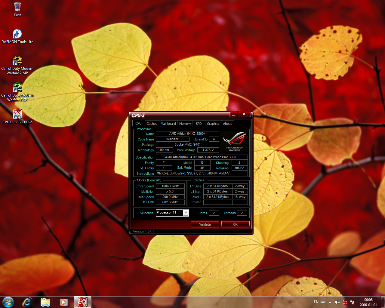

    basik
    Mnie chodzi o częstotliwość HT nie HTT. Daj zrzut z cpuz.
  • #10 9476866
    basik
    Bardziej chodziło mi o screeny po OC, ale tutaj widzę, że częstotliwość HT również nie jest problemem (mnożnik 3). Pamięci masz ustawione nisko (jeśli ustawiasz 533mhz czyli dzielnik 8 i wszystkie kostki masz 800mhz)więc też nie blokują. Ten feel trzyma w miarę stabilne napięcia ? Spróbował bym jeszcze dla testu wyłączyć Cool'n'Quiet przy oc. Być może to max dla tego procesora.
