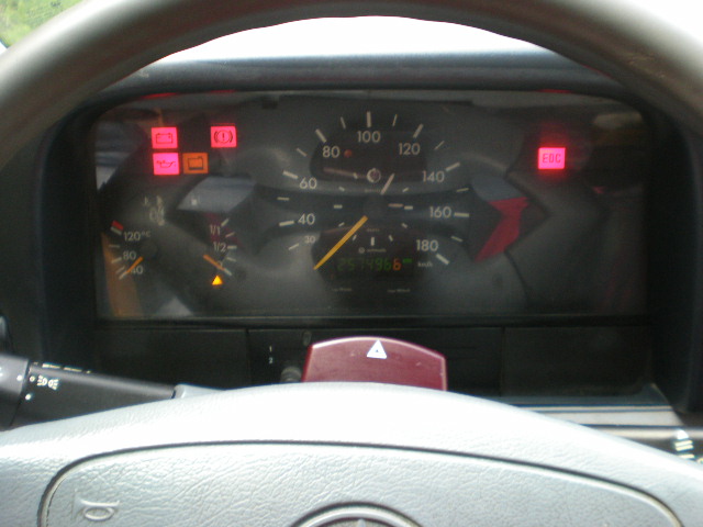

    Jak w temacie, widocznie za dużo grzebałem... chcialem przestawić zegarek i tyle wiem. Tacho zaczęło burczeć, wyskoczył ERROR i stan licznika mruga cały czas. Licznik nabija kilometry poprawnie, jedyne co teraz się dzieje to mruganie. Napis ERROR pojawił się raz.
    https://obrazki.elektroda.pl/7821484200_1304532966.jpg mam taki licznik

    za takie podpowiedzi to ja dziękuje, znalazłem gdzieś jakiś post na ten sam temat i ktoś w nim pisał że trzeba ustawić oba pokrętła na łóżko, pomruczało trochę, wskazówka chodziła od 0-120 w tą i z powrotem kilka razy ale działa :) nic nie mruga <jupi>
