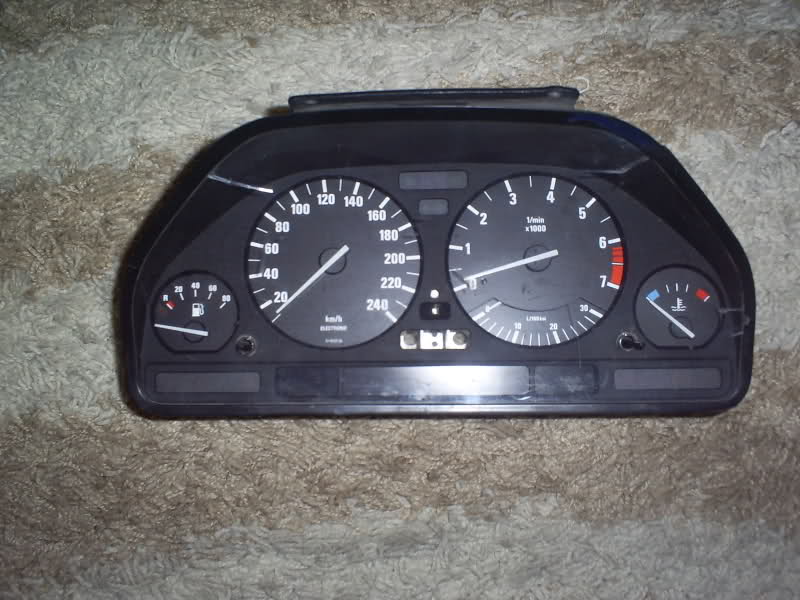

    Witam nie działa mi licznik w mojej e30 czasem na dołach załapie a tak to non stop stoi.. licznik rozkrecalem nie ma sladow upalenia..wskazówki chodzą dobrze.. pomocy

    Ja mam co prawda e34, nie działał mi licznik, tzn. nie pokazywał prędkości jazdy i przejechanych kilometrów. Ułamał się przewód czujnika przy tylnym moście.
