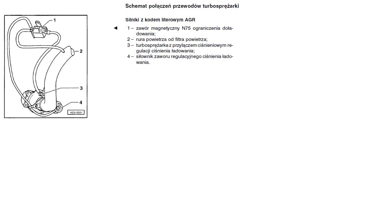

    Sztomel
    Poziom 35  
    Pisałeś, że silnik został wymieniony na starszego typu z turbosprężarką z zaworem upustowym - jaki obecnie masz symbol silnika ?
    Jeśli będzie to silnik o symbolu AGR to wystarczy, że wyczyścisz zmienną geometrię w turbo z silnika ALH i wstawisz ją w miejsce obecnej i poprawisz układ podciśnienia wg tego schematu oraz wstawisz z silnika ALH kompletne wtryskiwacze i będziesz miał wszystko tak jak poprzednio gdyż ALH i AGR to bliźniacze silniki (poza turbosprężarką, wtryskiwaczami i sterownikiem silnika) a wszystko będzie wtedy działać poprawnie :

    Obecnie silnik jest też ALH. Zdecydowałem jednak o pozostawieniu obecnej turbiny (stała geometria) ze względów finansowych serwisowych (w przyszłości). Czy buczenie ma związek z akumulatorem VAC? Z tego co widzę to mam połączone wszystko tak jak na schemacie (oczywiście out z N75 jest zaślepione).

    Jeśli zatem pozostajesz przy turbo WG to musisz wymienić :
    1. sterownik silnika na przypisany do silnika AGR (polecam jeden z nowszych aby obsługiwał klapę gaszącą - załatwiając sobie taki pilnuj by nie był wymontowany z początkowych roczników np. Audi A3 z silnikiem AGR).
    2. Elektrozawór N75 sterujący ciśnieniem (nie podciśnieniem), który można zastosować z każdego silnika pojazdów grupy V.A.G. dbając by był na wtyczkę półokrągłą czyli taką jaką obecnie masz na końcu wiązki w swoim samochodzie.
    3. rurę dolotu powietrza do turbosprężarki (tę mocowaną do kolektora ssącego) ponieważ musi mieć króciec do podłączenia wężyka ciśnieniowego.
    Na sam koniec musisz zmienić zupełnie układ sterowania ciśnieniem doładowania na taki :
    Skoda Octavia 1.9 TDI buczenie elektrozaworu.
