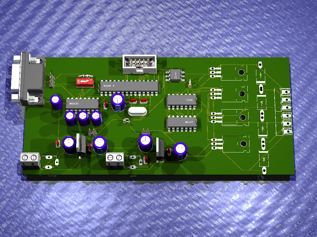

    zaprojektowałem sobie prostą płytkę. Po wygenerowaniu obrazu brakuje mu paru elementów. Dziwi mnie, że nie ma dostępnego DC jack oraz złącza ARK500.

    Efekt mam taki jak w załączniku. Proszę o pomoc jak wygenerować te elementy.

    Zanim zaczniesz dopisywać nowe modele w pliku user.inc i 3dusrpac.dat, sprawdź czy takie już się nie znajdują w plikach zawartych w folderach macierzystych.
    Poprzez niepotrzebne powtarzanie wpisów, będziesz miał kłopoty, gdy przyjdzie Ci ochota na modyfikację jakiegoś pliku, a zapomnisz o innych dodatkowych wpisach.
    Nie musisz ręcznie dodawać brakujących modeli 3D, edytując odpowiednie pliki.
    Zrobisz to automatycznie w trakcie działania skryptu 3d41.ulp.
    Zaznacz wpis dodawania własnych elementów do tworzonego właśnie pliku pov.
    Jeżeli masz to prawidłowo uzupełnione, płytka może wyglądać jak poniżej.

    Jak otworzy się pierwsze okno po wybraniu skryptu 3d41.ulp, zaznacz dwie pozycje z pól wyboru:
    Unknown Parts
    User Assigned Models
    Wtedy w trakcie działania skryptu, jeżeli program napotka element który nie posiada swojego modelu 3D, otworzy nowe okno.
    W tym oknie zobaczysz listę elementów z której powinieneś dobrać odpowiedni model jaki pasuje do danego poszukiwanego elementu.

    W otwartym oknie Assign Part gdzie dobierasz modele zaznacz show image, wtedy zaznaczony model zobaczysz jako obrazek.
    Aby te obrazki zostały wyświetlone, musisz mieć je umieszczone w folderze Eagle/ulp/img.
    Obrazki masz w pliku library_images_1_05, który znajduje się na stronie autora programu.

    A tak przy okazji, to nie rysuj ścieżek na warstwie Top jeżeli używasz elementy przewlekane.
    Błąd wyjdzie jak na górnej warstwie oprócz elementów przewlekanych zastosujesz jakiś układ SMD.
    Wtedy przeniesienie ścieżek na dolną warstwę przy pracy nad płytką spowoduje odwrotne (lustrzane) położenie elementu SMD.
    Na schemacie nie masz podłączonych końcówek układów CD4013, CD4070 i MAX232.
    Dokonasz tego za pomocą narzędzia Invoke, dodając symbole zasilania do schematu i podłączając do odpowiednich napięć.
