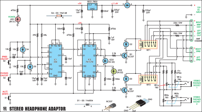

    Autor tematu zwraca się do osób, które zbudowały opisany przez niego wzmacniacz 20 W w klasie A - nie ma on wyjścia słuchawkowego, więc autor postanowił zbudować przystawkę umożliwiająca podłączenie słuchawek pod wyjście głośnikowe wzmacniacza. Podobnie wiele wzmacniaczy Hi-Fi nie posiada w swoim wyposażeniu wyjścia słuchawkowego, zakładając, że entuzjaści Hi-Fi będą słuchać muzyki jedynie przez swoje wysokiej klasy głośniki.

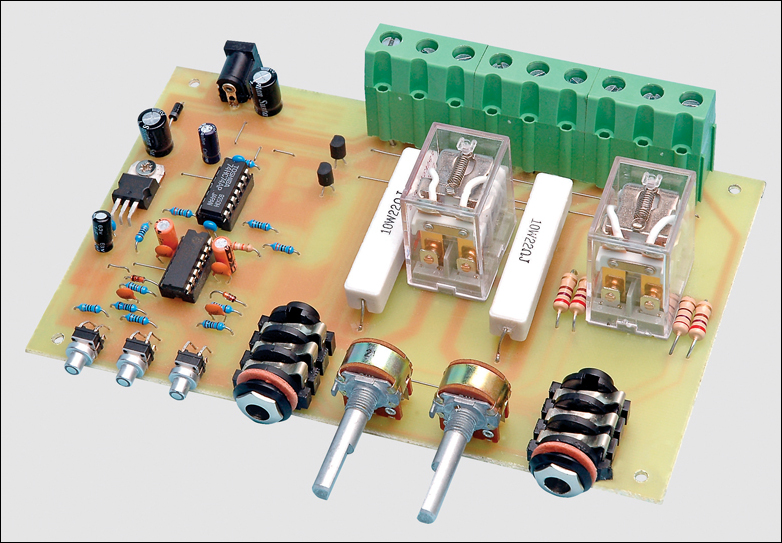

    Zarówno ścieżki, jak i ogólny projekt PCB jest ważnym czynnikiem wpływającym na osiągi - odstęp sygnał/szum oraz zniekształcenia harmoniczne. Adapter podłączamy pomiędzy wyjście głośnikowe a głośniki. Może on zasilić dwie pary słuchawek. Przełączanie następuje za pomocą przekaźników ze stykami DPDT.
    Masz wzmacniacz stereo bez gniazda słuchawkowego i chcesz słuchać muzyki przez słuchawki? Jeżeli tak, to ten wszechstronny adapter spełni doskonale swoją rolę. Podłączamy go pomiędzy wzmacniacz i głośniki. Posiada kilka trybów pracy, dwa wyjścia słuchawkowe o indywidualnej regulacji głośności dla każdej z nich. Słuchawki mogą być włączane/wyłączane, głośność każdej z nich jest regulowana, głośniki również mogą być włączone/wyłączone, a ostatnią opcją jest przycisk Mute, który ścisza wszystko.

    Sposób regulacji głośności- kompletnie bez sensu. Po prostu tak się tego nie robi.
