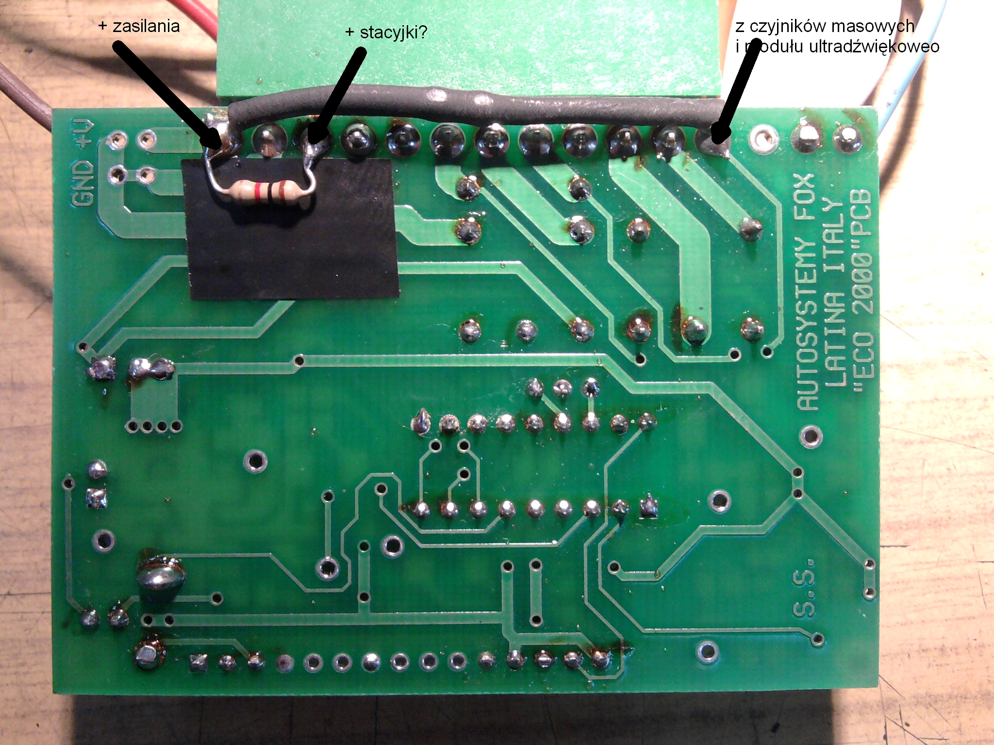

    Witajcie,
    zmagam się z alarmem w swoim Stilo, jakiś straszny paprak w tym grzebał, wymieniłem juz akumulator w syrence, polutowałem styki wtyczek czujników ultradźwiękowych ale wkładanie rąk prze okno nie uruchamia alarmu, moduł ultradźwięków reaguje na ruch, zapala się dioda i włącza przekaźnik podający masę do centralki, problem jest w centralce, ktoś przylutował rezystor 1KOhm pomiędzy plusem zasilania alarmu a wejściem z czujników masowych, drugi pomiędzy plusem zasilania a niebieskim przewodem, wg schematu to powinien być plus ze stacyjki, sprawdzę jutro z miernikiem.
    Efekt tego rezystora do wejścia z masowych jest taki że moduł ultradźwięków nie wyzwala alarmu bo na wejściu za rezystorem po chwilowym podaniu masy przez przekaźnik napięcie spada z +12V do ok + 4-5 V czyli nie ma masy.
    Po odlutowaniu tego rezystora lub zwiększeniu do 10KOhm działa normalnie i to pora na pytanie,
    na jakie licho przylutowano te rezystory, przeciwko samoczynnemu wzbudzaniu? tak w tych alarmach jest "fabrycznie" czy to jakieś "usprawnienie" instalującego?
    dodam że instalator chyba zapomniał o diodzie którą zaleca instrukcja bo po zwiększeniu oporu, podana masa z modułu ultradźwięków włącza na chwilę lampkę oświetlenia.

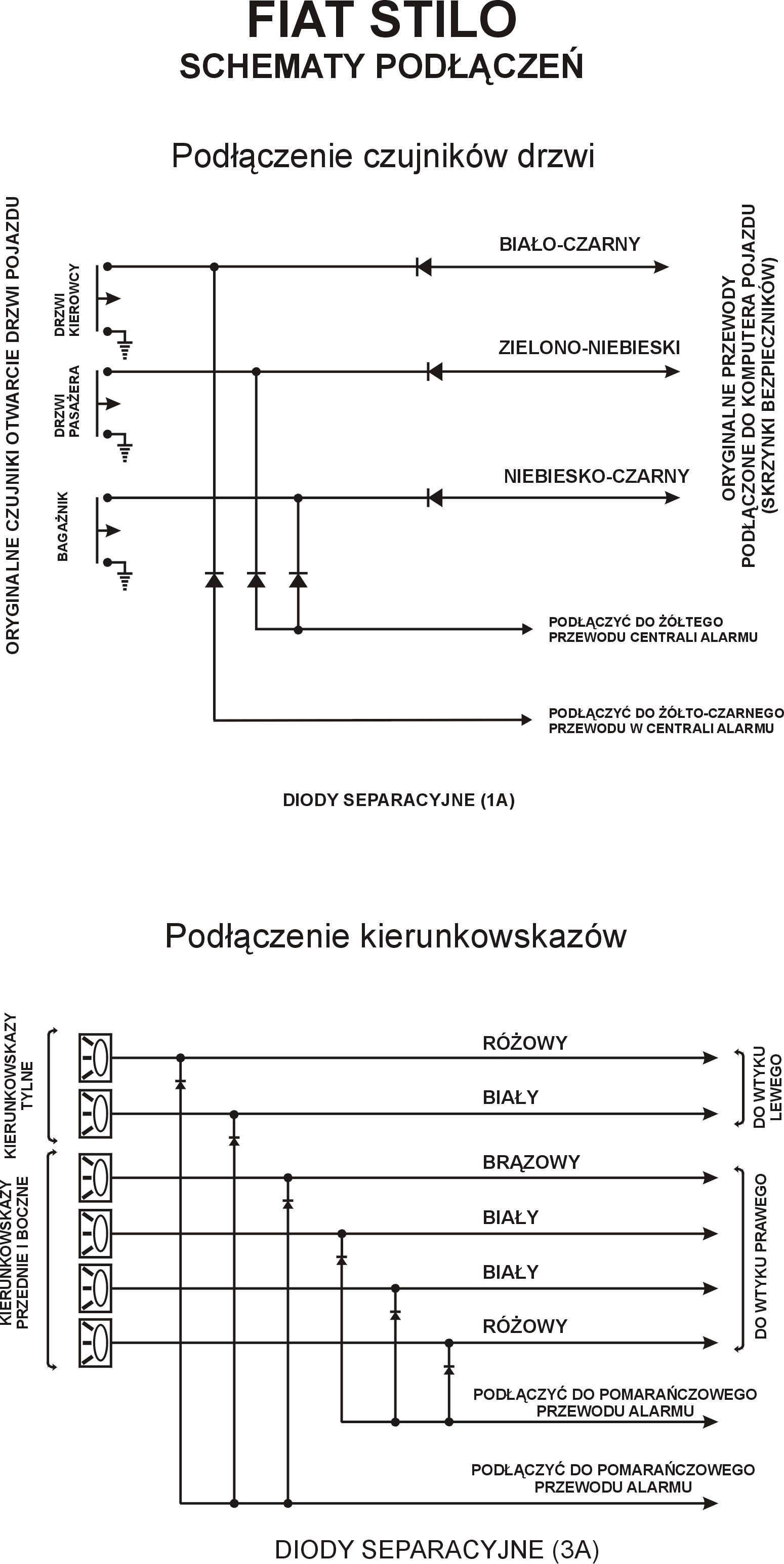

    To nie żaden paprak tylko stilo ma taki myk, że wrzuca jakieś śmieci na krańcówce i postacyjkowym, co wypala alarm a rezystor je gasi, możesz to przebudować tak:
    Wszystkie połączenia wykonujemy według dołączonych schematów, do przewodów
    wpiętych w czarny, mały wtyk, znajdujący się u dołu, od czoła, po lewej stronie
    głównej skrzynki bezpieczników (body), we wnętrzu pojazdu
    drzwi kierowcy – przewód biały z czarnym paskiem
    drzwi pasażera – przewód zielony z paskiem niebieskim
    drzwi bagażnika – przewód niebieski z paskiem czarnym

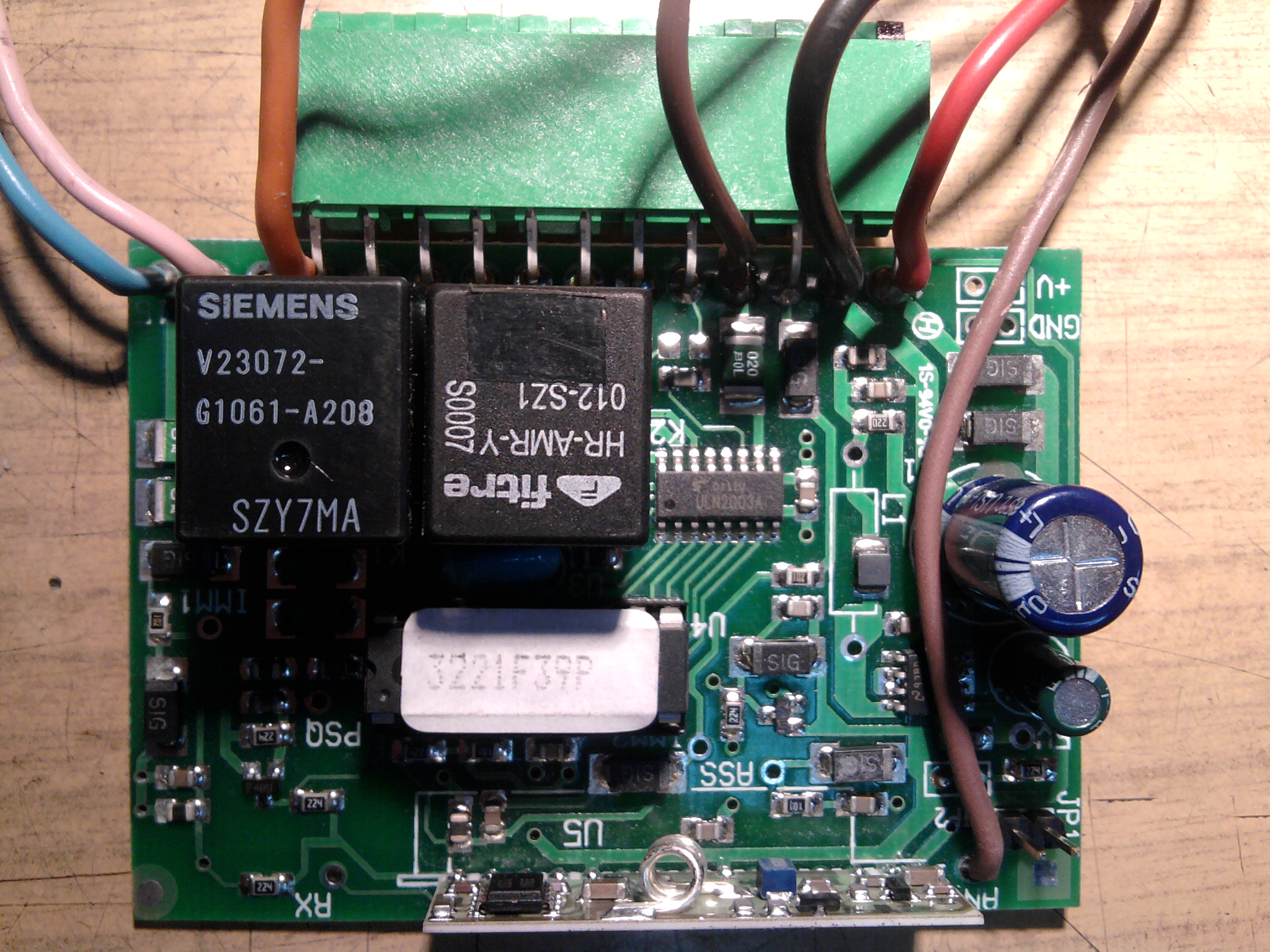

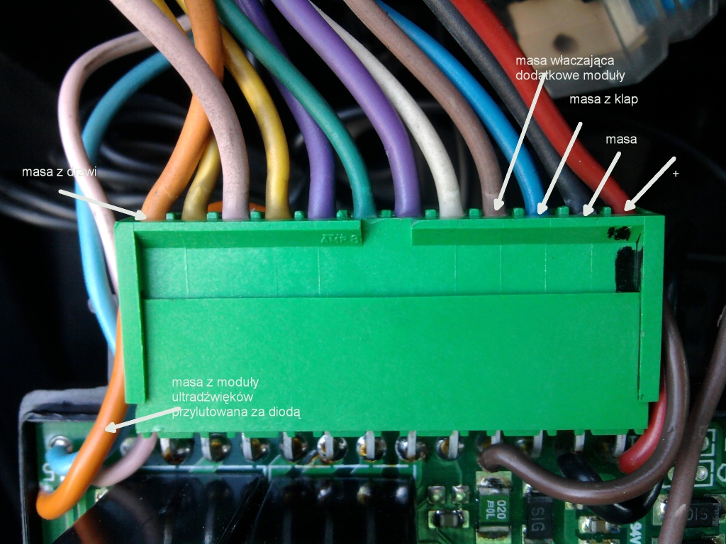

    Dziękuję, na razie odlutowałem rezystory i to wystarczyło żeby otwarcie klap silnika i bagażnika przestało włączać oświetlenie kabiny.
    Dolutowałem diodę i jak na razie jest dobrze a w zasadzie prawie dobrze bo okazało się że opis przewodów wg kolorów w schemacie do alarmu
    https://www.elektroda.pl/rtvforum/topic146949.html#710203
    nie pasuje do rzeczywistości, niebieski przewód wg schematu mający podawać +12V ze stacyjki jest wejsciem masowym klap a na żadnym przewodzie nie pojawia się napięcie po właczeniu zapłonu, z tego powodu nie mogę wejść do programowania alarmu :cry:
    Również nie działa prealarm czujnika wstrząsowego, przy zadziałaniu czujnika włącza się alarm jak przy otwarciu drzwi.
    Jeśli ktoś ma opis wyprowadzeń centralki to proszę o zamieszczenie.
    Teraz jest jak na foto:
    Alarm Fox senior rezystory na płytce, schemat wejść, programowanie funkcji
    Jeśli ktoś wie do czego sa pozostałe będę wdzięczny za podpowiedź.

    serwisfox
    żółte-kierunki
    fioletowe-blokada silnika
    biały-led
    zielony-syrena
    różowy-zasil.kierunków
    W tym modelu nie ma prealarmu
