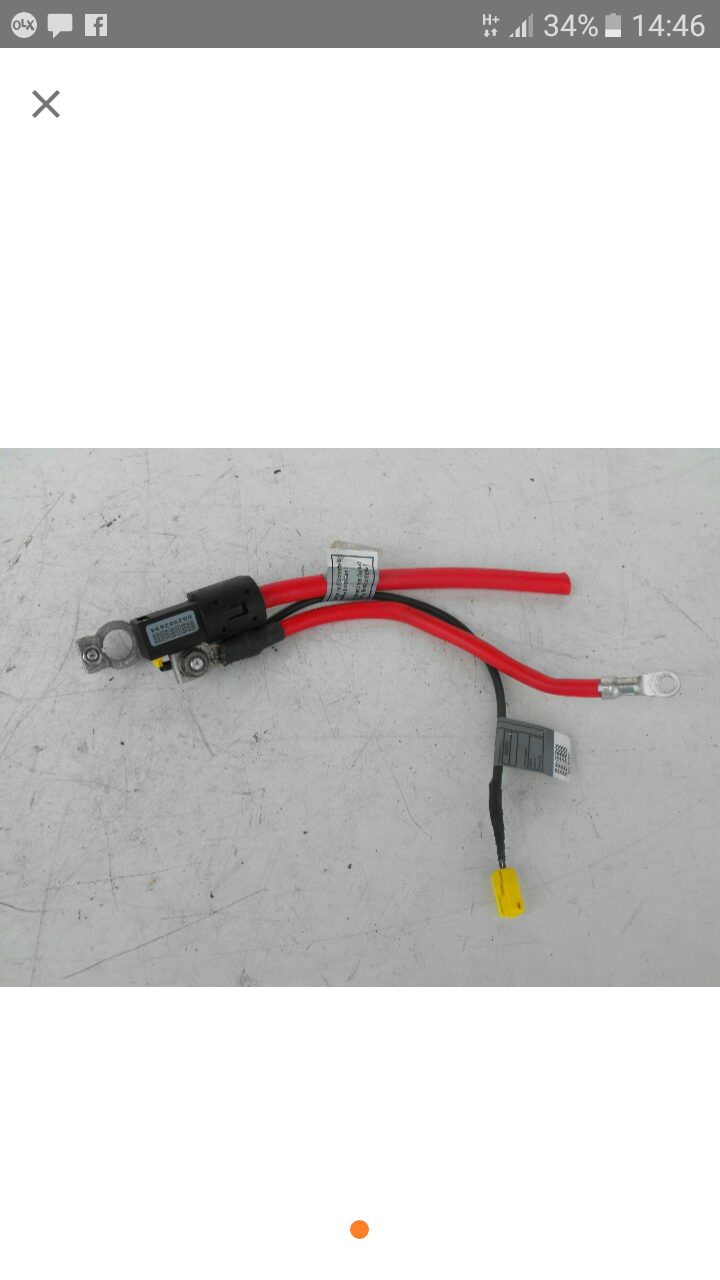

    kupiłem powypadkowe bmw e46 i miało one wystrzelone dwie poduszki. Kupiłem więc nowe. Po podłączeniu nie można usunąć błędu i nadal świeci kontrolka, więc kupiłem także drugi sterownik (niby nie po wystrzale) lecz jest to samo.
    Więc mam pytanie jak można sprawdzić czy ten sterownik nie był po wystrzale???

    Jeżeli dobrze pamiętam to błąd był taki: "Zbyt niskie napięcie na obwodzie poduszki kierowcy".
    A co do klemy pirotechnicznej to pamiętam że była jeżeli akumulator był z tyłu, a u mnie jest z przodu i nie wiem gdzie ona się znajduje

    Czy w sterowniku, który wymieniłeś na inny był błąd o wypadku Crash Data. Jeżeli dzwon był z przodu poleciały przednie jaśki, to musiały polecieć napinacze i ewentualnie piroklema, jeżeli auto ją ma. Oryginalny sensor na pewno miał taki błąd.
    Jeżeli pozostał ci błąd "Zbyt niskie napięcie na obwodzie poduszki kierowcy" to sprawdź jeszcze zwijacz w kierownicy, czasem kiedy poduszka wywala uszkadza się zwijacz, z uwagi na wysoką temperaturę w momencie detonacji ładunku poduszki.

    Prawdopodobnie to błąd "zbyt niska rezystancja" w obwodzie któregoś stopnia poduszki kierowcy. powodem jest źle dopięta wtyczka która nie rozdziela zworek i sterownik nie widzi rezystancji zapalnika tylko zwarcie.
    Żeby dokładnie szukać miejsca trzeba jeszcze wiedzieć jaka kierownica jest zamontowana w samochodzie. Poduszki są jednak troszkę inne. jako klema bardzo często w E46 są rozpoznawane uszkodzenia kurtyn - takie zamieszanie diagnostyczne które często kosztuje ból głowy podczas naprawy.

    Ok był źle podpięty kabel do poduszki lecz teraz pokazuje błąd: "battery safety terminal- resistance too high", wiem że jest coś nie tak z klemą pirotechniczną lecz gdzie ona się znajduje? Prawie wszystkie posty dotyczą aut z akumulatorami z tyłu np. 320D w których klema jest na tylnym nadkolu, a u mnie jest z przodu (318i) i nic takiego nie ma

    Nie mam żadnej wzmianki w dokumentacji o e46 bez piroklemy, ale faktycznie widziałem przed chwilą na forum bmw zdjęcie takiego silnika i nie było tam pirotechniki na klemie. Założyłeś sterownik z inną wersją wyposażenia.
    Stary sterownik absolutnie nie do podniesienia?

    W załączniku zdjęcie akumulatora, na którym nie mogę się dopatrzeć tej klemy pirotechnicznej i wydaje ni się że nie ma jej w tym aucie

    Byly e46 z aku pod maska? Po co wtedy sruba pradowa pod maska?
