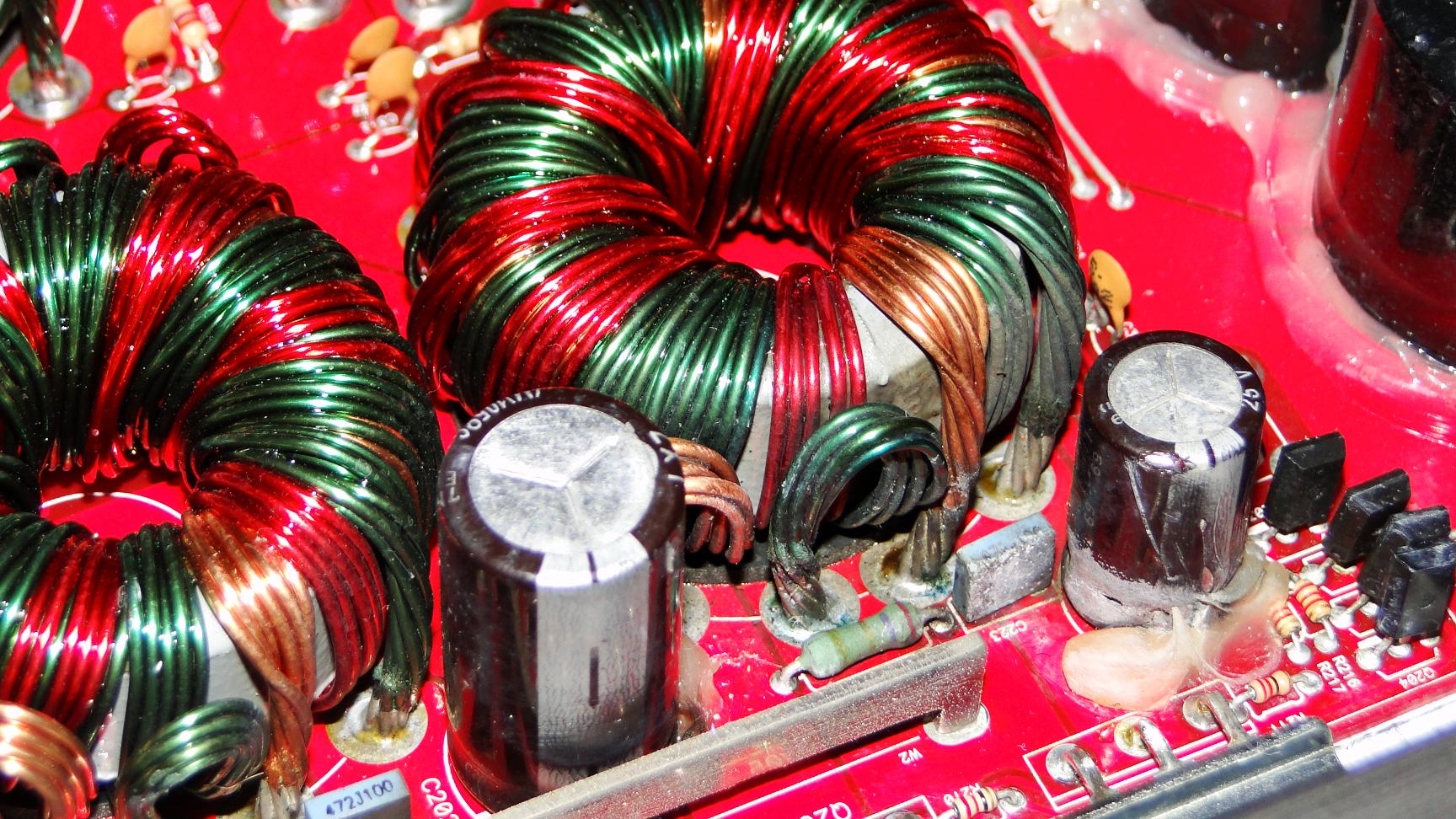

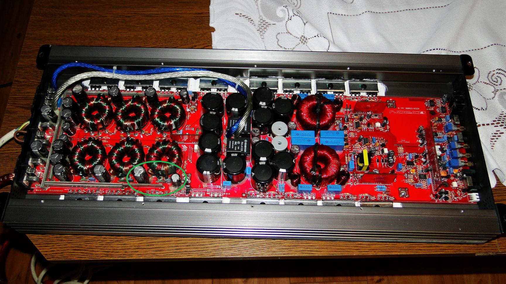

    Mam pytanko odnośnie w/w pieca
    Kupiłem używkę z angli i po zaglądnięciu do środka widoczne jest spore nadpalenie kondensatorów tylko w zaznaczonym miejscu, reszta wygląda ok
    Monoblock Orion D5000 HCCA
    Moje pytanko: Czy w takim stanie można go użytkować czy lepiej powymieniać żeby coś więcej nie poleciało i co mogło być tego przyczyną że akurat w tym jednym miejscu tak się stało. Dodam że piec jak na razie działa ok
    Z góry dzięki za odp
  • #2 9476628
    D214d3k
    Bez sprawdzenia konsystencji tych białych nalotów ciężko stwierdzić czy jest to klej mocujący czy wyciek elektrolitu. Jednak na 99% jest to żrący elektrolit więc wlutowanie starych kondensatorów, wyczyszczenie mechaniczne (zebranie bez skrobania) z potem chemiczne płyty. Sprawdzenie/poprawienie punktów lutowniczych w okolicy.
