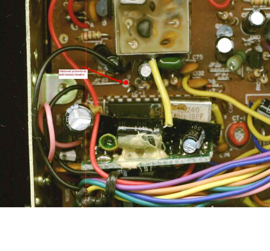

    Szukam informacji odblokowania AM z 12 na 40 kanałów,szukając na forum elektrody poza paroma zdjęciami zamieszczonymi i nie działającym linku z których nic nie można wywnioskować,w radiu znajduje się płytka o wymiarach 7x7 zastanawia mnie czy to jest od blokady AM ,i w jaki sposób można ją wypiąć.Każda pomoc mile widziana.

    Witam. Funkcja szukaj nie gryzie. Tu masz coś na temat rozblokowania AM, ale odrazu uprzedzam , że jesli nie masz transformatora modulującego - a pewnie nie masz to więcej niż 1 lub 1,5W w AM nie uzyskasz.

    Może to zdjęcie cos pomoże.
    Rozblokowanie AM radia Stabo Magnum M
    Widzaiłem taka poradę w jednym z tematów na elektrodzie. Jak powiększysz obrazek , to po lewej stronie trzeba odlutować jeden przewód i powinno działać.
    Ja takiego radia nie przerabiałem , ale tylko to w necie udało mi się znaleść.

    Dziękuje PLexi pomogło rozblokowało się na całe 40 kanałów w AM.
