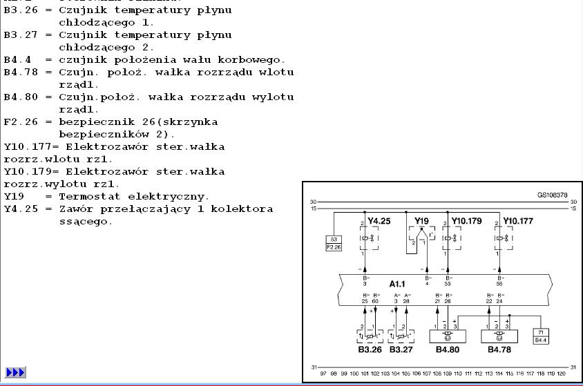

    Mam takie pytanie wymieniłem dwa czujniki pierwszy przed termostatem, drugi w chłodnicy i mam taki problem, bo któryś się zawiesił i ciągle pokazuje 73 C i ani drgnie.
    Nawet jak przejadę 100 km po przekręceniu stacyjki pokazuje już prawidłowo ale rośnie do ponad 108 obieg wody jest ale nie słyszę wentylatora, żeby się załączał. Tech nie pokazuje błędów wygląda to tak przed włączeniem zapłonu:
    Który czujnik popsuty Astra III 2007r
    (bez zmian wogóle się nie rusza ani w dół ani w górę
    a tak po włączeniu zapłonu:
    (wentylator nawet się nie ruszył specjalnie zaglądałem pod maskę a obieg wody jest.)
    Proszę o pomoc.
    Model to Astra III 1.6 B 116KM 2007r silnik z16xer

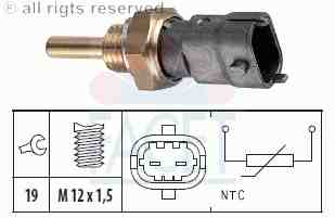

    Bury182
    czujnik przed termostaten:
    (po odłaczeniu tego wentylator sie załacza ale jak podłacze to znowu to samo)

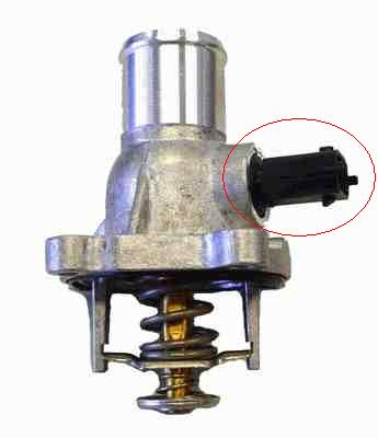

    W termostacie stały:

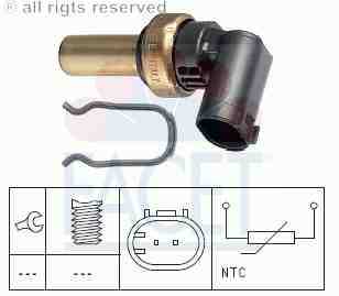

    W chłodnicy:
    jutro zrobie zdjecie tego w chłodnicy .

    autoas
    Ten w termostacie to nie żaden czujnik, tego nie tykaj
  • #5 9478511
    Bury182
    A jesli moge zapytac to co to jest? bo w ksiażce obsługi pisze ze to czujnik cieczy chłodzacej dajacy informacje do komputera. Jegi juz nie ruszam bo wymieniłem całosc

  • #6 9478809
    autoas
    Może sprawa spóźniona
    Taka nowość
    Sam nie wiem do końca jak to działa, jeszcze nie rozbierałem

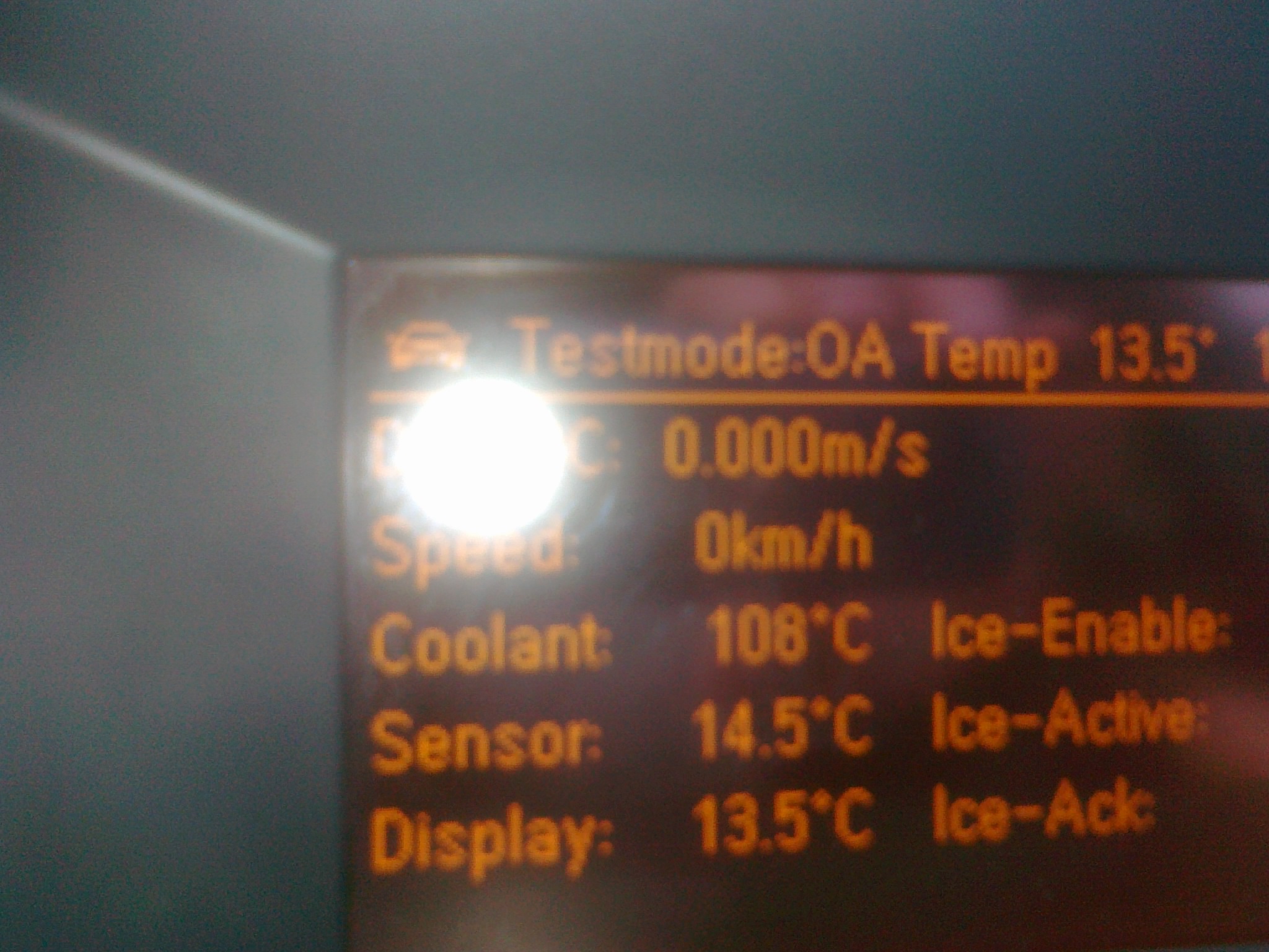

  • #9 9480247
    Bury182
    No wiec nie załącza wentylatora nawet jak jest 108°C specjalnie zjechałem na pobocze i podniosłem maskę , obieg wody był a wentylator milczał a jak zgasiłem auto to standardowo pojawiła się temp 73°C a gdy włączyłem zapłon wróciło do 108°C. Jak odłączyłem na zapłonie ten czujnik w kształcie „fajki” przed termostatem to pokazało -40°C i załączyło wentylator a jak go popiołem to wyłączyło go i pokazało spadające stopnie ze 108°C
