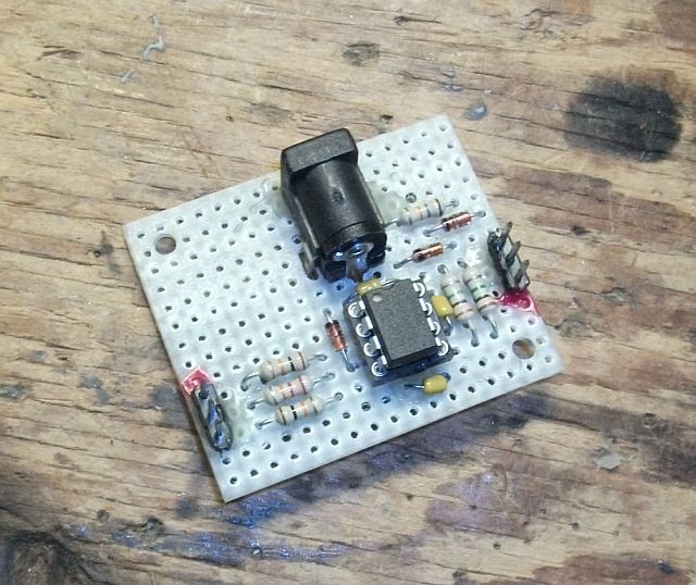

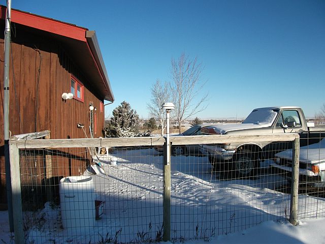

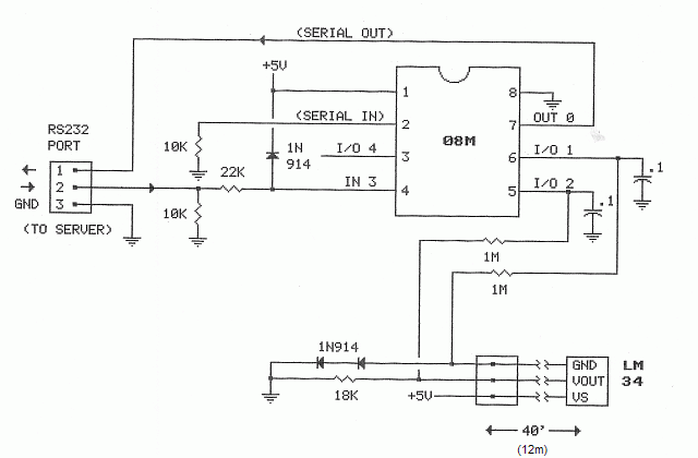

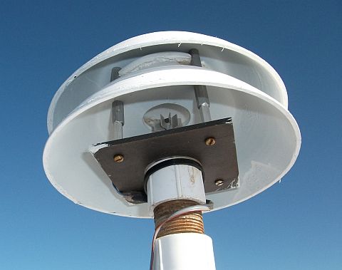

    Max Carter lubi eksperymentować z mikrokontrolerami Picaxe. Postanowił zbudować urządzenie, które odczytuje dane z czujnika temperatury umieszczonego na zewnątrz i udostępnia je przez internet. Autor skonstruował takie urządzenie wykorzystując do tego celu mikrokontroler Picaxe-08M i czujnik temperatur LM34. Zaprogramował mikrokontroler tak, aby wszystkie odczyty z czujnika temperatury przesyłał poprzez port szeregowy do komputera PC. Przyglądając się schematowi, należy zwrócić uwagę na brak układu konwertera poziomów TTL-RS232, którego funkcje realizuje Picaxe. Następnie autor napisał oprogramowanie dla komputera PC i skonfigurował serwer, udostępniając w ten sposób dane przez internet. Serwer jest stale aktywny dla wszystkich i każdy może sprawdzić aktualną temperaturę u autora.
    Poniżej zamieszczam schemat i kilka zdjęć z budowy projektu. Więcej informacji znajdziecie na stronie źródłowej autora, na której zamieszcza on wiele ciekawych artykułów i poradników dotyczących wykorzystania mikrokontrolerów Picaxe w rożnych aplikacjach.

    Prawie przez Internet. Ktoś niespodziewanie upchnął po drodze komputer, który spełnia w tym projekcie kluczowa rolę. :)

    Fakt. Można było to rozwiązać na jakiejś Atmedze i wpuścić do sieci jako proste IP . Ale daszek z talerzyków i rura kanalizacyjna z PVC ładne.

    Jak dla mnie to to jest pomiar temp na rs232 ( można nawet z uC zrezygnować jak dla ds18b20) i serwer na PC. Mało to układów na En28j60 czy w5100 jest opisanych ?
