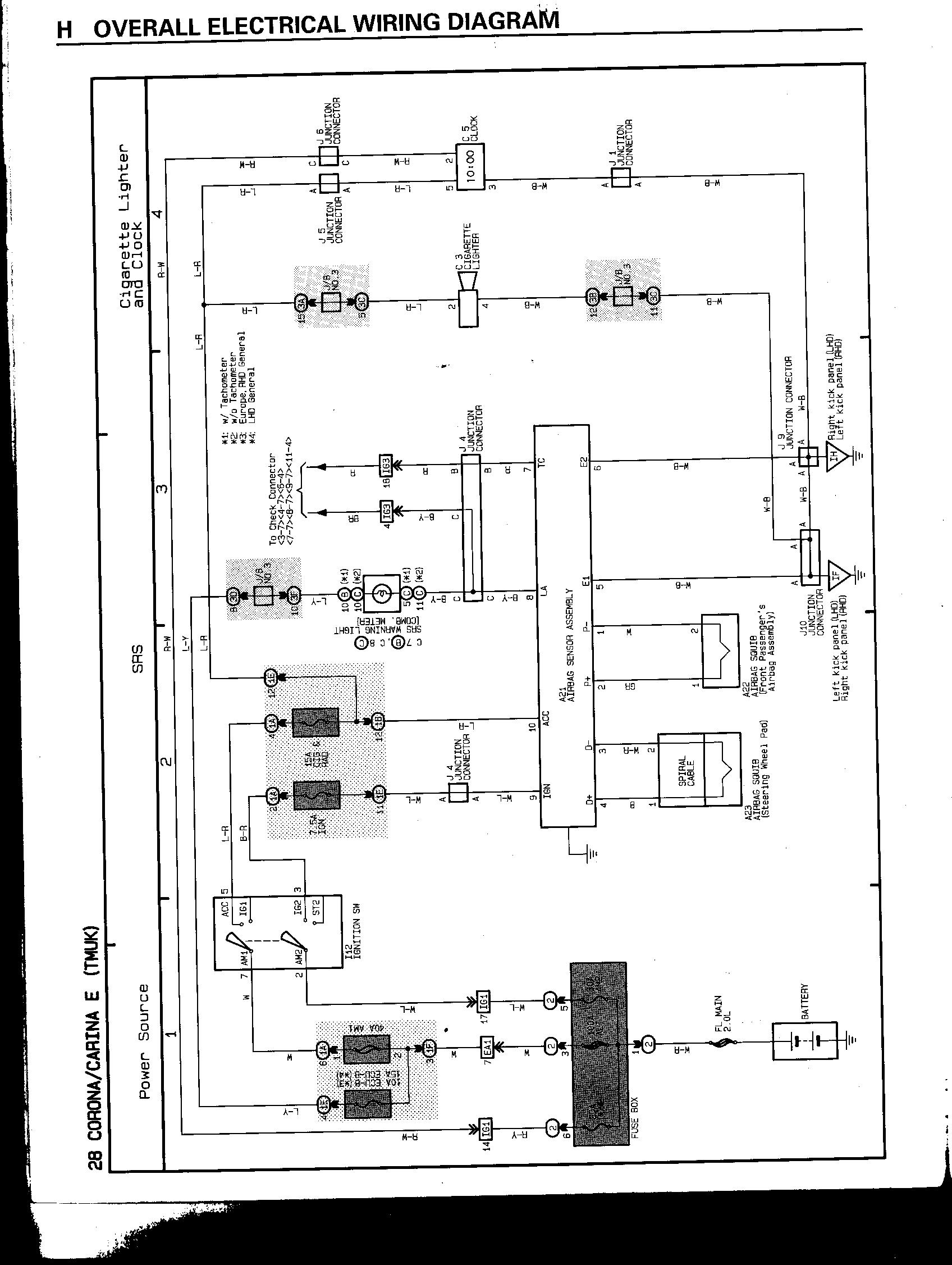

#1 9480399 07 Maj 2011 13:24 seat21 seat21 Poziom 29 #1 9480399 07 Maj 2011 13:24 Witam może dysponuje ktoś schematem tego układu, wszystkie dokumentacje jakoś pomijają system poduszek
#2 9485778 08 Maj 2011 19:54 p.tadeusz p.tadeusz Poziom 11 Pomocny post? (0) #2 9485778 08 Maj 2011 19:54 W Carinie E nie było SRS tylko tylko poduszka mechanicznie wyzwalana.
#3 9485840 08 Maj 2011 20:06 seat21 seat21 Poziom 29 Autor tematu Pomocny post? (0) #3 9485840 08 Maj 2011 20:06 Kolego mam ten sterownik na stole to wiem co pisze nr 89170-05010C TRW 1032469D i ponawiam może ktoś ma schemat instalacji bo nigdzie nie mogę znależć
#4 9486355 08 Maj 2011 21:49 p.tadeusz p.tadeusz Poziom 11 Pomocny post? (0) #4 9486355 08 Maj 2011 21:49 sorry Winetu carinaE 96 rok ma srs .Prześlę Ci jutro schemat.
Pomocny post #5 9489264 09 Maj 2011 20:23 p.tadeusz p.tadeusz Poziom 11 Pomocny post? (+1) Pomocny post #5 9489264 09 Maj 2011 20:23 https://obrazki.elektroda.pl/7935009900_1304965319.jpg
#6 9490679 10 Maj 2011 07:36 seat21 seat21 Poziom 29 Autor tematu Pomocny post? (0) #6 9490679 10 Maj 2011 07:36 Dzięki o to chodziło pozdrawiam
